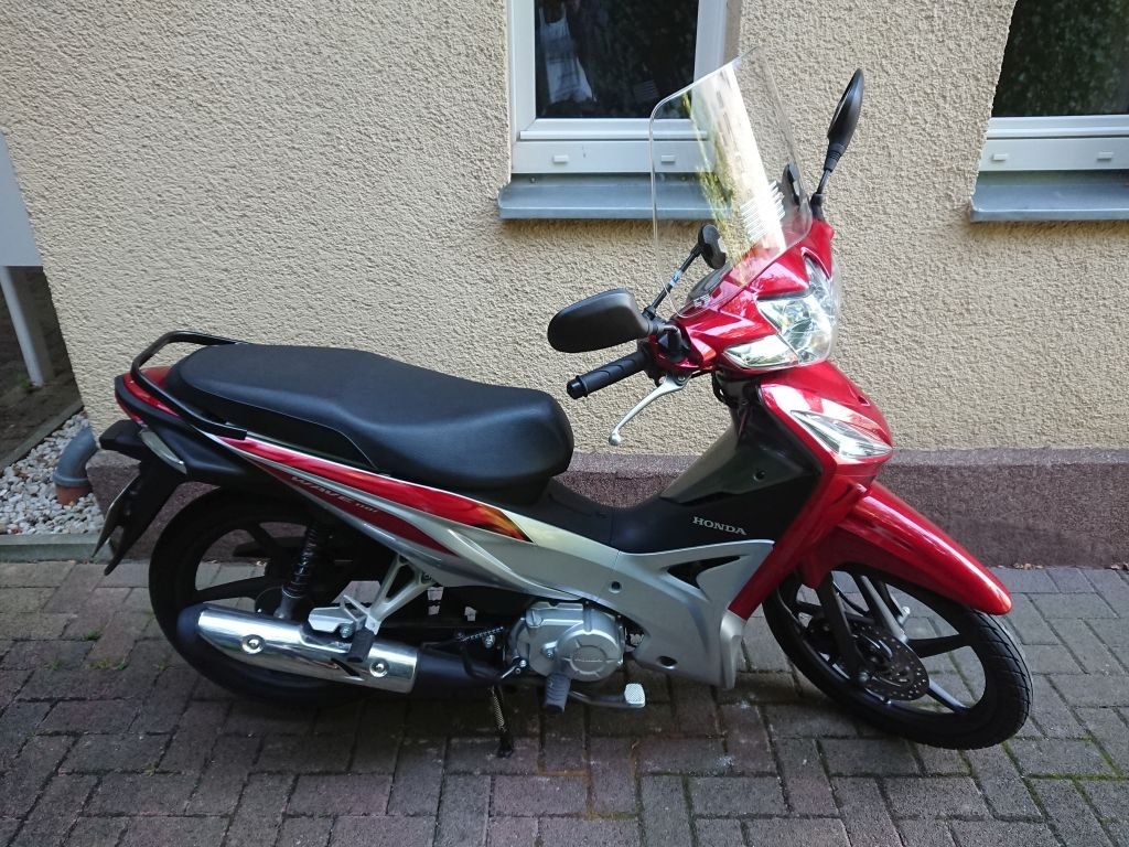

Ich pack einfach mal alles rund um meine Wave hier rein.
Versuche wenig Text und viele Bilder zu machen, liest sich flüssiger.
Gekauft im Juli 2019 mit nicht einmal 3000 km:
Stand heute ca. 1 Monat später und mit knapp 4000 km sieht es so aus:

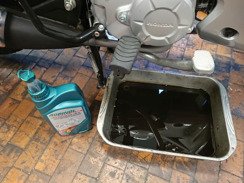

Heuer war kleiner Pflegetag, es gab frisches Öl. Anfängerfehler: Natürlich habe ich als erstes die Schraube für den Steuerkettenspanner entfert :sonne:

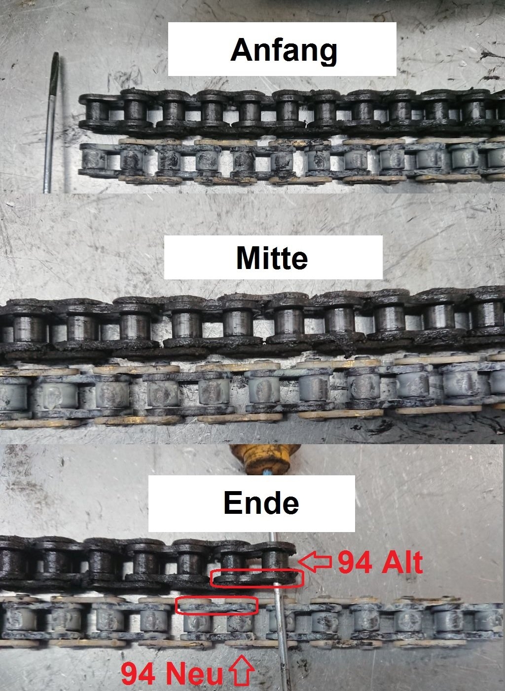

Beim Kette nachspannen ist mir aufgefallen, dass die (sicherlich originale) Kette ungleichmäßig gelängt ist. Folglich wechselte die Kette während eines Umlaufes mehrmals zwischen locker und fest.
Zum Glück habe ich 420er Ketten griffbereit, musste nur passend abgelängt werden.
Die alte Kette hat sich insgesamt um eine Teilungslänge also 12,7 mm geweitet.
Überraschung: Die neue Kette wird wieder bei rotierendem Rad ungleichmäßig gespannt, aber deutlich geringer. Es scheint das hintere Ritzel zu sein, das werde ich mir zeitnah genauer anschauen.
Wenn ich das Hinterrad demontiere, werde ich gleich mal Abmessungen für einen eventuellen Umbau auf Norm 415 machen.
PS: Es muss natürlich 104 (Glieder) statt 94 heißen.

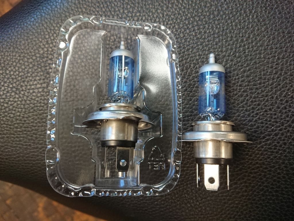

Weil das Licht so abartig schlecht ist, habe ich endlich mal die Osram Nighracer 90 verbaut.
Bei der Demontage habe ich dann gesehen, dass genau die gleiche Birne schon verbaut ist. Ein Blick durch den Scheinwerfer hätte mir das natürlich vorher erzählt, aber da das Licht so unterirdisch ist, habe ich ganz einfach nicht damit gerechnet, dass der Vorbesitzer schon die Nightracer verbaut haben könnte.
Dann muss die OEM Lampe ja ganz knapp zwischen schwarzem Loch und Glühwürmchen liegen :shock:
Wenigstens weiß ich jetzt, wie im Falle des Falles der Lampenwechsel geht und ein Kreuzschraubendreher und 8er Schlüssel wandern ins Bordwerkzeug.

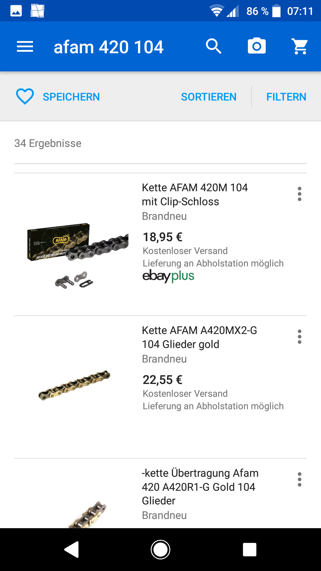

Ich verwende eine Regina 420 Oro (oder nur "Regina 420" als Suchbegriff), die sind bis ca. 30 PS verwendbar, das reicht gerade so für die Wave :mrgreen:
Mit 104 Gliedern gibt es nix direkt passendes, etwas längere Ketten kosten ab 20 € und dann eben kürzen.
Oder Endlosware, wer darauf Zugriff hat. Dann wird es richtig günstig.

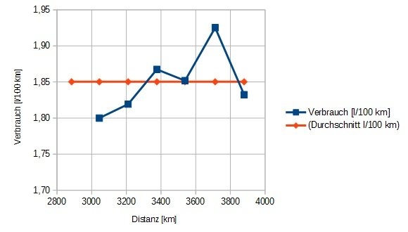

Mit frischem Öl, neuer Kette und der Scheibe ist direkt der Verbrauch gesunken. Nur was hatte nun am meisten Einfluss :?:

Und der Verbrauch geht dank der Wartung von vor 1 Monat weiter zurück :D

Bzgl Licht: hast du HS1 35W Lampen verbaut?
H4 sehen genauso aus, geben aber weniger Licht (systembedingt) ab.

Es sind HS1 verbaut.
Das ist ja auch die Misere. Mit H4 könnten Retrofit LEDs namhafter Hersteller verbaut werden (natürlich ist das weiterhin nicht gesetzeskonform, aber allemal besser als Chinanesen-Retrofits).
