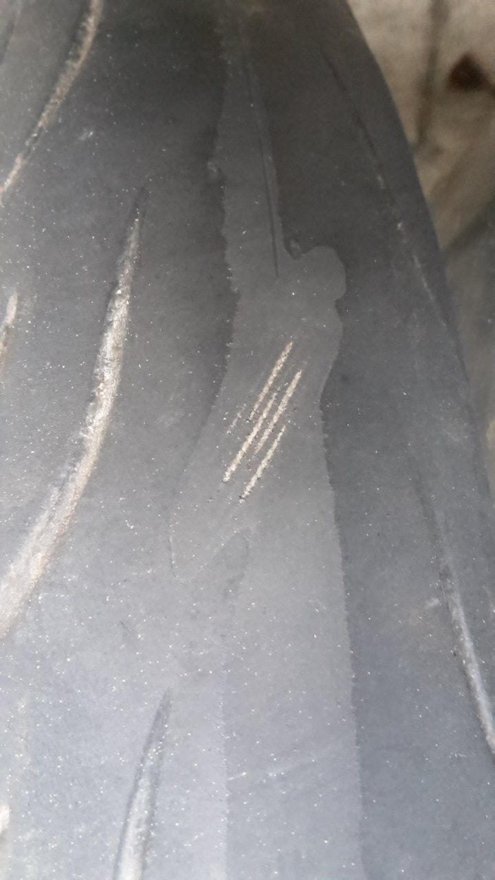

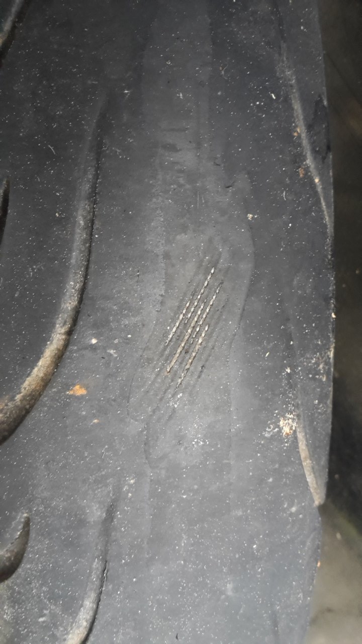

Re: TÜV die 2te...
Weil mein Hinterreifen keine Mittelrille hat, bemerkte ich erst, als er so aussah, dass er am Ende ist.
Da hilft auch kein Nachschneiden mehr
- Beiträge: 6720
Re: TÜV die 2te...
Ich finde das Bild ja gar nicht so lustig. Hier ist eher schön das Problem zu sehen, daß Leute, die gar nicht mal vorhaben einen Reifen bis auf die Leinwand runterzufahren, in eine solche Situation kommen können. Ohne Mittelrille ist die Abschätzung wieviel "Fahrgummi" noch über der Grundstärke sich befindet, doch nicht für alle ganz einfach. Ich meine, Bernd ist ja manchmal etwas "sparsam" aber ich glaube zB nicht, daß Bernd vorgehabt hatte die Leinwand anzufahren.
Meiner Meinung ist es wegen der schwierig abzuschätzenden Profilsituation unverständlich, warum man in Reifen ohne Mittelrille, nicht, genauso TWIs (Verschleißanzeiger) im Mittelbereich vorsieht.
Vielleicht nehmen dann auch die Meldungen der Leute ab, die auf Ihren Reifen sehr sehr hohe Kilometerleistungen vermelden. Ich sage mal, ohne es nachweisen zu können, daß ein großer Teil derjenigen längere Zeit mit einem abgefahrenem Reifen rumgefahren ist.
