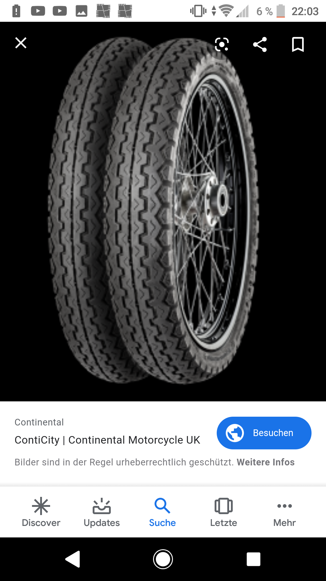

Ich find der Conti ist mit seinem klassischen Profil auch richtig schick....der gefällt mir gut. Gehört erstaunlicherweise zu den günstigsten SCUB Reifen.

Die Contis sehen gut aus, da kannst Du wohl nichts mit verkehrt machen.
