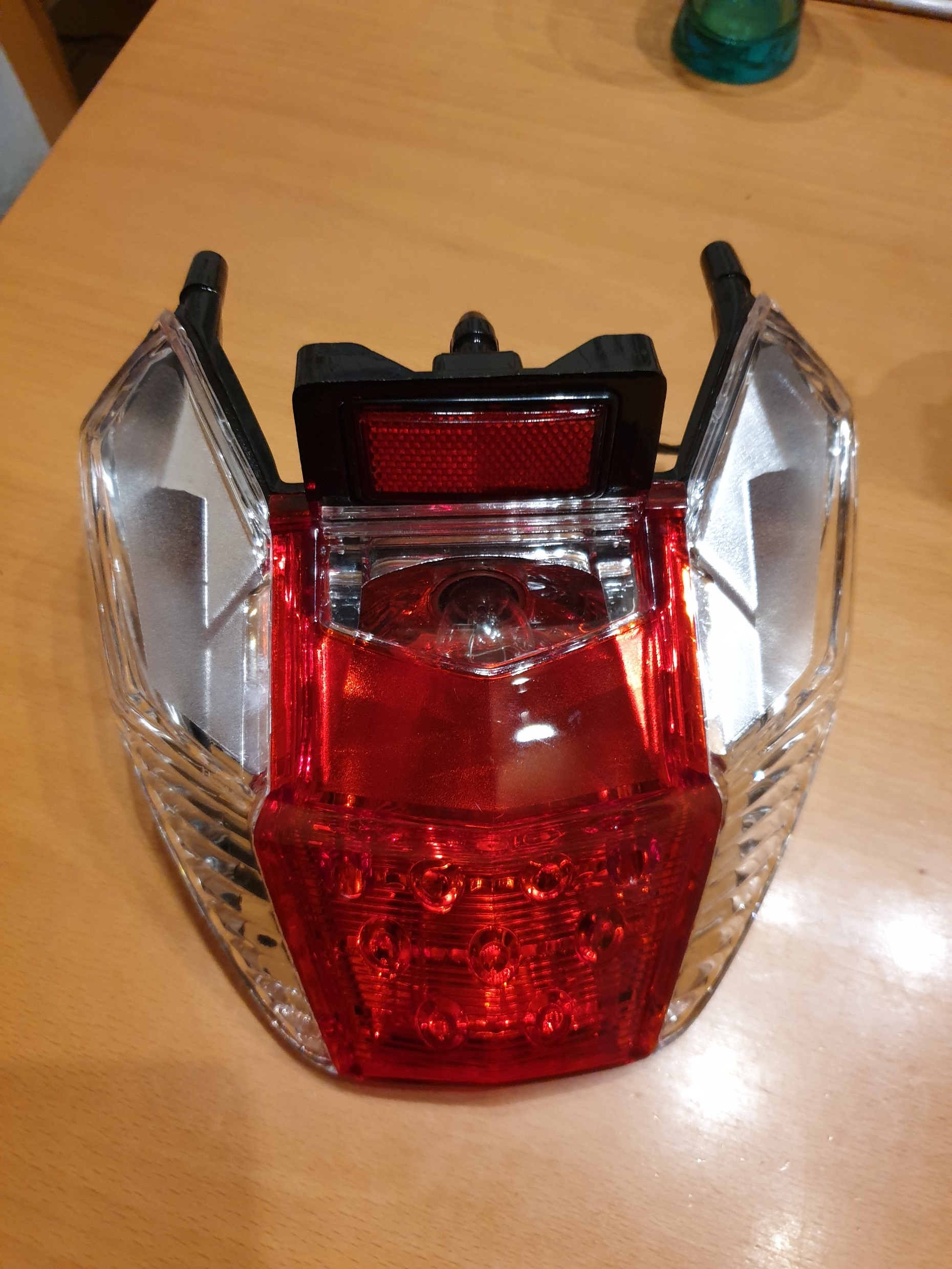

Freitag war wie Weihnachten, schaut mal was der Postbote gebracht hat direkt aus Berlin:
Dann kann es ja weiter gehen mit meinem Wohnmobil-Umbau der Inno. Erst einmal schweißen...
Danke Tri :up2:
