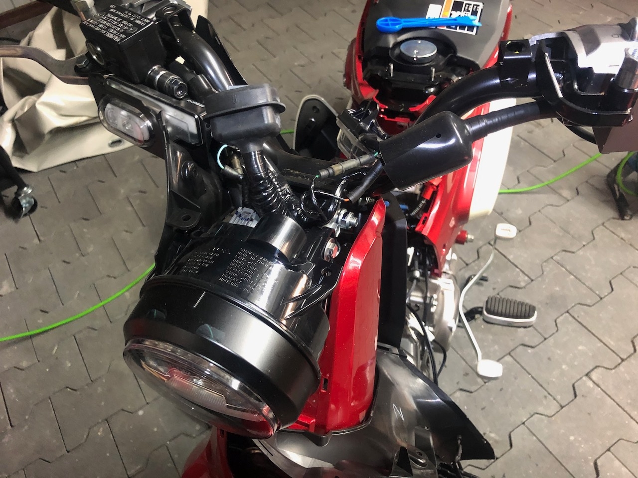

habe mal a bisserl an meiner SCUB gebastelt.
Zunächst erstmal ein paar Heizgriffe montiert. Klingt einfach, ist aber gerade bei dem Möppi echt nen mittlerer Akt (inkl Kratzer in der Verkleidung, den ich aber noch im Nachgang beseitigt habe). Dagegen sind die Federbeine (Danke Don!) total easy:

Zeig uns bitte mal die exakten Schritte zur artgerechten Verkleidungsentnahme....

Moin,
habe ich leider nicht in Bildern dokumentiert, bin nach dieser YouTube Anleitung vorgegangen.
https://www.youtube.com/watch?v=D7f9lq1 ... e=youtu.be
)man beachte die coole Hintergrundmucke :-)))) )
Wichtig: den gesamten Vorbau gut durchwärmen. Ich habe das Moped vor einem 9KW Heizlüfter stehen gehabt und ne Stunde durchwärmen lassen, so dass das Moped überall mindestens handwarm, oder sogar etwas darüber war. Macht man das nicht, brechen die Verkleidungsnasen ab wie Stroh - dann wird's doof.
