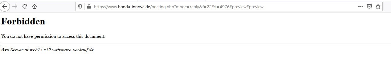

Leider sind die Probleme mit dem verlinken der Bilder hier nicht gelöst. Ich habe aber schon mehrfach darauf aufmerksam gemacht. Wäre schön wenn sich mal ein Admin darum kümmern würde. Nicht das es eilt, aber seit der ersten Meldung ist sicher mehr als ein halbes Jahr vergangen.
Wenn ich das ganze Post hier hochladen möchte, also 7 Links zu Fotos dich ich bei abload hochgeladen habe, plus 2 bis 3 Zeilen Text, bekomme ich diese Fehlermeldung. Und das eben nicht das erste mal:
Deshalb hier die weiteren Fotos in einzelnen Posts. So gut s halt geht. :-(
