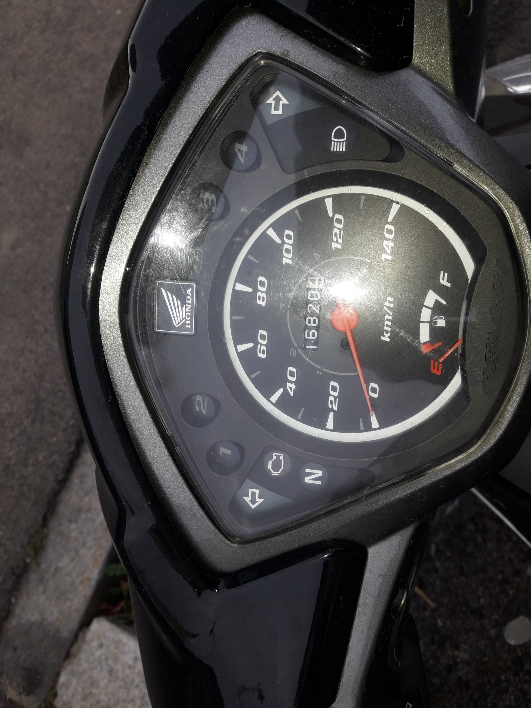

Ich bin kein Mechaniker und kann den Schaden nicht einschätzen , Optisch gib es Abschürfungen
welche sich in Grenzen halten jedoch den Wert meiner Wave vermindern Auch das Top Case ist beschädigt Ob es durch das ausgeronnene Öl einen Schaden gibt kann ich nicht beurteilen
ICH GLAUBE NICHT DAS DER GUTACHTER DIE VERKLEIDUNG ZERLEGT UND die Haltenasen Kontrolliert ( werde darauf hinweisen ) und ich auf einen Teil des Schaden sitzen bleibe. Ich bringe Anfang Jänner Meine Wave zu Honda Stahl Und schreibe Eine Mängel und Sachverhaltsliste welche ich
vorher Don lesen lassen möchte Vielleicht hat er kurz Zeit um einen Blick auf meine Wave zu werfen. LG Thomas Und Wave

Thomas, du hast doch bestimmt ein paar Fotos gemacht, wie die Wave da so auf der Straße rumgelegen hat.Thomas R. hat geschrieben: ↑Sa 21. Dez 2019, 14:20Ich bin kein Mechaniker und kann den Schaden nicht einschätzen , Optisch gib es Abschürfungen
Danach hast du bestimmt schon ein paar Fotos von den bislang ersichtlichen Beschädigungen gemacht.
Wenn du uns die Fotos zeigen würdest, dann wären die Rückmeldungen hier evtl. nicht ganz so spekulativ.

Liebe Forumsmitglieder Ich bringe am 7 Jänner meine Wave in die Werkstätte
FRAGE wie nennt man den Plastikteil unter dem Tacho im Lenker drinnen wo durch Klammern das Licht eingerastet wird ( vielleicht kann mir DonS weiterhelfen )

Wie soll ich den Mechaniker erklären das dieser Teil auch ersetzt gehört da er mit Sicherheit durch den Umfaller
( Beschädigung Verkleidungsteile ) in Mitleidenschaft gezogen wurde
