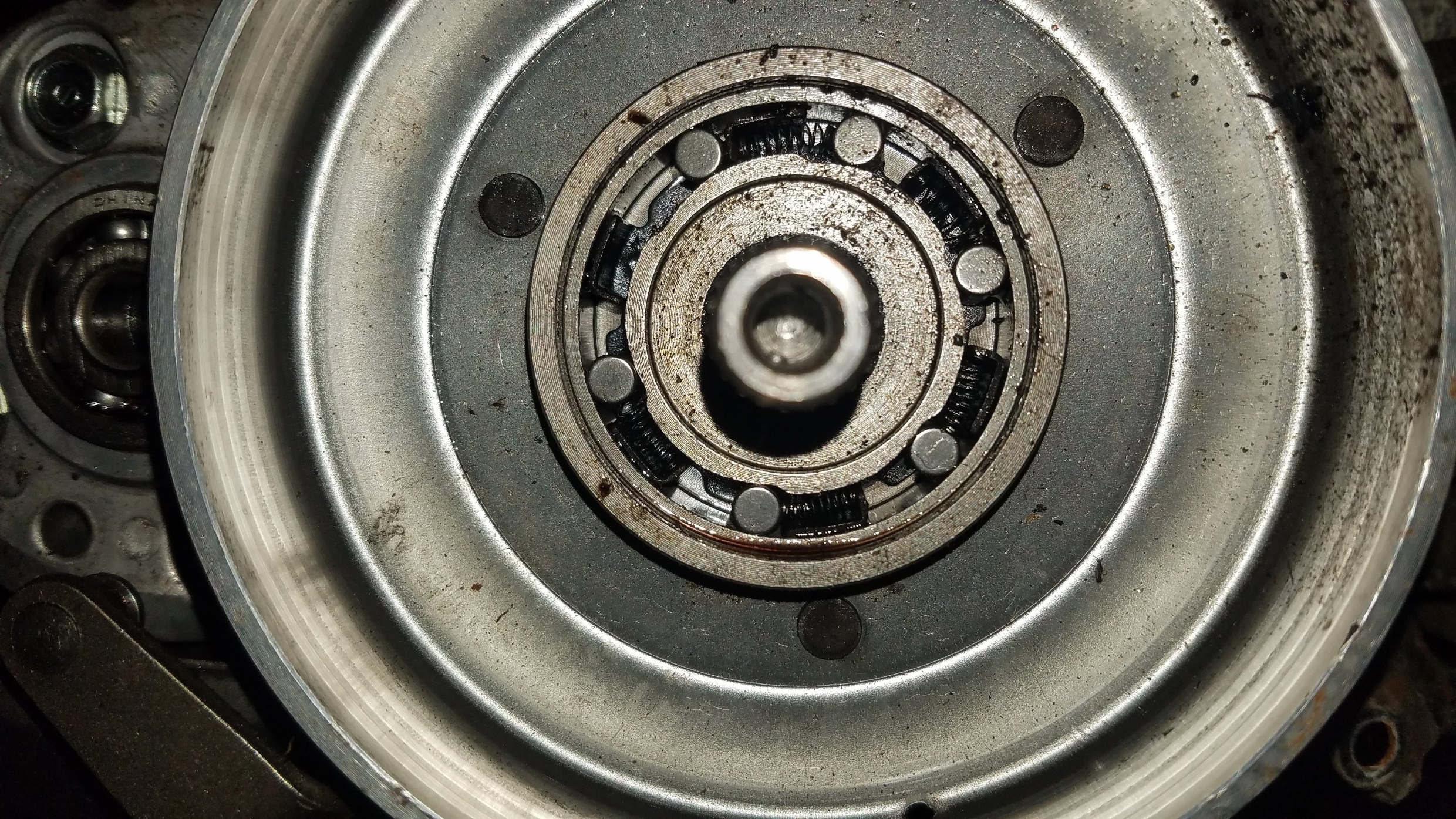

Zurück zum Thema:
Achja, wir sprachen von der festen Freilaufkupplung. Ich hatte dabei dummerweise die Fliehkraftkupplung vor meinem geistigen Auge.
Jetzt macht's auch Sinn weshalb der Herr Honda die Kiste soweit auseinander genommen hat wie Sie es aktuell ist, genau so weit das man in die Freilaufkupplung reingucken kann!
Dann tun wir das mal: Ach, na Gugge! (wie der Sachse sagt)
5 Rollen sind fast in der Nut, die 6e nicht. Es sind auch nur 5 Federn da bei 6 Rollen, und gleichmäßig verteilt sind Sie auch nicht.
DAS meinte er also mit "Freilaufkupplung fest".
Mal sehen ob ich das am Wochenende ausgebaut bekomme, bin ja mal gespannt wie die Laufbahnen und Rollen aussehen.
Das erklärt auch wieso man in Thailand die Rollen einzeln kaufen kann
- Beiträge: 10190
Re: Bastelthread - Wiederaufbau WAVE110i
Moin Jungs,
Frage an die SOA-Techniker hier
und alle Feinmotoriker: Ist DIESER
Teil der CUB-Freilaufmimik vergleichbar
mit den Freiläufen in Fahrrad-HR-Naben?
Ich frage aus theoretischem Interesse.
Und wegen der Frage aller Fragen:
Ist dieses Doppel-Kupplungs-Freilauf-
Gemisch "schuld" daran, datt daa bei
plusminus 10 PS Schluss ist.
Wegen Belastungsgrenze...
9 PS reichen mir.
Hauptsache 66km je Liter.
Oder mehr, Richtung Meer.
Weiterlaufen,
frisch, fromm, fröhlich, frei !!!

- Beiträge: 6391
Der Ersatz der Feder und der in Thailand erhältlichen Rolle wird Dich nicht wesentlich nach vorne bringen, da bei der blockierten Rolle höchstwahrscheinlich nicht nur die Feder fehlt, sondern auch von dem jetzt nur schlecht sichtbarem schwarzen "käfigartige" Grundteil ursächlich eine "Nase" verbogen sein wird.
Du must die verklemmte Rolle in die gleiche tiefste Position, wie die anderen bekommen. Du mußt damit rechnen, wenn Du die Rolle mit einem kleinen Durchschläger mit kleinen Schlägen bewegen willst, daß sich leider nicht viel tut. Wenn bei steigender Wut das Werkzeug größer wird, mußt Du aufpassen, daß sich die Rolle dann nicht quer stellt.
Wenn Du die von Bohne oben verlinkten Teile zu dem Preis bekommen kannst, dann ist der Keks gegessen, bzw würde ich da auch keine Experimente eingehen.
Viel Glück und Spaß
Viel Glück und Spaß
- Beiträge: 8686
Sind das die Teile?
https://makinaparts.com/lang-en/honda/6 ... -wave.html
Gibts auch beim Griechen für mehr Geld, aber original Honda. Kein Zoll fällig, da EU. Und schnell geliefert.
- Beiträge: 6391
Jein, das was auf dem Bild kaputt ist, das ist schonmal sicher das Teil Nummer 6 und es ist die Frage, ob zusätzlich noch die von Dir eingestellte Glocke, wegen nicht auszuschließender Eindrückspuren gewechselt werden muß.
Das bewußte Teil Nr. 6 habe ich noch in Neu (hier gekauft für ca 45 € incl versand) liegen, weil ich dann hinterher doch alle Teile gebraucht eingebaut habe.
Ich wollte es erst schon für geschenkt anbieten, aber ich bin krank zuhause (ja, ich bin ganz, ganz arm dran) und sehe keine Chance es jetzt in einer akzeptablen Zeit zu finden
