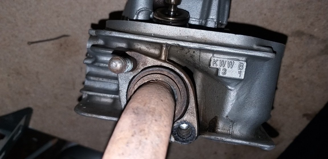

Es hat nicht zufällig jemand ein Bild davon, wie der Auspuff im Flansch steckt? Nicht das ich meine Ausgrabung an der falschen Stelle fortsetze
Aktuell fühlt es sich so an als würde das dünne Aufpuffröhrchen dabei abscheren, da muss ich (wie du sagtest) vorher mehr freilegen.

Ich hab den Krümmer gerade mal in den Zylinderkopf gesteckt.
So sieht das dann in gut aus:
Krümmer mit Flansch Krümmer ohne Flansch Krümmer von der Seite (wg. der Verdickung)

Re: Bastelthread - Wiederaufbau WAVE110i
Nein !
Guck auf Atomos Bild ohne Flansch. Das ist nur ein Absatz in der Verdickung, der Spalt ist weiter draussen.

Vielen Dank! Sehr anschaulich.
