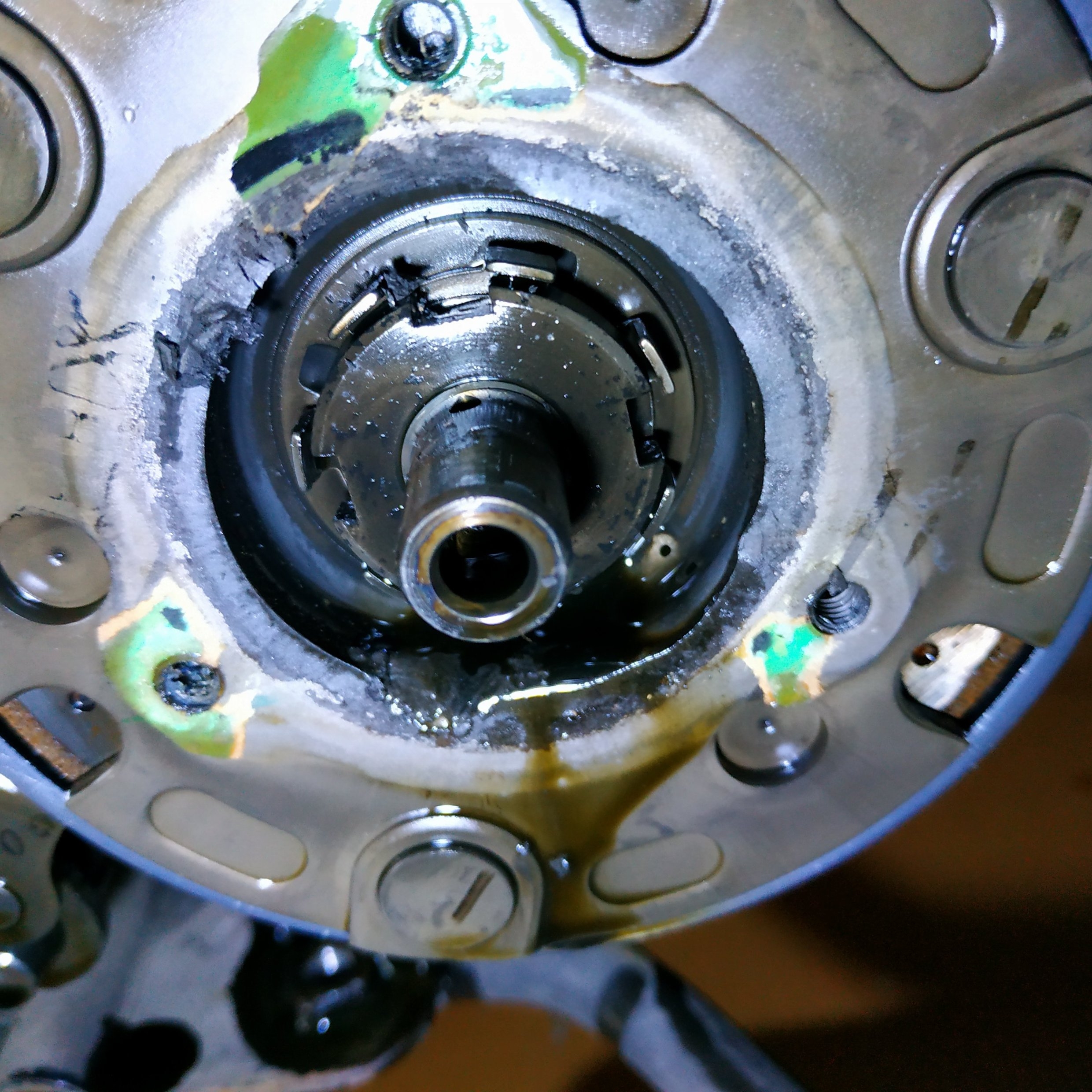

Angespornt durch Dones Motorentauschaktion und neugierig, ob bei mir auch die Serienstreuung viewtopic.php?f=62&t=4824&start=50 zugeschlagen hat, habe ich mich heute entschlossen, den Motor auszubauen.
Außerdem ist nach ca. 33.000 km mal wieder eine Zentrifugenreinigung fällig.
Um den Motor auszubauen, muss man das Moped, laut Werkstattbuch, ganz nackig machen. Also habe ich die komplette Verkleidung (Lenker nicht) abmontiert. Dann soll man die Fußrastenanlage und die Seitenständerplatte abschrauben. Die waren aber so dermaßen fest, dass ich sie nicht so einfach aufbekommen habe. Dass es mir nicht so geht wie Done, habe ich mich entschieden, einfach die Platte dran zu lassen. Müsste auch so gehen.
Beim Blick in den Ansaugstutzen stellte ich fest, dass der, im Gegensatz zu Dones, recht ordentlich aussieht. Also keine Senkrechte Gusskante. Und der Übergang vom Gummistutzen ist an einer Stelle nur ca. ein Viertel Millimeter überstehend. Um das zu korrigieren, wollte ich den Gummistutzen lockern und ausrichten.
Die zwei Schrauben, die den Gummistutzen am Zylinderkopf hielten waren aber genauso dermaßen fest, sie die Seitenständerschrauben. Ich habe mir echt nicht getraut, Gewalt anzuwenden, da aufgrund des rostigen Zustandes ich mir unsicher war, ob sie das ohne abzureisen, auahalten würden.
Also kommt nur die Zentrifuge dran, die zwar Ablagerungen hat, aber relativ wenig. Ich hätte noch warten können, bis weit über 40.000 km.

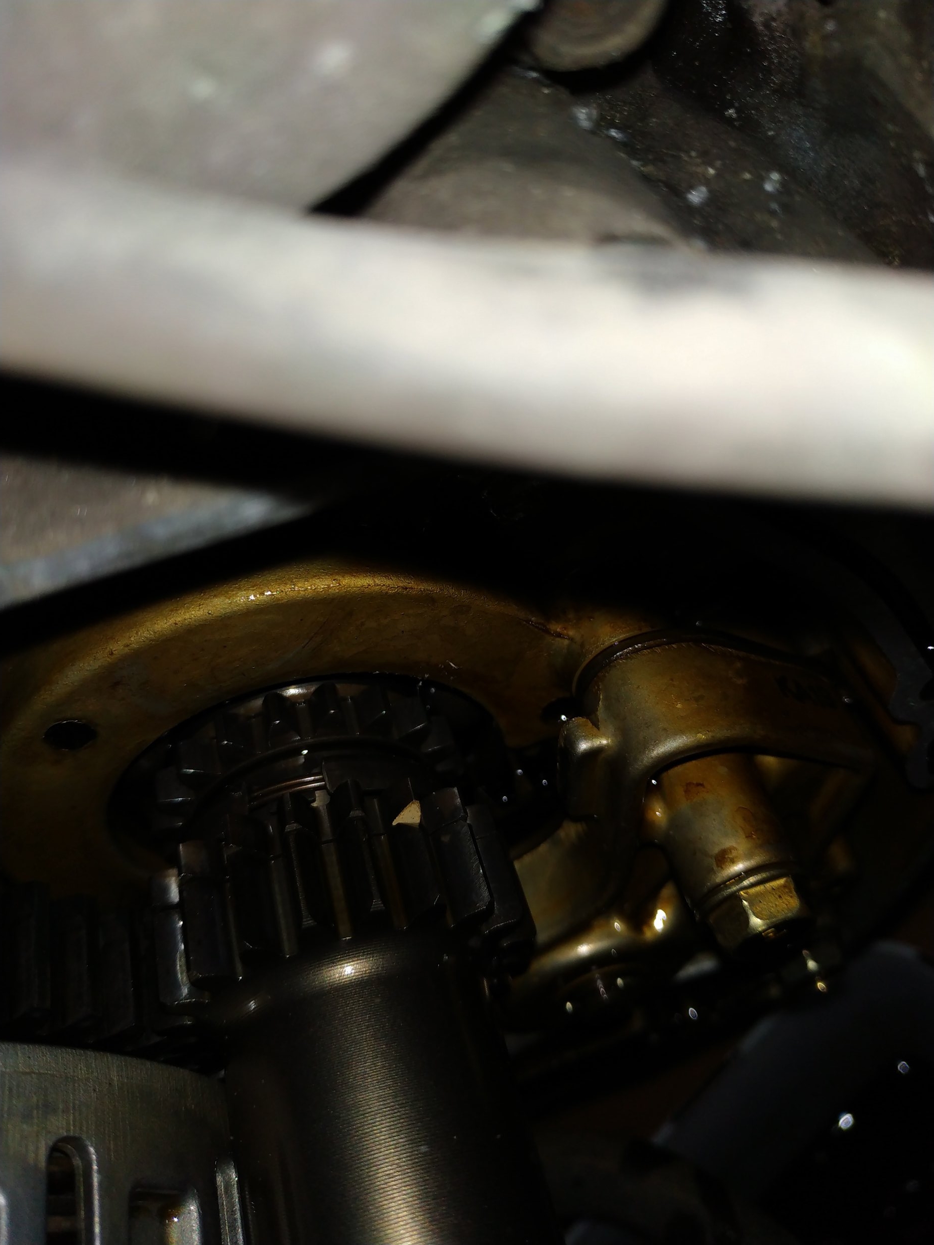

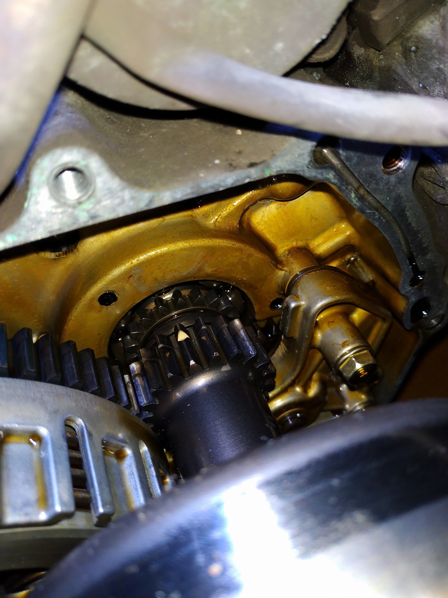

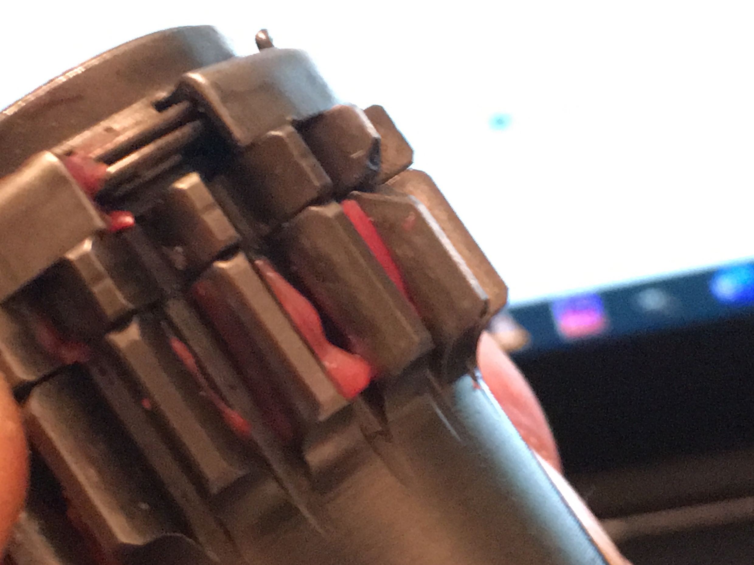

Was wie ein Dreieck aussieht, ist ein Ausbruch an der Zahnwelle.

da ist wohl etwas dazwischen gekommen. Drösel bitte die Späne in der ZF und im Ölsieb sauber auf einem Lappen auf.
Bin gespannt was da alles zu sehen ist. Der Zylinder hat bestimmt schon Riefen und sämtliche Lager sind im Eimer.
Wenn du die Krümmerschrauben aufmachen willst nehme einen Steinel Heißluftföhn und erhitze zuvor die Gewindebohrungen im ZKopf.
Der Übergang Gummistutzen/Ansaugkanal muss glatt und Kanten frei sein. Bisschen Dremeln und gut.

Re: Bernds Innos
ja, bei 42.000 km.
Heute hat die Inno 75.000 km drauf. Die Bilder sind von heute.

Im Öl oder Sieb ist nichts zu finden.Karl Retter hat geschrieben: ↑Di 4. Feb 2020, 18:43da ist wohl etwas dazwischen gekommen. Drösel bitte die Späne in der ZF und im Ölsieb sauber auf einem Lappen auf.
Ich weiß auch nicht, seit wann die Fase ist. Schon ewig, oder erst seit letzte Wochen?

Yeah BabySachsenring hat geschrieben: ↑Di 4. Feb 2020, 18:53Die war schon da, bevor der Motor montiert wurde.
Nochmal Glück gehabt. Eine Fase serienmäßig. Ein tolles Moped, die Inno

in der ZF ist doch einiges drin ?
Muss mal an meiner Welle nachsehen ob die auch eine Phase hat.

Sogar mein alter Kerzenständer hat Fasen UND Druckstellen des Freilaufs.
Is natürlich alles Quatsch, Röllchen neu und bisschen rumfummeln wird schon gehen
