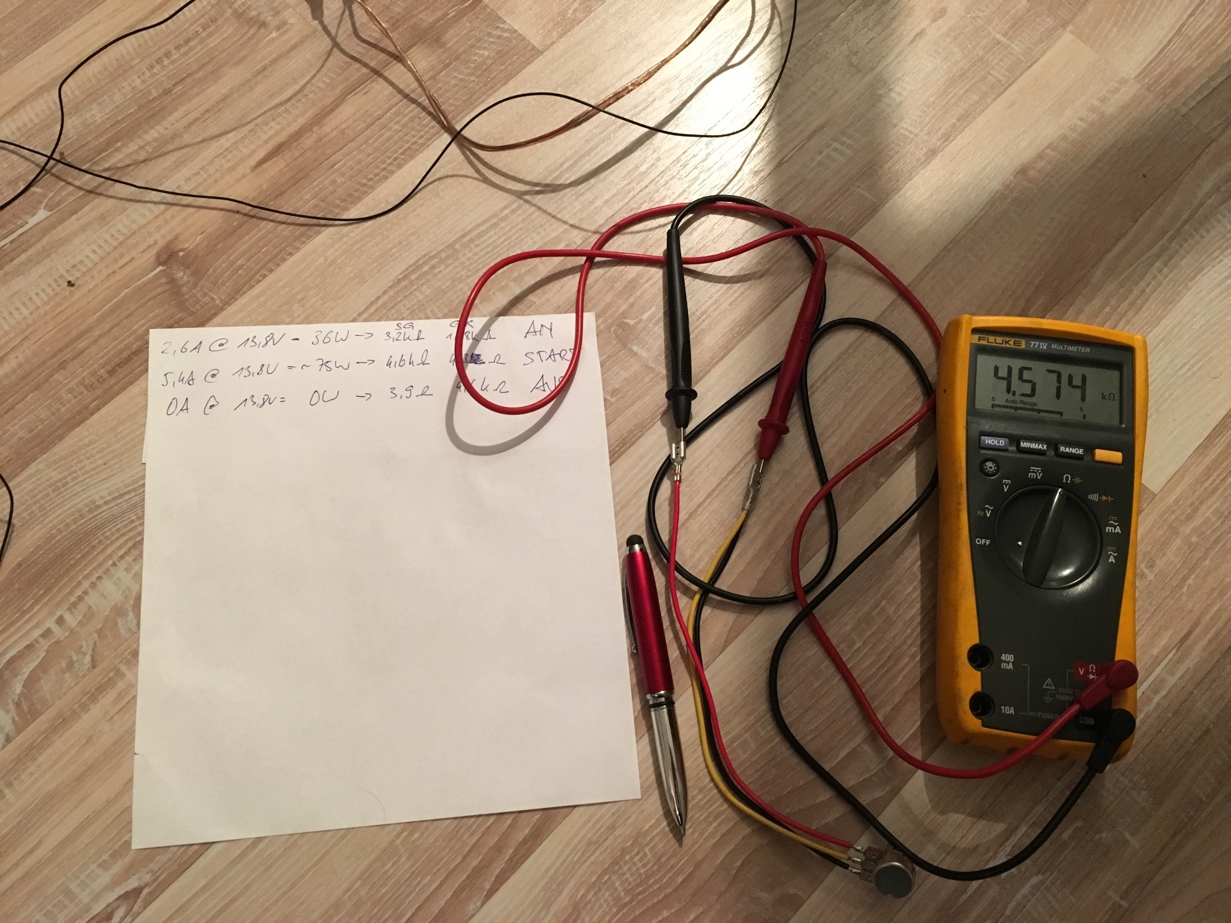

Unlängst mit Reinhard die technischen Details seiner Eigenbau-Griffheizungen durchgesprochen
und auf die Idee gekommen, einen Regler vorzuflanschen um selbst bestimmen zu können,
wieviel Heizleistung anliegen soll.
Unseren Mongomopeds hat er schon 2014 eine seiner selbstgewickelten Handbräter verpasst
und die Idee, nicht neu zu kaufen, gefällt mir prinzipiell sehr gut.
Trotzdem hab ich mir fürs NCchen unlängst die Top-Variante von Daytona gekauft. Angebaut - kaputt.
War jetzt schon die zweite defekte Daytona.... an der Wave ist sie nach wenigen Monaten auch kaputt gegangen.
Sodann hab ich mir eine Heizung nach Thrifter konfektioniert und ein PWM-Modul beim großen Spielzeugladen gekauft
und etliche Meter Kabel in der Bude verteilt um das Ganze mal auszuprobieren.
Für die jeweilige Stromaufnahme hab ich die Widerstandswerte des Potis abgelesen/gemessen.
Jetzt muss ich mir nur noch selbst einen Spannungsteiler zusammenstellen, verschaltern und verkabeln.
Das Kästchen kommt ins Helmfach und sollte platzsparend am Batteriedeckel unterkommen.
Den Rest überleg ich mir dann.
Mal schauen, ob sich alles in Rauch auflöst oder doch zu warmen Flossen führt :sonne: .

Ist für mich sogar nachvollziehbar. Mit dem Poti kann man zwar stufenlos einstellen, aber die Heizung ist halt recht träge. Am Strom/Spannungsmesser sehe ich, welche Leistung ich vorgewählt habe und ob es die Bordspannung noch ab kann, bevor ich die Batterie leerziehe oder gar die Zündanlage in Notlauf geht. Vier Stufen sind m.M. ausreichend: Aus, ca 10W, ca 15 W und Voll zum Aufheizen.
Beiträge: 7042
Re: Flossenwärmer
Ja genau, um das Poti zu ersetzen. Das Poti is ja ein Spannungsteiler.
Stufenlose verstellung strebe ich nicht an.
Die 15Watt in der On-Stufe meiner Daytonas an der NTV nehme ich als Anhaltspunkt.
Die sind, wenns wirklich kalt ist, zu wenig.
Bei der Vierstufendaytona feuert die kleinste Stufe bereits 18W.
Das is okeee, fahre aber meist in Stufe 2. Die soll 31W betragen.

jetzt saß ich gerade und habe überlegt, wie ich mit meinem beschränkten wissen 3 widerstandspaare schalte.
prinzipiell sind das 2 parallel arbeitende wechselschalter :oops: .
habe bei Kemo angefragt: die haben keine IP-Tests durchgeführt. Platine ist mit Harz vergossen. Anschlüsse frei.
sollte, sofern wirklich nur die anschlussfahne aus dem harzkonstrukt rausschauen, seh ich da auch kein problem mit wasser.
wollte die box aber sowieso im helmfach unterbringen. so der plan.
das teil kostet 27 Eier und wird bei dauerhaft 73W bei 5,3A nicht warm.

Bei C. onrad gibts auch R-Draht 0,433 Ohm/m. Davon 12m gesamt ergeben 32W @ 13,8V, odrrrr?
Mit Regelkästchen weiß ich wenigstens, wieviel durchgeht. Quasi der Spritmonitor füre Griffheizung :shock:
bei meiner zurechtgelegten Drahtlänge für die heizung stellt sich ein strom von ca 5,3A ein und der nimmt auch nicht ab.
deshalb das Kästchen :)

Mach erstmal die Heizgriffseite, also die Ausgangseite des PWM-Moduls fertig. Draht auf maximal erforderliche/mögliche Heizleistung je Griff auslegen, also an die 12V hängen und so ablängen, dass meinetwegen 2A je Griff fließen. Das wären dann 12Vx2A=24W je Griff. Das sollte genügen kurzzeitig schnell aufzuheizen.
Mehr brauchst auf der Sekundärseite gar nicht machen. Für die Steuerung hast ja das PWM-Modul. Das macht nichts anderes als immer wieder in einem vorzugebenden Tastverhältnis die volle Spannung auf die Heizgriffe zu geben und dann abzuschalten.
Das Tastverhältnis, also die Dauer von Impuls und Pause, so zu verschieben, dass über die Zeit eine entsprechend geringere Heizleistung rauskommt, das macht man über das Poti. Das hat drei Anschlüsse. Miss mal den Ohmwert zwischen den beiden Äußeren. Sollte meintwegen 100 oder 1K-Ohm haben. Der mittlere Anschluß ist der Abgriff über diesen Spannungsteiler. Genau diesen Spannungsteiler willst nachbauen mit einem Stufenschalter. stimmts?
Schau dir mal hier das erste Beispiel an. Das müsste doch das sein, was du suchst? Eine Widerstandsdekade:
https://www.bastel-radio.de/2016/widers ... ber-bauen/
Vorgehen:
Mit deinem vorhandenen Poti stellst die für die jeweiligen Stufen gewünschte Heizleistungen ein, klemmst jedesmal das Poti wieder ab und misst die Widerstande zwischen den äußeren Klemmen und dem Mittelabgriff. Genau diese Widerstandsverhältnisse baust mit der Dekade an einem Stufenschalter dann nach. Für die Dimensionierung brauchen wir ausgehend vom Gesamtwiderstand des Spannungsteilers die o.g. Messwerte.
