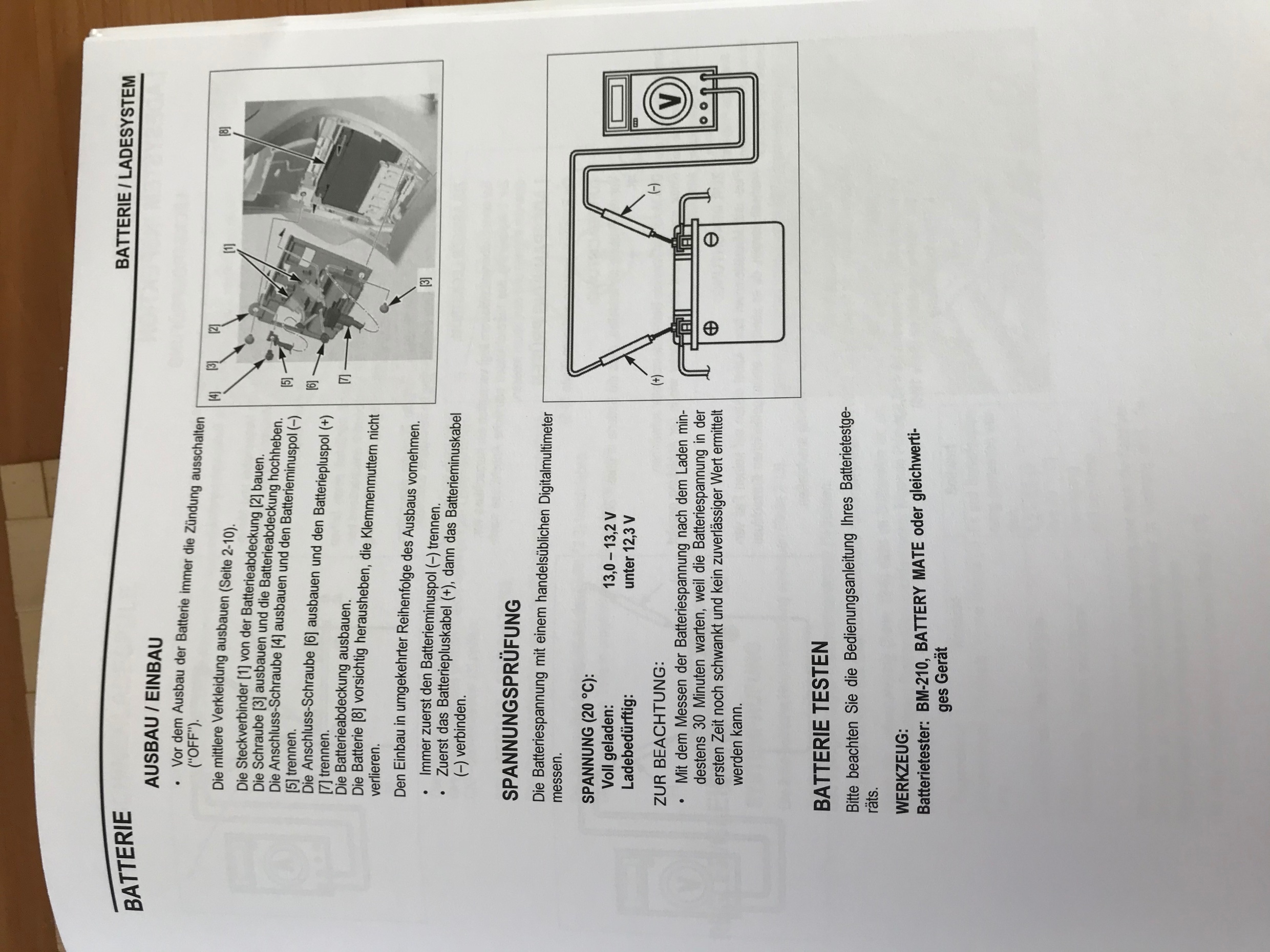

Vielleicht hilft das:

Wegen der leeren Batterie geht ja leider gar nichts bei der Super Cub.
Überbrücken habe ich aber auch nicht probiert.
Da eine KFZ-Batterie eine geringe Spannung hat noormalerweise, traue ich mir das Prüfen selbst zu. Die Batterie hatte eine Spannung von 4 Volt als ich gemessen hatte.
Ich habe die Batterie dann mühsam ausgebaut und ans digitale/intelligente Ladegerät von Aldi angeschlossen. Dieses Billigladegerät dachte, es sei eine schwache 6Volt Batterien und hat nur bis 7,5 Volt aufgelafen.
Ich habe die Batterie dann an das dumme/analoge Ladegerät von Einhell aus den 1990er angeschlossen, das beendete nach paar Stunden das Aufladen.
Ich maß schließlich 14 Volt Spannung.
Zum Testen schloss ich die Batterie nochmal ans Aldi Ladegerät an und nun erkannte es eine 12 Volt Batterie und maß ebenfalls 14 Volt Spannung.
Ich hoffe nun, dass neben der Spannung auch die Kapazität von 10 Ah wiederhergestellt wurde und werde die Batterie wieder einbauen - hoffentlich hat sich die Super Cub den Smart Key gemerkt, ich will den Smart Key ungerne neu anlernen.
Zur Ursache: Die Maschine stand wohl schon.seit Herbst beim Händler und ich nehme an, dass die Batterie nie oder nur unregelmäßig gepflegt/geladen wurde. Und da ich auch nur wenig gefahren bin, hatte sich die Batterie dann an den kalten Tagen entladen - meine Theorie.
