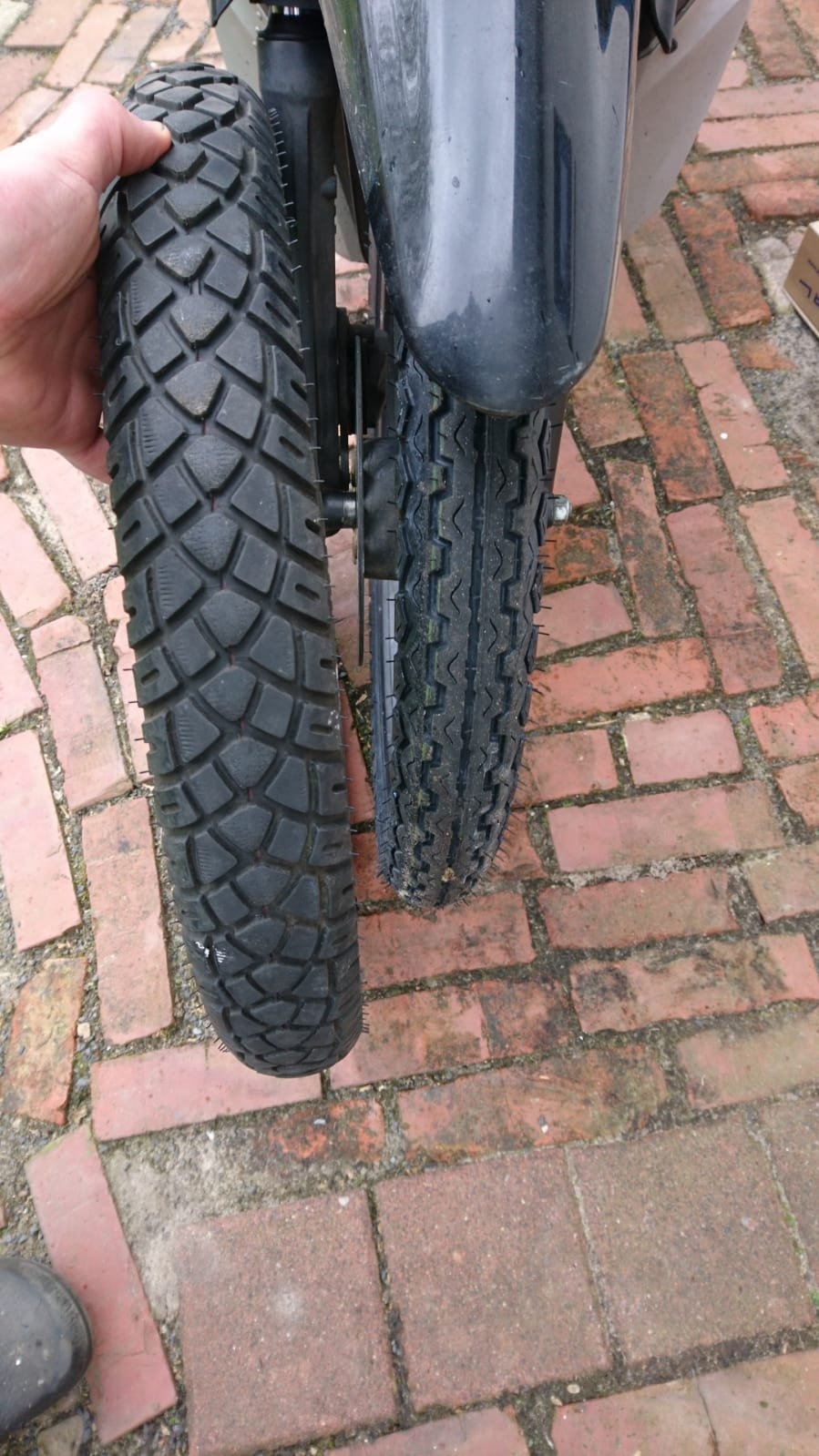

Hey, ich mache gerade meine Wave wieder etwas fit für den nächsten TüV
Zu mir:
Ich bin damit 2,5 Jahre zur Arbeit gefahren 30.000km
Mitlerweile habe ich ein Auto und nutze die Wave nurnoch "aus Spaß" und für die Fahrt zum 5km entfernten Bahnhof.
Ich hatte lange Heidenau K58 drauf und eben ContiCitygo aufgezogen, sieht sehr brauchbar aus und die Größe ist legal!

Haha ja der Kettensatz ist erst ein paar 100km alt, so blöd bin ich dann auch nicht
Ich fahre sonst eigentlich nur Enduro KTM EXC 250 und Simson...mir sind diese Slick Profile immer etwas suspekt.
Hier im Norden gibt es sowieso eher mal einen Schotterweg als Asphalt Serpentinen
Re: Kupplung Erklärung Funktionsweise Einstellung
Cool, sag bescheid wie die sich fahren; das werden vermutlich meine nächsten. Passen optisch sehr zur Papaki.

Die Reifen scheinen vom Gripp her gut zu sein, wieder die kleine originalgröße vorne fährt sich auf jeden Fall spritziger.
Hinten finde ich die K58 in Zollgröße mit mehr Gummi=mehr Federung besser.
