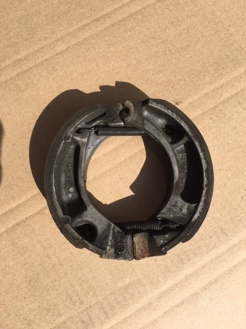

Es ist sprichwörtlich so, dass Derjenige Probleme bekommt, der danach sucht.

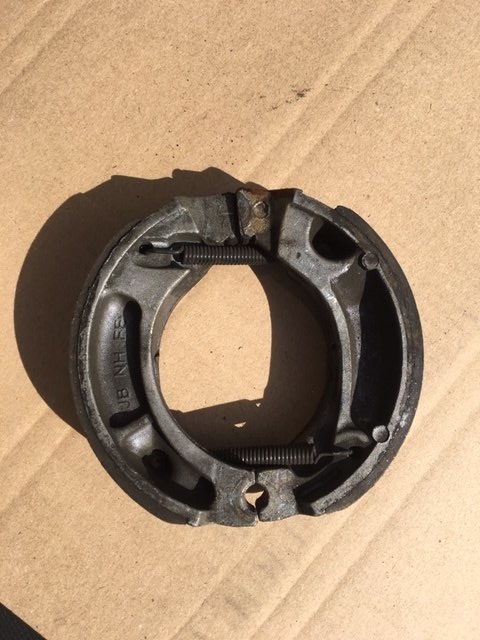

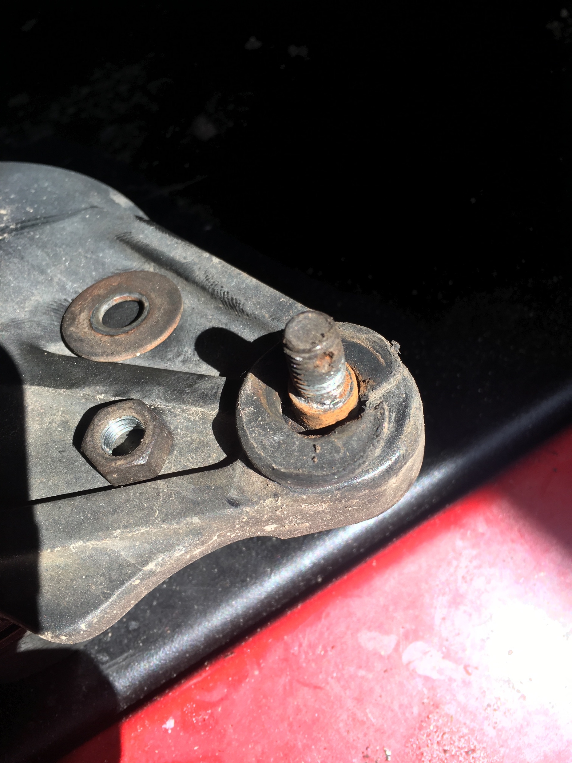

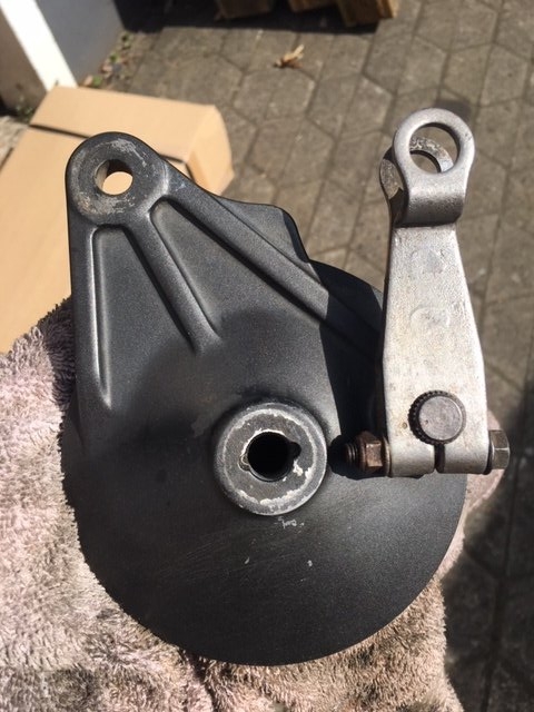

So musste ich gestern bei der Durchwartung der Wave den ersten Defekt feststellen.
Es hat sich doch tatsächlich der Gummiunterlegering am Widerlager der
Bremsankerplatte geteilt. Scheinbar hat Honda da massiv am Material gespart.
Reklamation läuft bereits. Mein Vertrauen in die Marke ist nun getrübt.

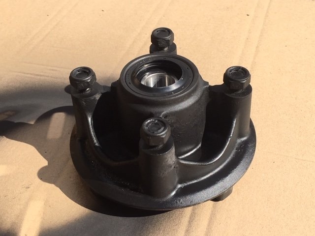

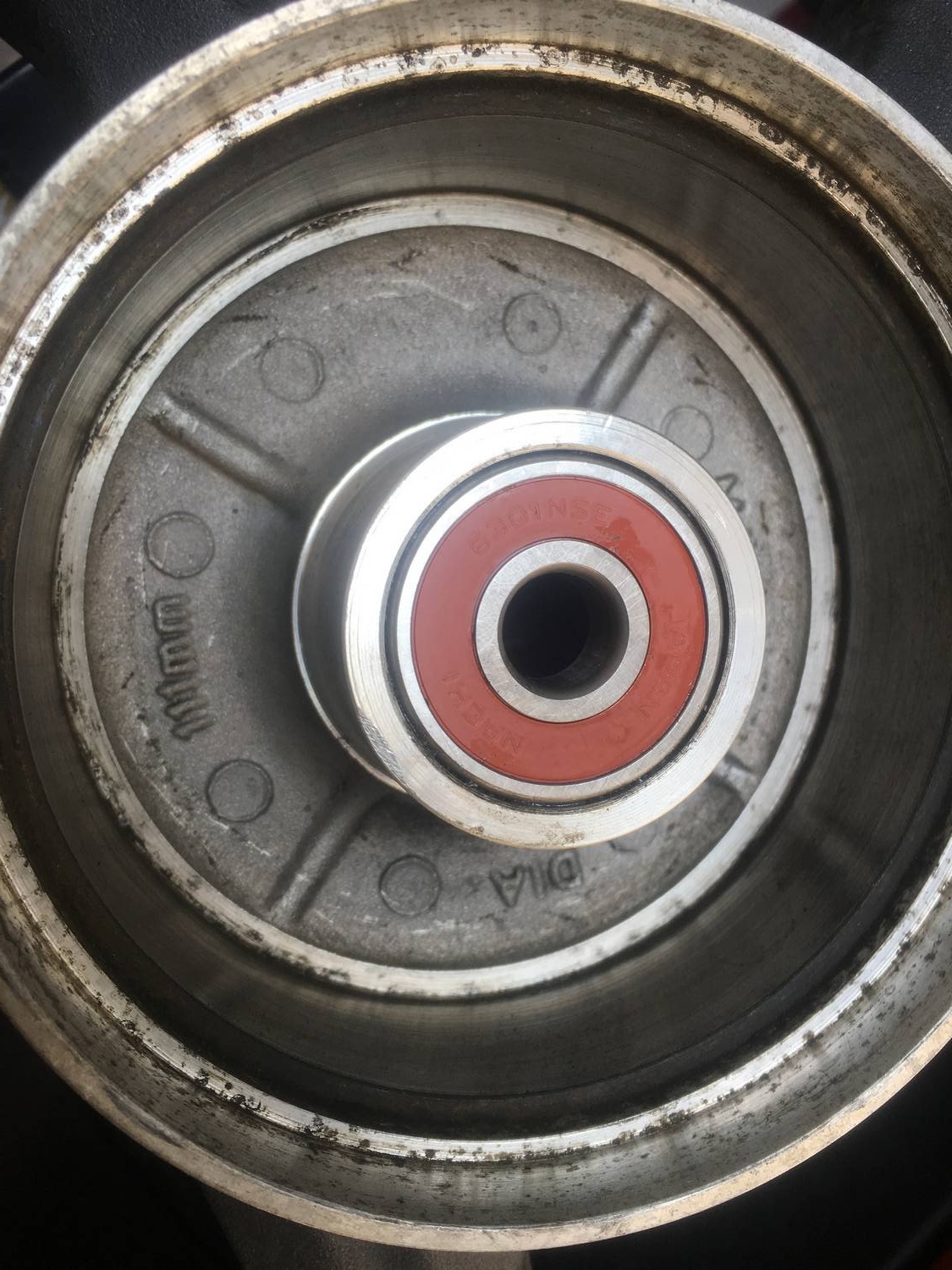

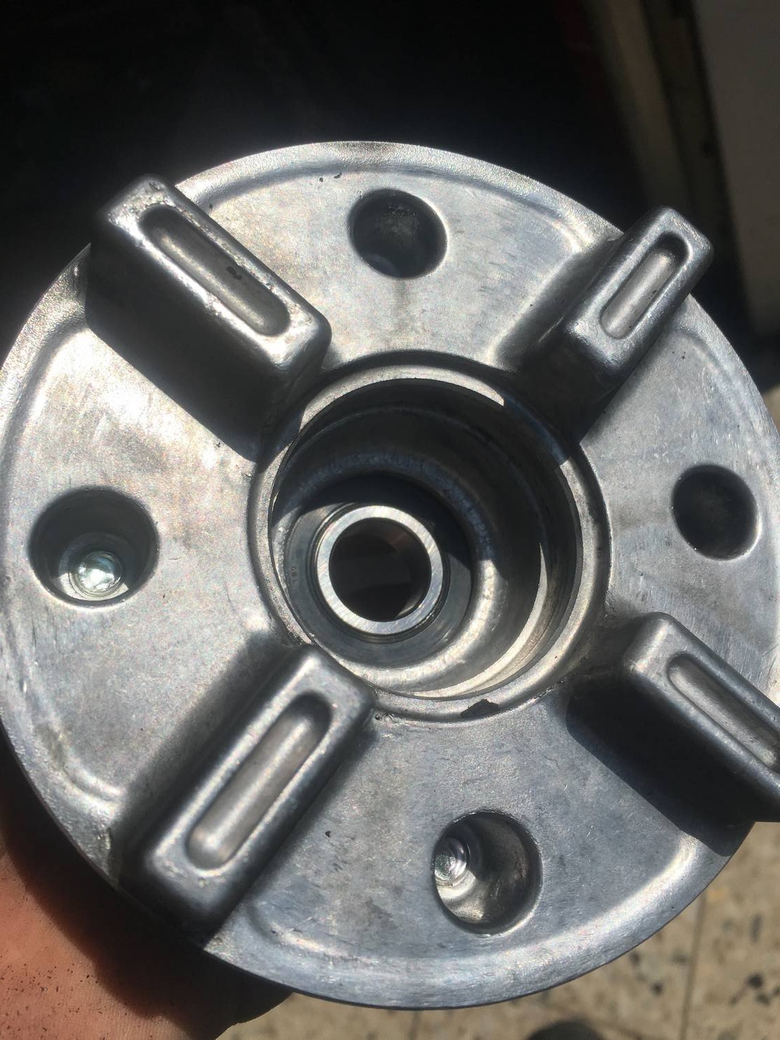

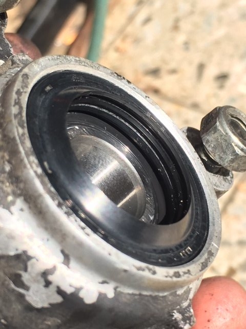

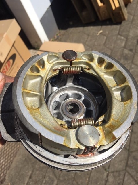

Da ich jetzt eh schon die Horrorgeschichte Nr. 1 ausgepackt habe, mache ich gleich weiter:
Beim Einbau der neuen Bremsbacken habe ich bei ausgebautem Rad natürlich die Radlager
und das Kettenradträgerlager geprüft.
Das Lager am Kettenradträger hatte Rastungen und wurde direkt getauscht.
Wahrscheinlich hätte das auch noch sehr sehr lange gehalten, aber wenn schon - denn schon.
Das linke Radlager hatte ebenfalls Rastungen. Also alle drei neu.
Spiel oder Geräusche warem in Vorfeld nicht vorhanden.
Ich muss auch ehrlich sein, weil ich mir die Radlager selbst verhunzt habe.
Als ich die Wave recht neu hatte, ist mir beim Radzusammenbau das Distanzstück
zwischen KRT und Nabe unbemerkt herausgefallen und danach fuhr ich 40km.....
Deswegen bin ich hocherstaunt, dass die so lange hielten.
Beim letzten Reifenwechsel war nämlich noch nix zu spüren.
Zur Strafe habe ich grad trotz Urlaub eine VBB angenommen. Bisschen Selbstbestrafung muss sein :lol:
Wenn ich die fertig habe, düse ich zum Lagerladen und belohne mich mit Waveschrauben.
Bremsscheibendicke vergess ich nicht @ Werni.
Hab gestern mal mit dem Finger gefühlt. Der Unterschied zu neu ist marginal.

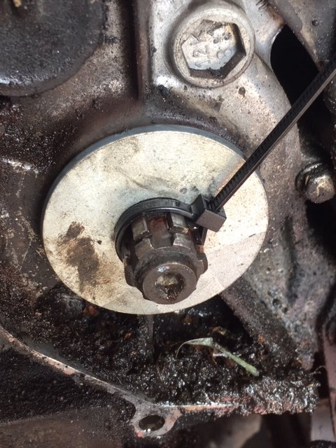

PS: Die Unterlegscheibe an der Ritzelwelle ist ein Schutz für den WeDi vor dem Hochdruckreinigerstrahl.
WeDi am KRT feinsäuberlich "ausgeleckt".

mannmannmann, wie kann man in so kurzer Zeit seine Bremsen derart verschließen? Du machst das mit Absicht :down2:
ich glaube auch, dass du nur auf bloßen Verdacht hin Teile tauschen willst. Eine Maschine, richtig behandelt, sagt dir schon wann es Zeit ist

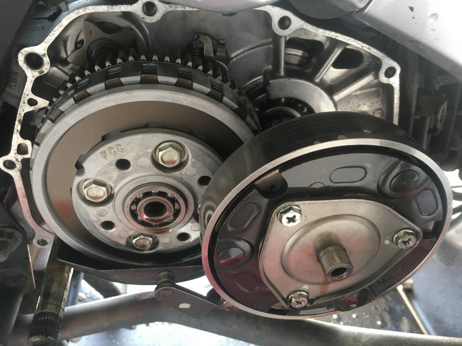

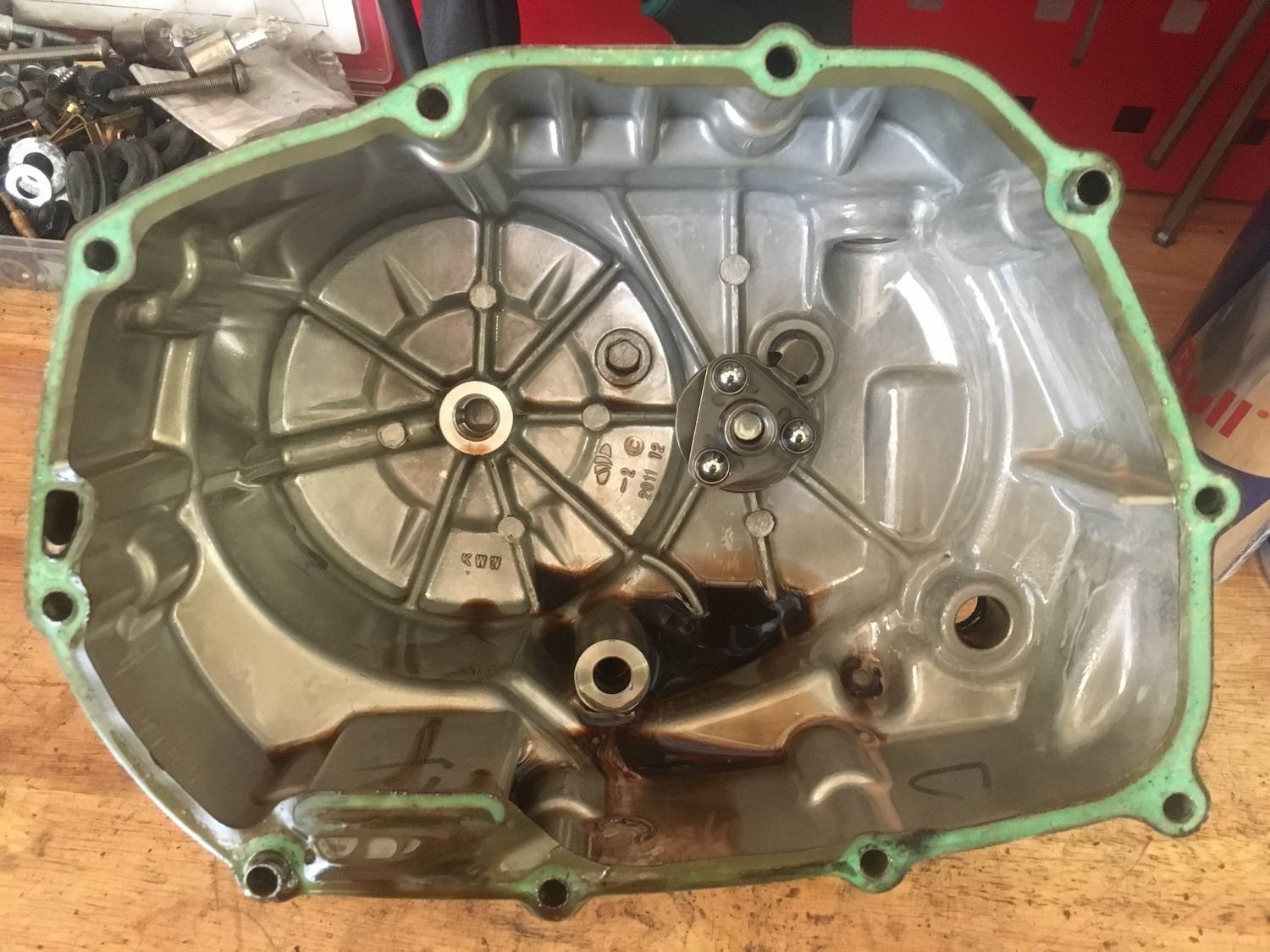

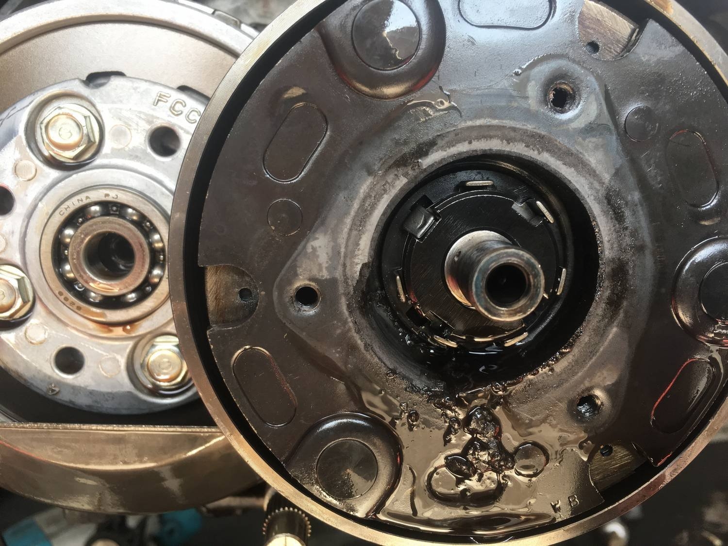

Habe heute ein bisschen weitergeschraubt.
Lager fürs Hinterrad hatte der Lagerladen ums Eck liegen.
Den Stuhl kräftig abgekärchert und wieder zusammengeklatscht.

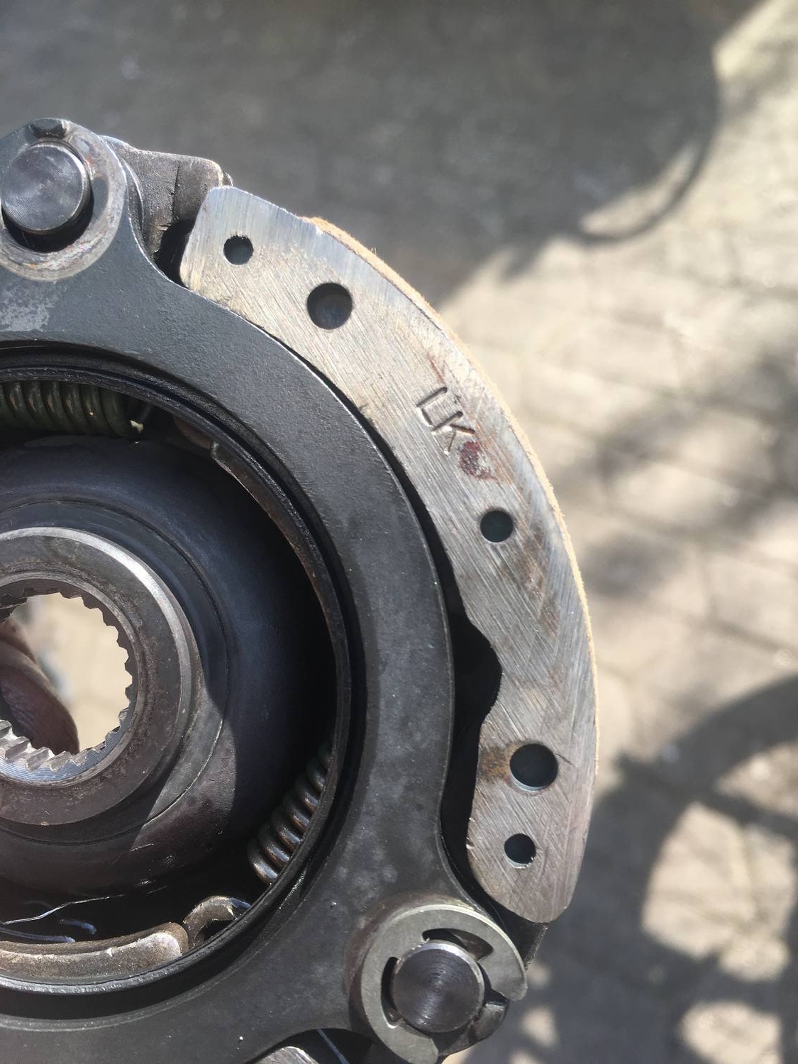

Fliehkraftkupplung ist runter. Rupft seit geraumer Zeit etwas beim Anfahren.
Das Stirnrad am Kupplungskorb hat Spiel. Denke, die Nieten sind ausgenudelt.
Im Freilauf fehlt eine Feder, die andere war zerknüllt und ohne Funktion
Die Fehlende klemmte zwischen Niederhalter und Seegerring. (da hab ich nicht schlecht geschaut)
Zentrifuge gereinigt, Dichtungen natürlich erneut benutzt.
Jaja, neu is was anderes, aber es läuft problemlos.
Die Liste für Neuteile wird länger.
Und immer dran denken: keep yo shit nice and clean man!
PS: da liegt KEIN E-Clip im Motordeckel!

Beiträge: 2820
Re: 100.000km Zwischenabrechnung - weiter gehts!
Sind die Fotos von nullmkm Stand?
:prost2:
Beiträge: 7389
sholloman hat geschrieben: ↑
Mi 8. Apr 2020, 23:18
:prost2:
haha, nein, von heute :aetsch1: 100.170
Langstrecke und regelmäßiger Ölwechsel!
So, der E-Clip ist doch ein E-Clip und jetzt, wo ich die Bilder nochmal sehe, hätte mir das doch auffallen müssen.
bin nochmal schnell zum Moped und hab die FKK demontiert. die Backen werden auf einen Träger aufgesteckt,
von einer Halteplatte und 3 Clipsen fixiert. Ein Clip ist gebrochen. Sieht man auch auf dem Bild mit der FKK. da fehlt ein Clip.
das soll mir mal einer erklären... :wein:
tja, dann ist das eben so!
