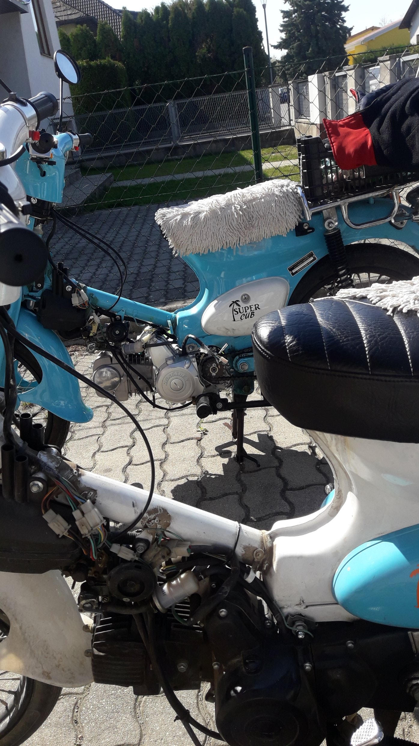

8 mm Nuss, 10 mm Gabel/Ring, 13 mm Nuss/Steckschlüssel.
zerlegt oder zerstört ist schnell etwas!
30 min zum Motorausbau. Wenn die Anschlussstecker passen, dann wäre das klasse. Die Kompression ist ordentlich.

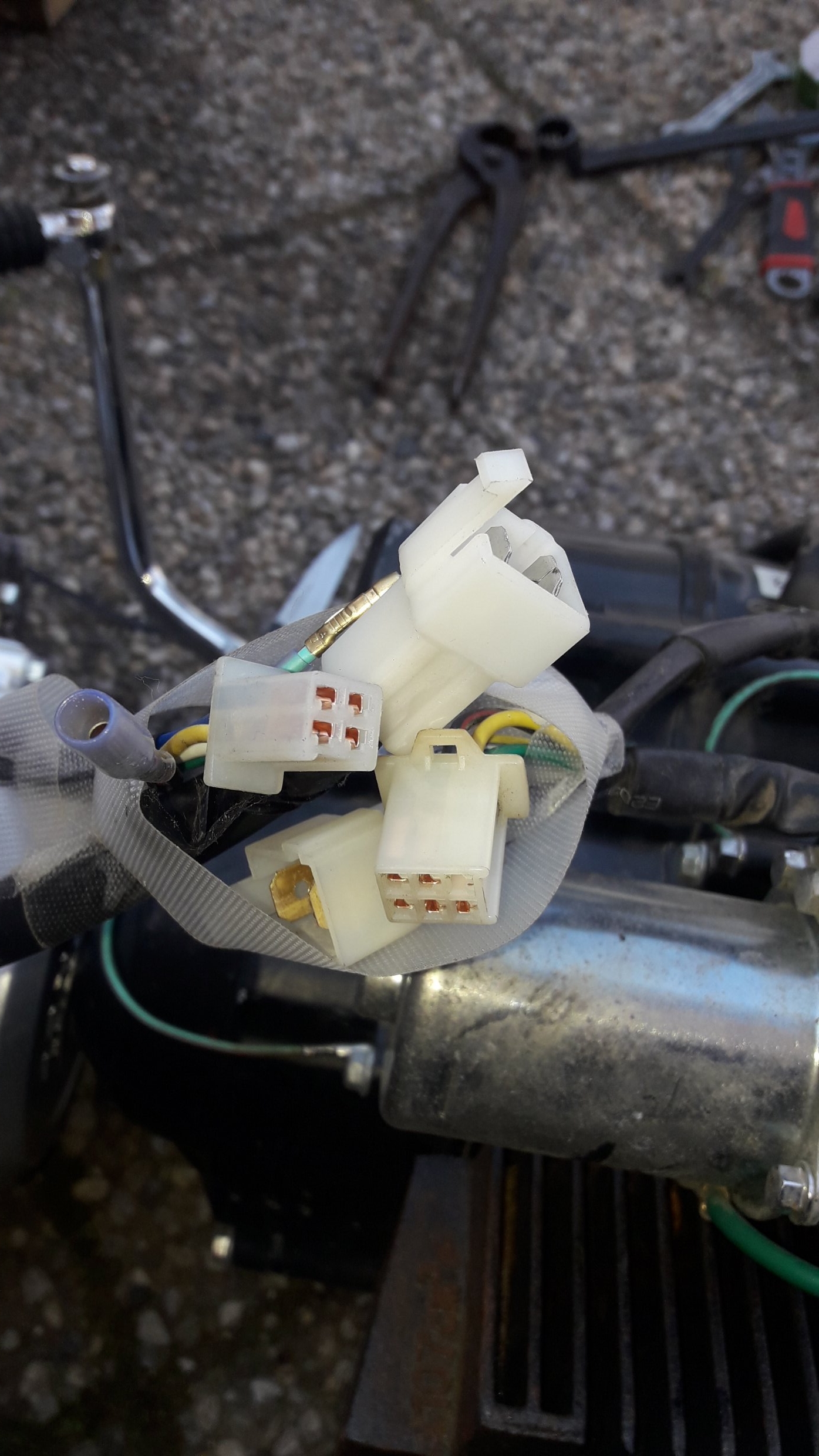

6 Pin ggü. 4 Pin + 2 solo Kabel. Die Farben passen "fast."

die Stecker von Starter und Seitenständer waren kein Problem.
KAINUO 5 PIN + 1 KABEL,
ZS 4 PIN + 2 KABEL.
Aber mindestens 2 Leitungen haben eine andere Farbe.

Da 2 Paar Stecker ident waren, 2 Drähte zum Anlasser und 2 Drähte zum Seitenständer, konnte ich nunmehr Zündung, Licht und Blinker einschalten. Das Bremsbirndl 5/21 ist noch defekt.
Der Starter hat auch gegriffen, aber der Akku ist nicht stark genug.
Nun habe ich 6 Leitungen zu verbinden. 4 davon passen farblich.
Nr. 5, wenn schwarz-rot : braun-schwarz gleich sein sollten, ginge auch das.
Nr. 6 wäre hellblau-rot : grün-rot.

der Elektro DI war da. Er hat befunden, dass die 4 + 2 sowie die 5 +1 Drähte farblich zusammenpassen!
Ich soll in der Nähe der Stecker abzwicken und auf einer Flacklemmenleiste zusammenführen.
Bei Babyblue, die von der Motornummer um 2 Zähler abweicht, 55 statt 53, sind 2 x 6 Kabel auf jenem Hauptstecker, aber mit ganz anderen Farben. Was es nicht alles gibt!

Robert, 70, mein house-sitter ab dem Sommer, hat mir 2 x 6 Drähte passend zusammengezwirbelt.

Also, die 6 Drähte ergänzen sich farblich sehr gut, Robert verdrahtete sie provisorisch, ich kickte 20 x vergeblich. Dann nahm ich die Kerze heraus, sah den Funken, baute sie ein und gab den KERZENSCHUH drauf. Um 14.20 Uhr EIN Tritt und Babyblue lief.
Höllisch laut, aber doch!!!
