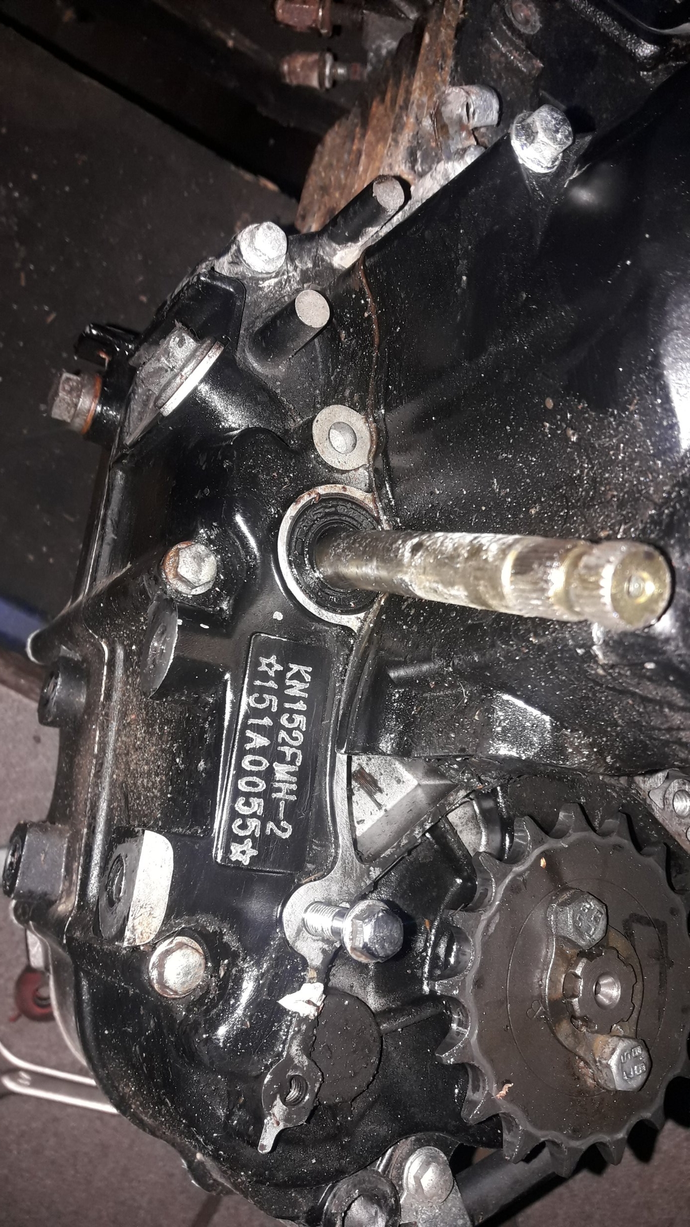

Der Motor ist silberfarben, hat die Nummer 3 und wurde lt. "Inspection Seal" am 24. Dez. 2015 für ZS in China gebaut.
Ganz genau hat er die Nummer *8FC00.003*, das Muster heißt *ZS1P52FMI*, 52,4 x 55,5 = 119.7 cc. 1 : 8.9, 8 NM bei 5.500, 5,5 kW bei 7.500. EV 27, AV 23 mm. 19 kg, 4 Gänge.
Ventilspiel EV 0,05 - AV 0,07 mm.
Ein PZ 24 mit #85er ist dabei, aber für die Zeit des break-in macht es wohl auch der alte PZ 19 mit # 82er Düse.

30 min zum Motorausbau. Wenn die Anschlussstecker passen, dann wäre das klasse. Die Kompression ist ordentlich.
6 Pin ggü. 4 Pin + 2 solo Kabel. Die Farben passen "fast."

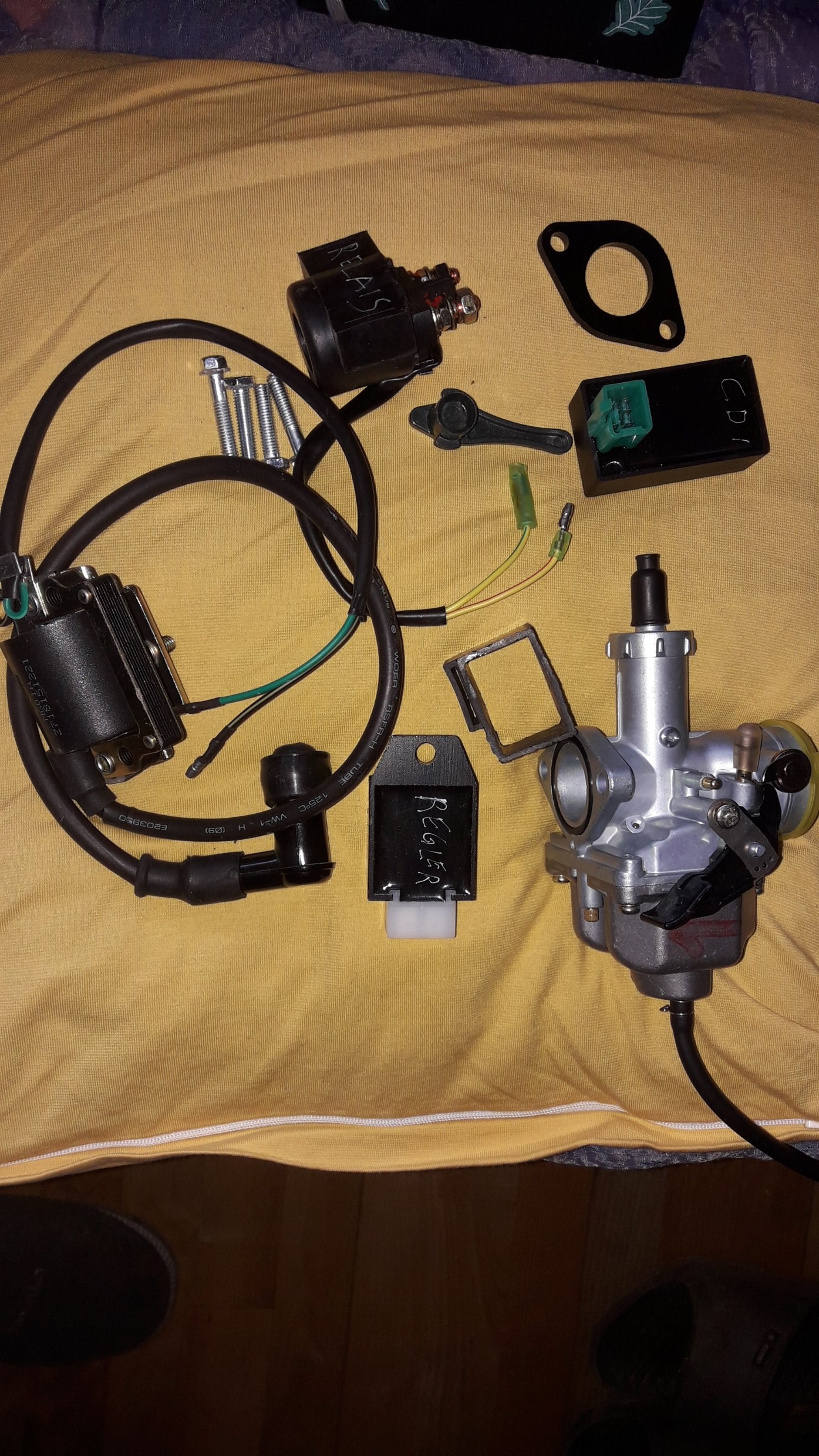

Übrihgebliebene Teile beim Motorpaket
wenn das Vorderrad montiert ist, lege ich die CUB um und schraube einen Magnetstopfen rein. Ab dem 1. Kilometer sammle ich sodann Stahlspäne und -mehl.
Im PZ24 ist eine Hauptdüse # 85/5mm verbaut.
Im CUB eigenen PZ19 ist derzeit eine Hauptdüse # 84/4mm verbaut. Etwas, was ich als durchaus congruent sehe.
