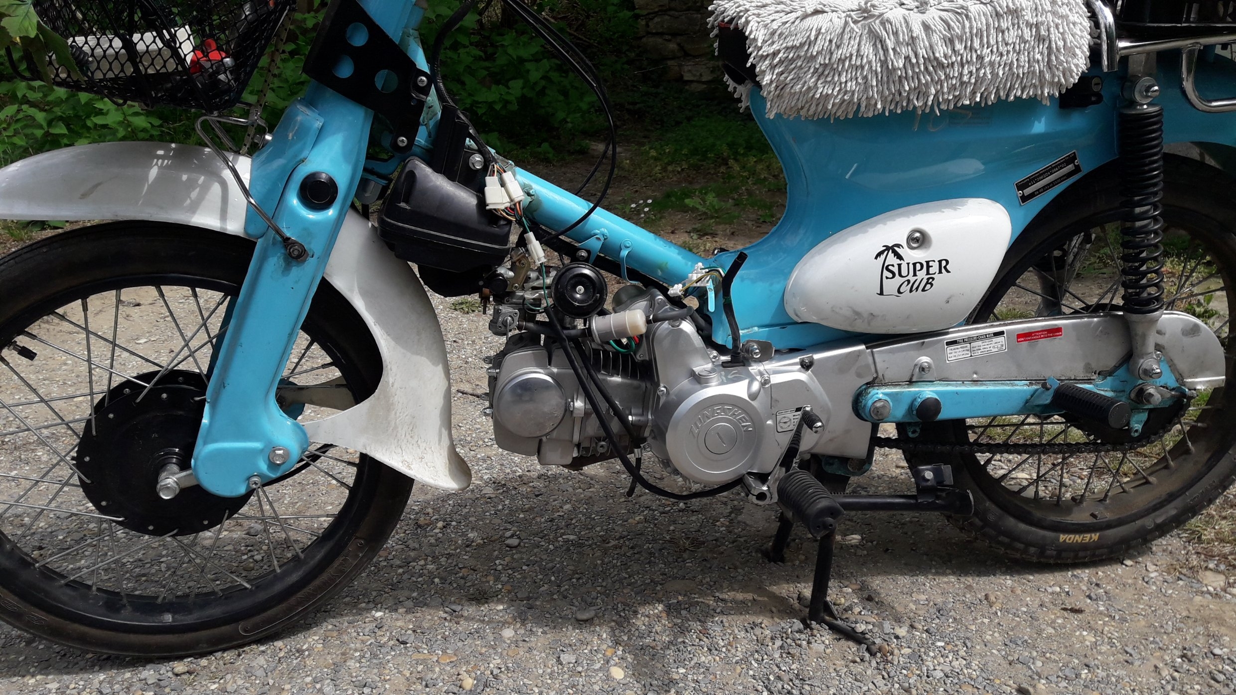

Nach dem - gefühlten - zehnten Rundgang bei den Honda Ersatzteilen auf dem TT-Tisch im Keller fand ich die Auspuffdichtung und schraubte den schönen verchromten Honda Topf an.
DER Motor lief leise und angenehm rund, jedoch passten beide Schrauben mit Langlöchern im Dreiecks Lech überhaupt nicht! Ha! Wo doch Grad einmal der Hub von 49,5 auf 55,5 mm gewachsen war. Ist aber so und dem muss ich abkönnen!
DER "schwarze Rostauspuff", der bei Babyblue dabei gewesen war, der mit den 6 Endlöchern, passte mit diesem Dreieck schon überhaupt nicht.
Nun ließ ich das neue Motoröl ab - um es nach Installation eines Magnetstopfens erneut einzufüllen. Dieser ZS Motor - er läuft ruhig und fest, hat vor dem ersten gefahrenen km einen MAGNETEN drin.
Jerzt braucht nur das vo. Rad kommen und es kann weiter gehen!
ps: Es gab einen herben Schreckmoment. Als ich am warmen Motor den orig. Ölablassbolzen abschraubte, do wollte das ÖL nicht herauskommen und plötzlich lag ein käferbohnengrosses Stück STYROPOR im alten Öl.
Woher kam das? Ich fühlte und stocherte am Unterteil des Olsiebes. Es kam nix (an Styropor) nach, es gingen ~ 630 Gramm Öl raus. Keine Gefahr.

Babyblue # 11.111,9 bis # 11.202 = 90 km
2 3/4 h um 90 km durch Feld, Berg und Tal in den niedrigen Gängen Ein-zu-fahren.
Auf vielfachen Wunsch eines Einzelnen (BraWo) - Scherz beiseite: der 120 cc Drehmomentmotor ist schon in der Einfahrphase am Berg besser als eine 110 cc Wave!
Nach nur 102 km habe ich den Magnetstopfen rausgenommen und Fotos gemacht.
Beeindruckend! Ich habe die Späne drangelassen, denn der Magnet wird nichts loslassen!
Der Motor läuft angenehm rund und sparsam. Im 4. Gang fuhr ich nur bis Tacho 60.
Die Übersetzung 16 : 41 ist vorläufig eine sehr gute Lösung. In Pannonien ist fast immer Wind, d. h. erst ab ca. 150 cc/12 kW ist man ein wenig Herr über die Natur.

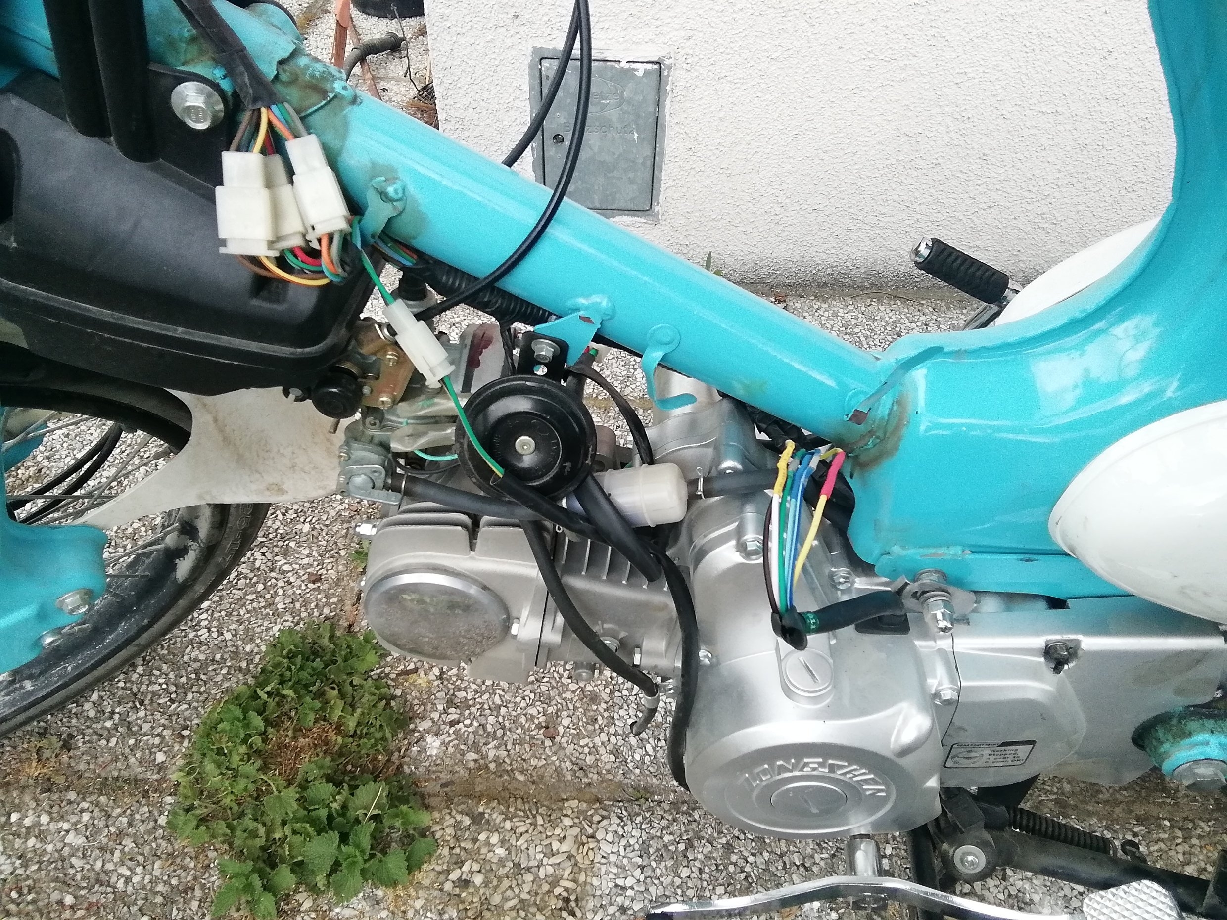

# 11.230 km
Versorgungsfahrt 2 x 10 km. Hin warm gefahren, retour für 3 sec Tacho 80 gefahren. Dann war Schluß, ähnlich wie beim 110 cc Motor. Der Leerlauf ist noch höher geworden.
NACH FEST KOMMT AB. Nach dem herrlichen Essen fuhr ich viel im 1. Gang am Hang.
1. Die Hupe ging nicht,
2. Die Blinker,
3. Die hi. Leuchteinheit.
Da ist wohl ein Unglück geschehen, gerade als ich so froh von wegen Verkabelung wahr.
Lediglich Abblendlicht und Standlicht vo. brachten ein schwaches Glühen zusammen. Ich lade mal auf, denn morgen ist auch noch ein Tag.
Nachtrag/postscriptum: nach 1 h laden gingen die Lampen alle wieder!
pps: morgens um 8 ging sogar der el. Starter!

- Beiträge: 3883
- Alter: 58
Re: Motortausch an einer vielgeliebten 110er CHINA CUB.
Dann fährst du wohl nur auf Batterie und die Lichtmaschine/Regler arbeiten nicht
- Beiträge: 7146
Babyblue # 11.230 - 11.376 = 46 km
Mauri hat 100 % recht. Da sollte ich wohl jenen Regler, der beim ZS Motor dabei war, verwenden (müssen.)

Mittwoch vormittags kam der elektrische Di und machte die Kabel neu zusammen. Mit feinen Hülsen und Schrumofschläuchen. Ist da ein "Hoppala" passiert?
Und seit dem kleinen Unfall brennt auch die Leerlauf Lampe nicht mehr! Was nicht noch alles? werni883

# 11.270 - 11.304 - nur 34 km am 1. Mai!
24 h später. Auch die Leerlaufanzeige geht plötzlich wieder.
>40 km weit komme ich mit voller Batterie. Dieser Tage werden die Verbindungen kontrolliert werden.
Das Bremslich funktioniert nur mit Fussbremse. Da ist einiges in Ordnung zu bringen!
Der neue Motor hat jetzt 204 km drauf. Da werde ich den Magnetstopfen bald rausnehmen, fotographieren, putzen und wieder rein tun. Der neue Motor ist längst noch nicht frei!

# 11.330 km
was mir so einfällt.
1. Nach 230 km habe ich den Magnetstopfen rausgenommen und gereinigt.
2. Die 2. Umdrehungen, die ich beim Starten des neuen Motors hinaufgedreht habe, die werden jetzt allmählich zurück gedreht.
3 .Die Schaltpunkte sind 10, 20 und 40 Lt. Tacho.
4. Nach dem Warmfahren, meist auf dem Rückweg, ging es kurz bis Tacho 85.
5.Zwischendurch hatte Babyblue die Befestigungsschraube am Auspuff Topf abgeworfen.
6.Bei stürmische Wind geht nix über Tacho 60.
7. Eine längere Übersetzung als 16 : 41 ist eigentlich nicht möglich. Vorher: 17 : 41!
8. Der Kicker passt wunderschön, wie bei einer CB 750.
9. Wer die CUB einfach links umlegt, kriegt den Ölstopfen raus mit nur 10 Tropfen Öl.
