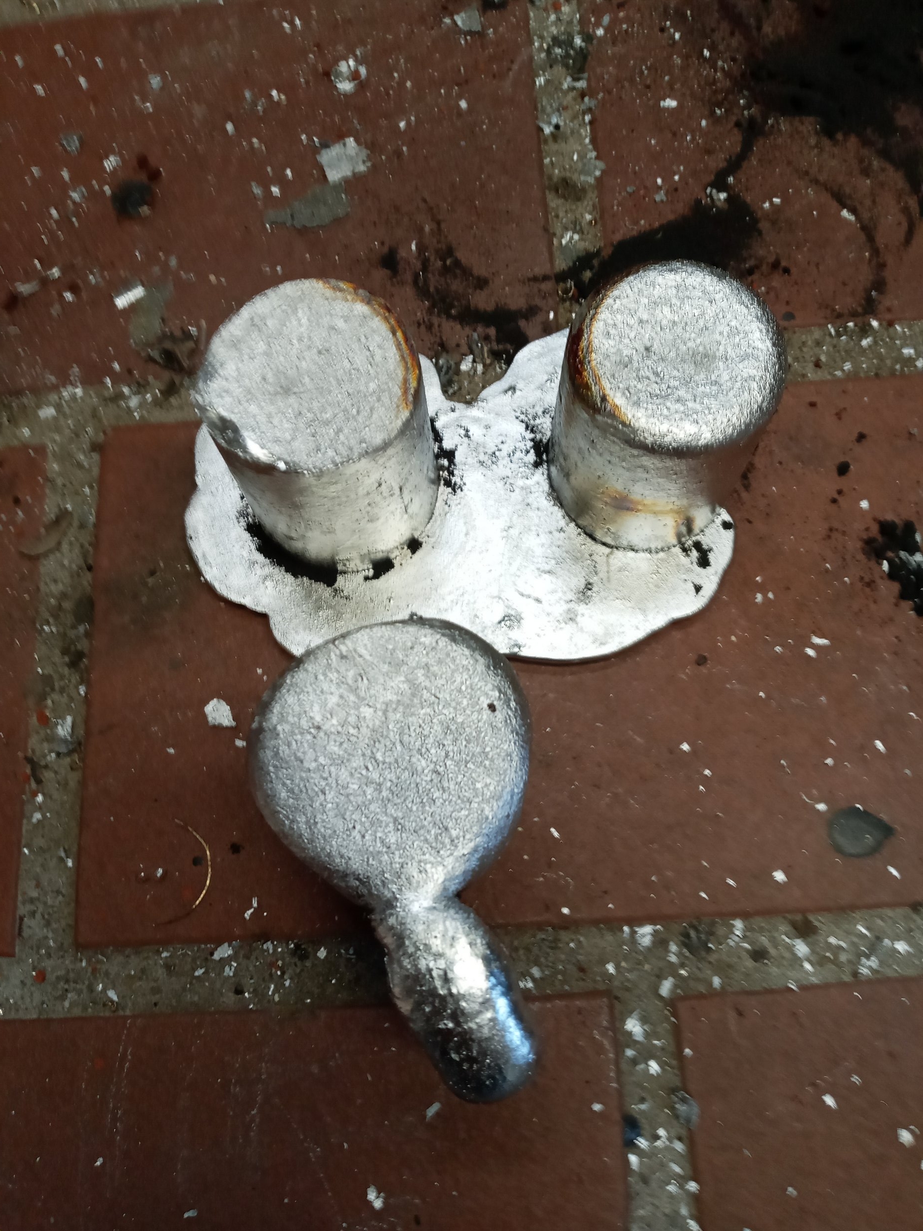

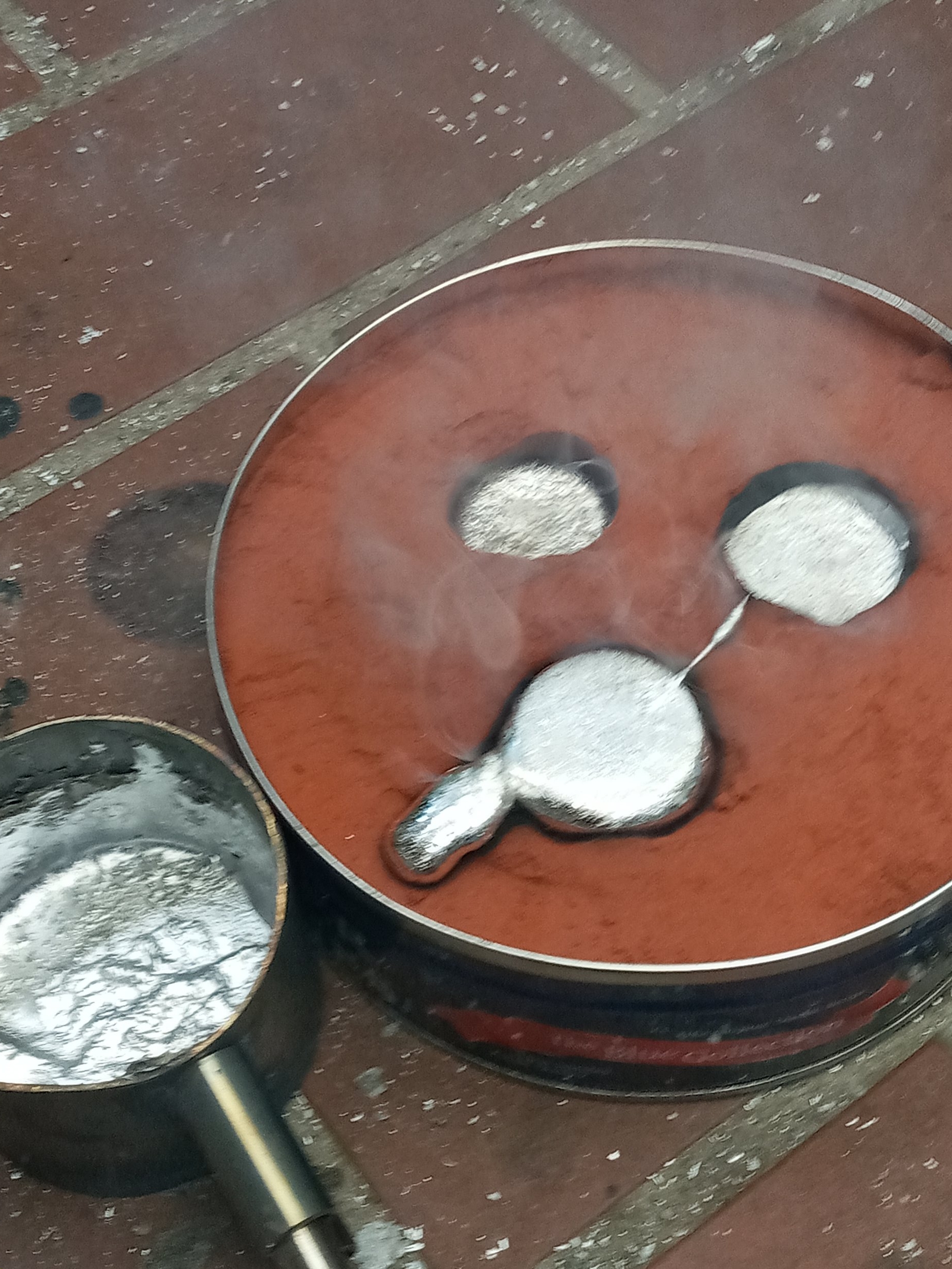

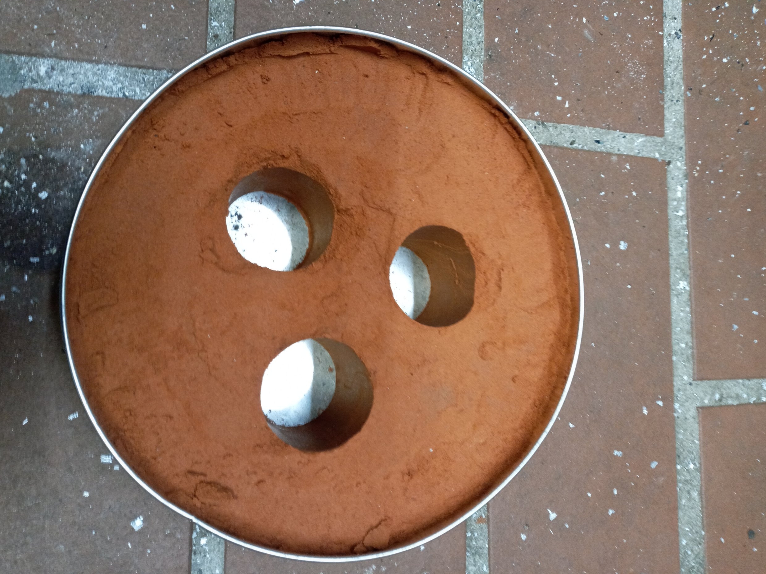

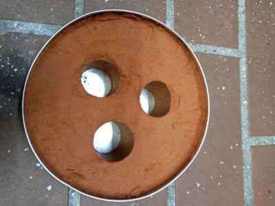

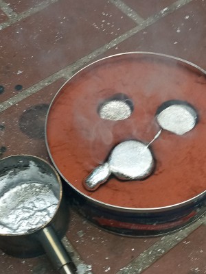

Heute noch ein bißchen weitergespielt.
Eine alte Keksdose mit Ölsand gefüllt, mit dem Hammer ordentlich verdichtet, und dann drei 40er Löcher bis zum Grund ausgestochen. Dann eine volle Dose Flüssigalu reingekippt.
Ich habe die Löcher alle schön vollgegossen, aber der Dosenboden hat durch die Hitze einen Frosch gezogen; und so ist der Spiegel bei zwei Löchern etwas gesunken. Nach dem Abkühlen und Entsanden sah es dann so aus: Die beiden zusammengeschmolzenen Klumpen hatten schon künstlerischen Wert. Habe sie aber trotzden auseinandergeschnitten und alles auf Vorspannhülsengröße gedreht. Wegen des passenden Durchmessers mußte ich auch endlich mal nicht Riesenmengen Späne machen.
LIeß sich auch blendend polieren, sehr schön.
Feierabend,
