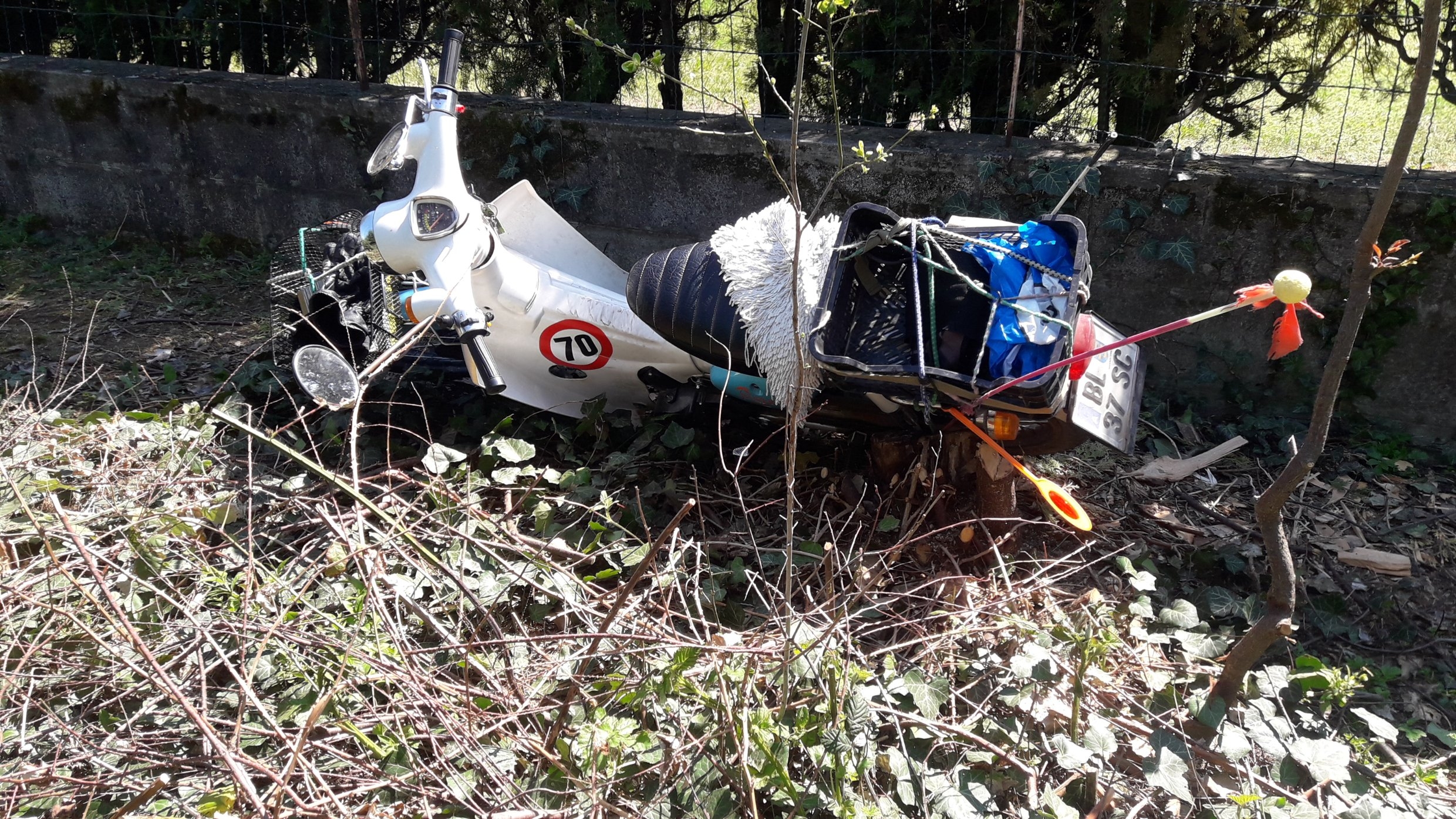

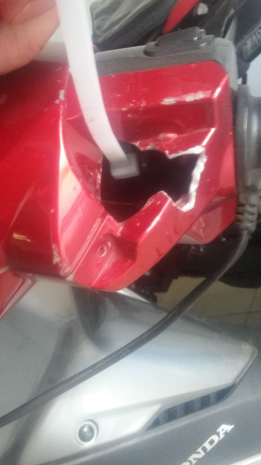

Technisch hui, optisch pfui, damit ich Storch/Lejlek als Honda CUB C70 für das Oldtimerrenen der Ratschinbrüder verwenden kann.
Am 2. April, gegen 8 Uhr, rief ich meinen Brufer Hermann an, der vor 63 Jahren geboren wurde. Ich gratulierte ihm. Er erzählte mir, dass er die ISI-Wave auf den Aspahalt geworfen hat und sich selber dazu.
Fotos wird er nachreichen. ISI hatte diese Wave in einen Acker gelenkt, nachdem er bergab 2 LKW überholt und eine kommende Kurve nicht richtig eingeschätzt hatte. 1 vo. Stand/Tauchrohreinheit um 20 Grad gekrümmt. Er hat damals alles selber instand gesetzt und etliche Karosserieteile der roten Unfallwave verwendet.
Jetzt wird eine ähnliche Schönheits-OP stattfinden müssen.

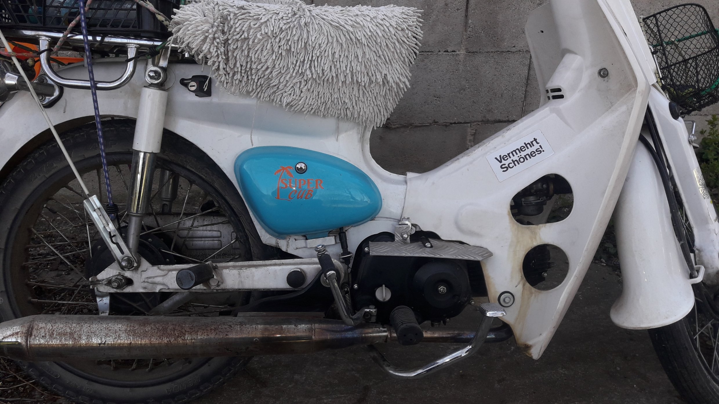

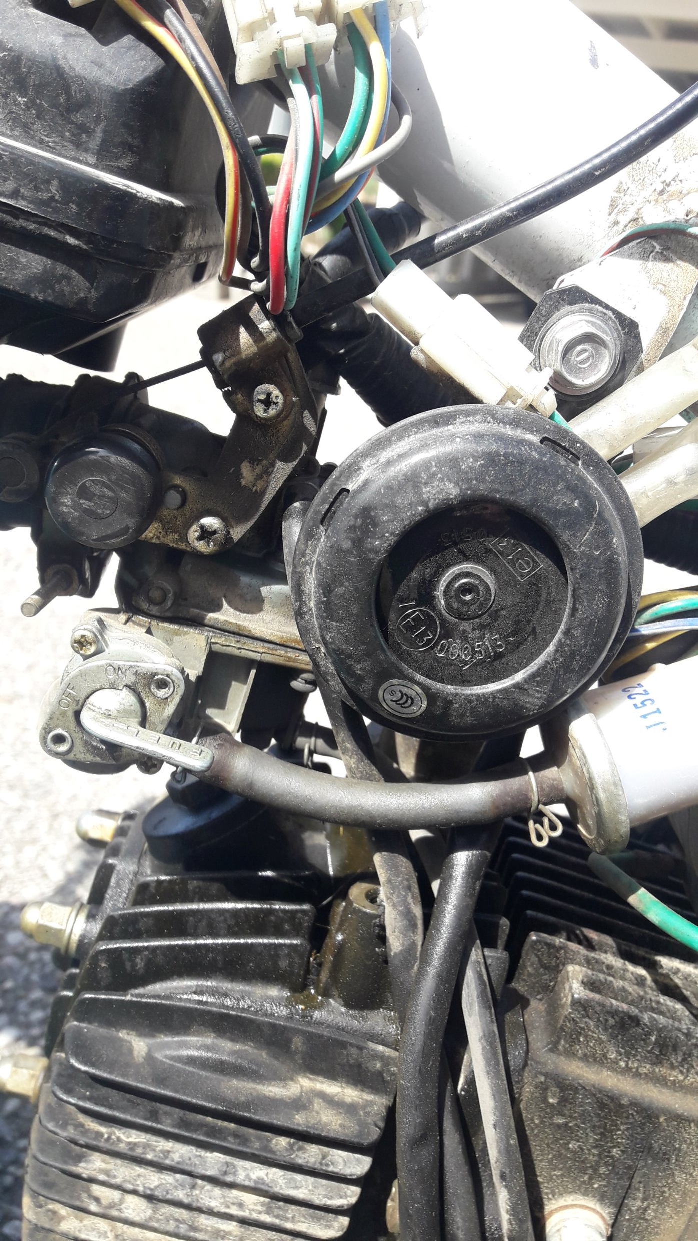

Storch # 15.222 km China CUB
12. Gebot: Du hast dich schon getäuscht.
Anamnese: in 2019 führ ich 9.100 km damit.
Zu Hause lösten sich 2 Schrauben am Vergaserflansch.
ARBÖ hat die Batterie leergestartet (Lithium-Ionen.)
Seither geht der E-Starter nicht.
Bei Zündung EIN zeigen sich weder Kontrolllichter noch Leuchten, Blinker oder Scheinwerfer.
Springt auf den 1. Kick an und fährt normal.
Anzeigen und Leuchten entsprech3n dann der Drehzahl bzw. Ladung durch LiMa.
Auch durch Einbau nagelneuer, vollgeladener Batterien ändert sich nix.

Andrais
- Beiträge: 837
- Wohnort: 36110 Schlitz
- Alter: 54
Re: Super CUB oder Wave?
Hallo Werni,
das liest sich so, als wäre die Hauptsicherung durch.
Ich weiß aber nicht, wo sie sitzt.
Müsste allerdings im Betriebshandbuch stehen.
Seitendeckel vielleicht?
Andreas
Andreas
- Beiträge: 7207
Die Chinesen haben gerne an der Batterie das dicke Kabel für den Anlasser und parallel ein dünnes für die Bordelektrik.
An dem Dünnen sitzt oft eine Glassicherung in einem Zäpfenförmigen Plastikgehäuse. Da einfach mal reinschauen falls vorhanden...
Ansonsten ist auch gerne das Anlasserrelais kaputt. Das kannst du durch überbrücken prüfen.
LG und viel Erfolg!
LG und viel Erfolg!

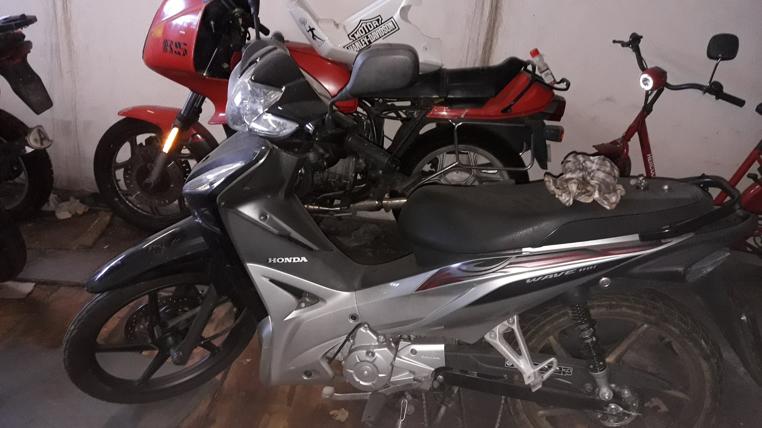

- Beiträge: 7146
Ich habe begonnen, meine wunderschöne schwarze PAPAKI WAVE, damals für ~ 1k gekauft, serviciert und naturbelassen mit gut 6Mm, zu zerlegen!
Die Räder habe ich in die Balkanwave (22.7Mm) umgebaut, um das Pickerl zu kriegen. Einige Karosserie Teile werden bei der verschrammten ISI-Wave, Bruder Hermann war auf Kurvensand nächtlich gestürzt!, gebraucht, Batterie und Spiegel sind auch fort. Im Dienst "eines größeren Ganzen."
Ich hätte einen Käufer, aber viel lieber habe ich einen 1.000 Euro Teileträger.

Es waren 2 x 10 km A2/Südautobahn dabei, wo ich durchaus Angst um die Zuverlässigkeit hatte.
Die ca. 2,8 l Benzin im Tank sind ein Nachteil, aber es gibt ja Reservebehälter...und für 100 km reicht es immer!
Von Tacho 50 bis 80 tut eine China Cub recht gut und Schaltfaulheit wird unterstützt.
