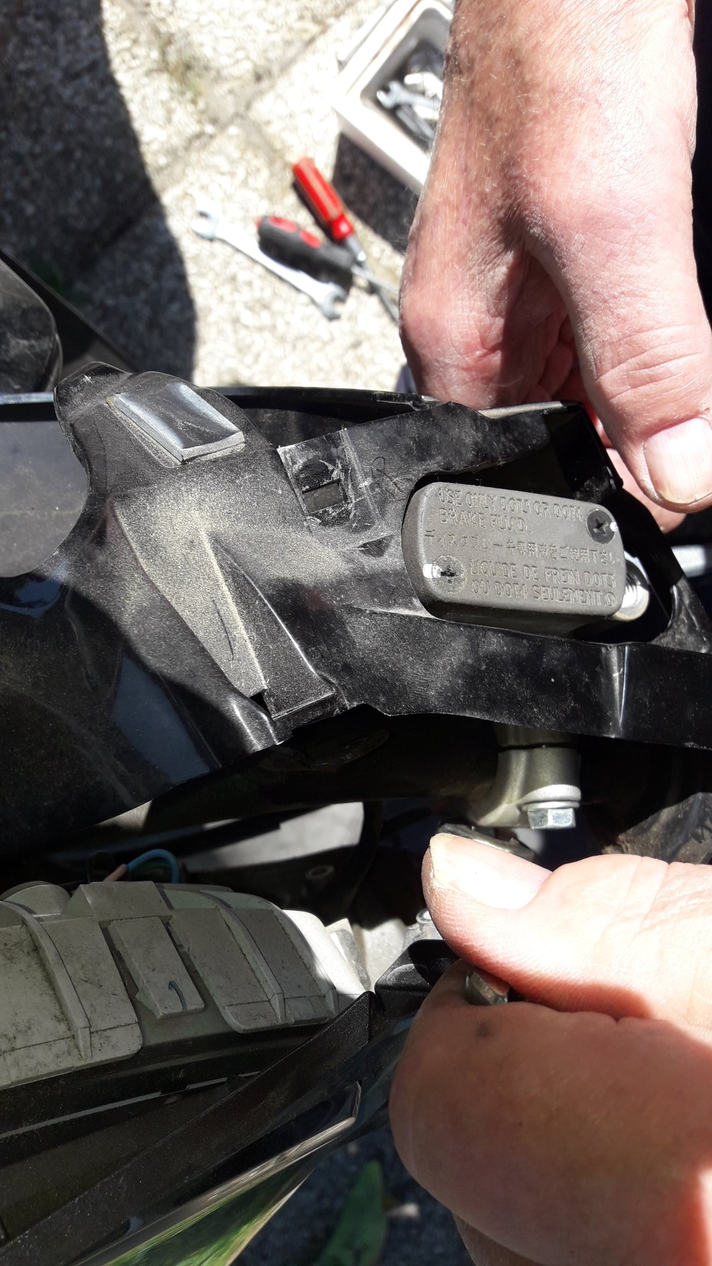

der heurige Schraubertag war SUBI gewidmet.
Vo. oben wurde alles zerlegt und viel später ohne Schaden zusammengefügt. Wenn auch Schrauben & Klammer übrig blieben!
Nun im Wirklichkeit hatten sich durch Sturz und Vibrationen die beiden Bolzen, die die Halbschale der vo. Bremse am Lenker gehalten hatten. Wien in alter Welt Brauch, war SUBI von einem Auto umgestoßen worden und auf die re. Seite gefallen.
Wieder ein Schritt in die richtige Richtung.

wer will kann sich am Ölstab ca. 8 mm oberhalb der "voll" Markierung machen. Zum kontrollieren ohne abputzen.
