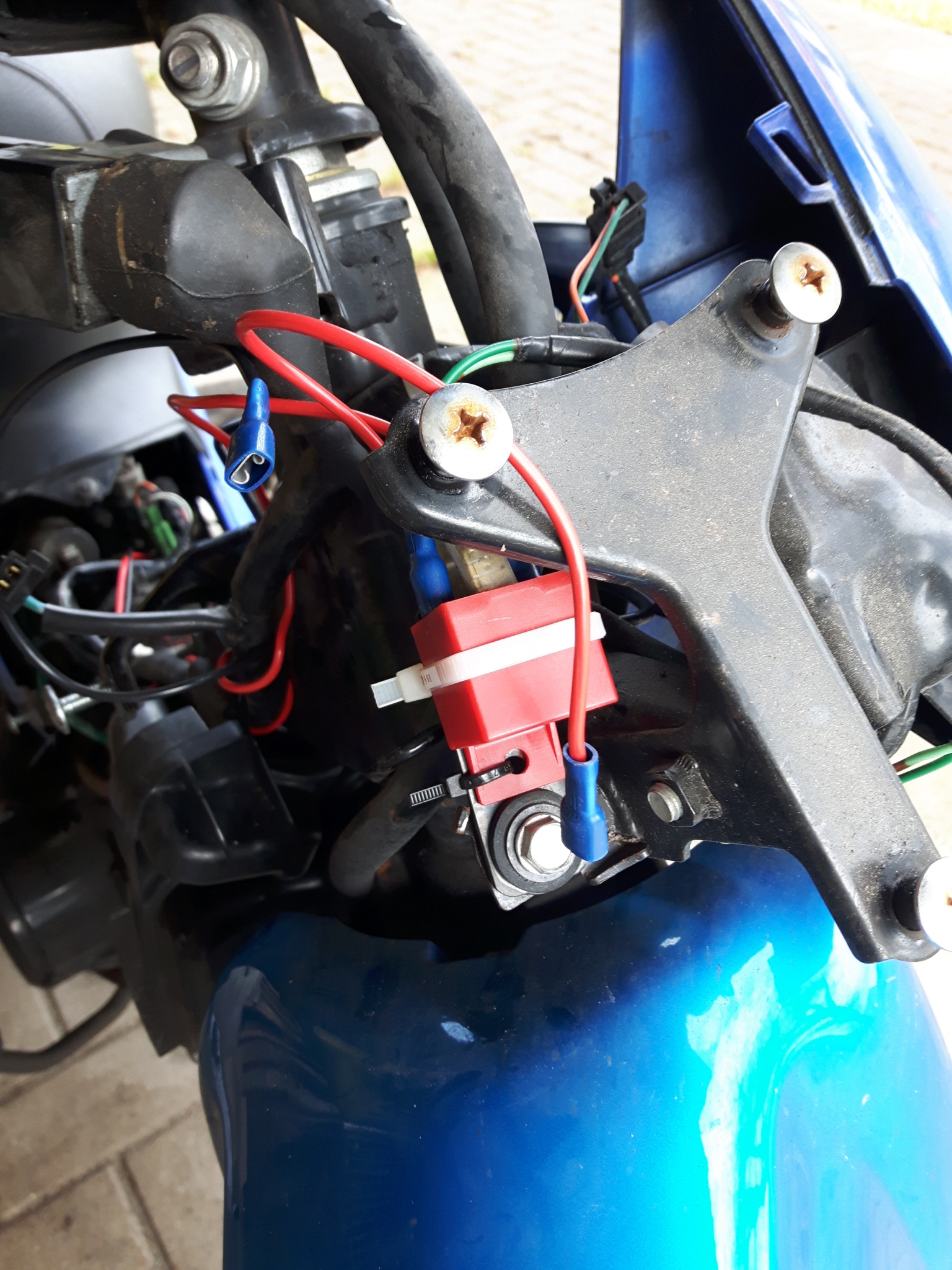

Allerdings habe ich die hupe Halterung weiterhin für das Relais genutzt und um 90* nach oben gedreht.
Position Relais
Position Relais

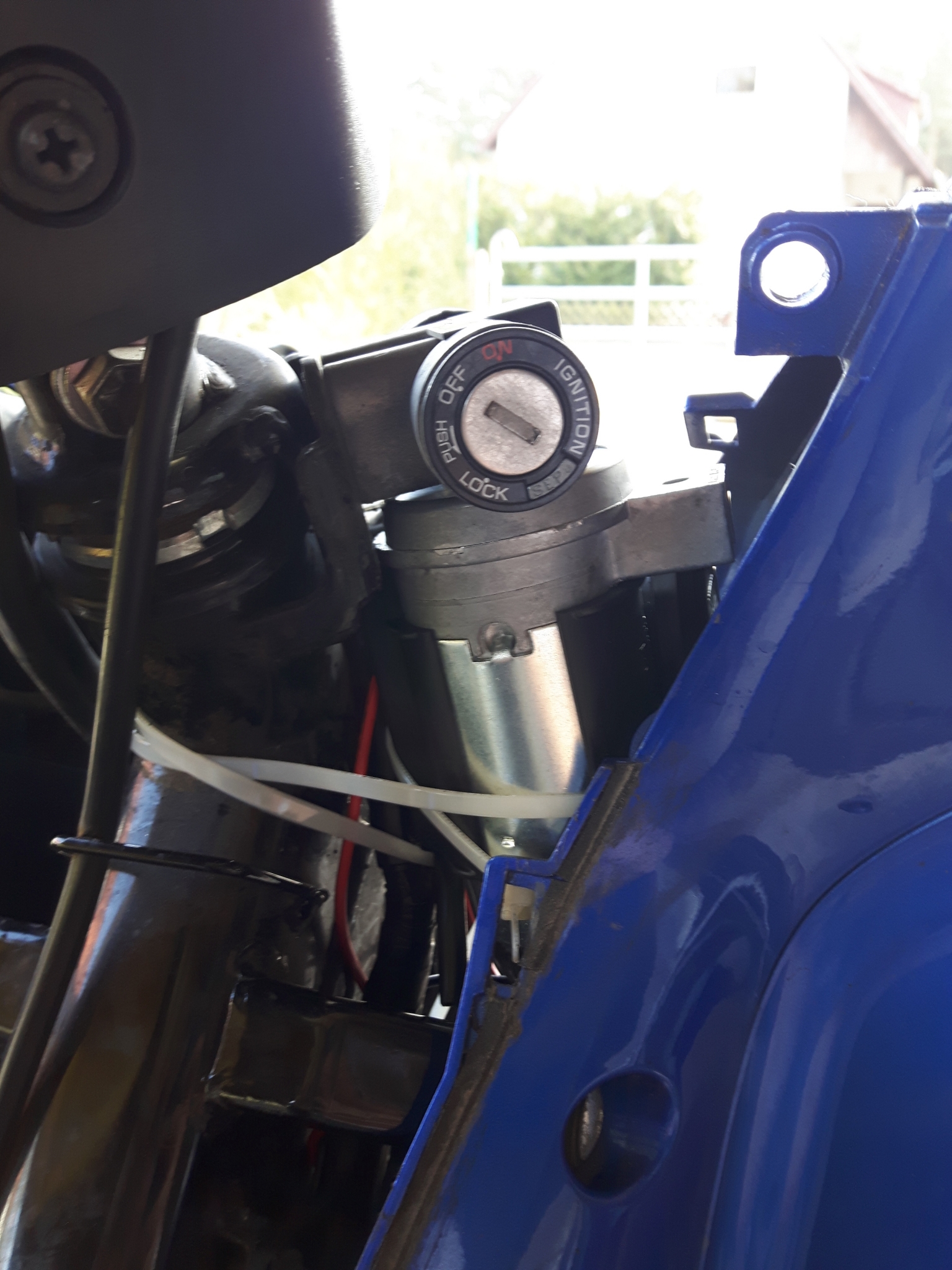

Position unter Zündschloss

Du hast ein Relais drin. Sehr gut. Hast auch den Sekundärkreis separat gesichert?
Ich hab an die vorhandenen Anschlüsse das Relais gesetzt und die Tröte über eine separate Zuleitung und eine neue Sicherung versorgt. 10A-Sicherungen flogen sofort. Musste mit 20A absichern.
