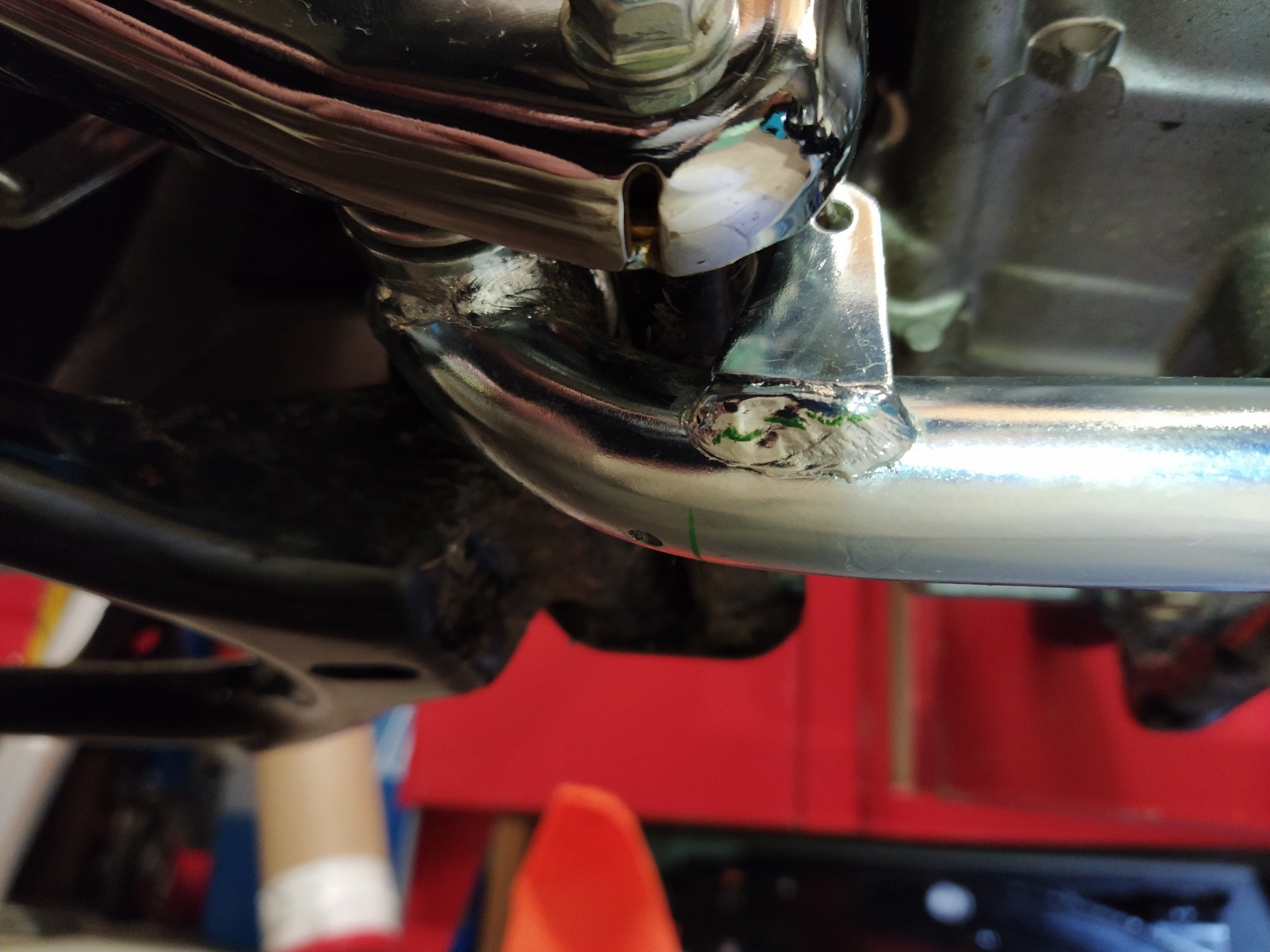

Ich hab noch einmal in Ruhe nachgesehen, und ich bin mir ziemlich sicher, dass das Zeug aus dem Halter des Auspuffs geflossen sein muss... Der Hauptständer sieht noch gut aus, nur etwas leichter Rost an den Standflächen. Außerdem klappt er weiter hinten, also hinter den Flecken auf dem Auspuffrohr, hoch, und noch weiter hinten waren keine Flecken, die vom Ständer kommen könnten... Pollen kann man hier im Westerwald auch noch ausschließen... Das Ganze ließ sich auch recht einfach wegwischen... Etwas Straßen- bzw. Feldwegdreck war auch noch dabei. Ich hatte auch mal versucht, die Schraube, die direkt über dem Ausfluss vom Auspuffhalter liegt, loszuschrauben, aber die sitzt wirklich sehr fest. Sie sieht auch nicht so solide aus, so dass ich für heute erstmal die Finger davon gelassen habe. Vielleicht kann man dahinter mehr sehen. Oder sie ist schon festgerostet... Oder es ist hoffentlich doch nur Farbe :roll: :
SollteBremsen hat geschrieben:
Mi 26. Feb 2020, 15:30
Sowas ähnliches hatte ich auch schon. Es lag am farbigen Hitzeschutzband (oder wie das heißt) des Auspuffs, sobald die Farbe ausgewaschen ist, hat sich das Problem erledigt
Heute liegt hier Schnee - und Salz - also wird es nichts mit einer Testfahrt. Ich werde berichten, ob wenn es was Neues gibt. Dem Honda-Händler hatte ich auch mal geschrieben, aber die haben sich noch nicht gemeldet...

Hier die Antwort des Händlers zu dem Thema und den Bildern:
"So nun zu den Fotos man kann sehen das es eine Öffnung an der Trägernunterseite ( vom Auspuff ) gibt damit evtl. eindringende Feuchtigkeit dort wieder austreten kann. So das keine Feuchtigkeit drin bleiben kann. Der das Material nur von außen behandelt ist und nicht von innen behandelt ist kann es schon mal passieren das die Feuchtigkeit die austritt leicht röstlich ist.
Und die weisen Flecken die man sieht sind Salzrückstände.
Wie kommen aber die Flecken gelblich ( Rostflecken ) oben auf den Auspuff ?"
Schön fand ich die Interpretation der weißen Flecken. Ich bin wirklich nicht bei Salz gefahren. Hier in der Nähe wird aber Ton abgebaut, so dass davon oft Rückstände auf den Straßen bzw. Fahrzeugen landen... :roll:

Hellgelblich-Tonfarben ... das kann es sein.
Der Auspuffhalter ist ein Hohlkörper. Da Kriechöl reinzuspritzen schadet nicht, erst recht nicht, wenn da jetzt schon Rostwasser rauskommt.
Man kann ihn auch ganz abmontieren, muss dann aber irgendwie den Auspuff fixieren. Soll auch der entfernt werden, lohnt es sich, die Ständeraufnahme zu fetten, nach dem Ausbau desselben.
Tja, und dann geht's mit der Schwinge weiter ... :lol: Hohlraumschutz und Fettung der Lagerung ... :prost2:

Stopf doch in das Loch im Halter -da unter der Schraube- mal etwas Klopapier rein.
Dann fängst Du damit die Flüssigkeit auf und kannst sie analysieren.

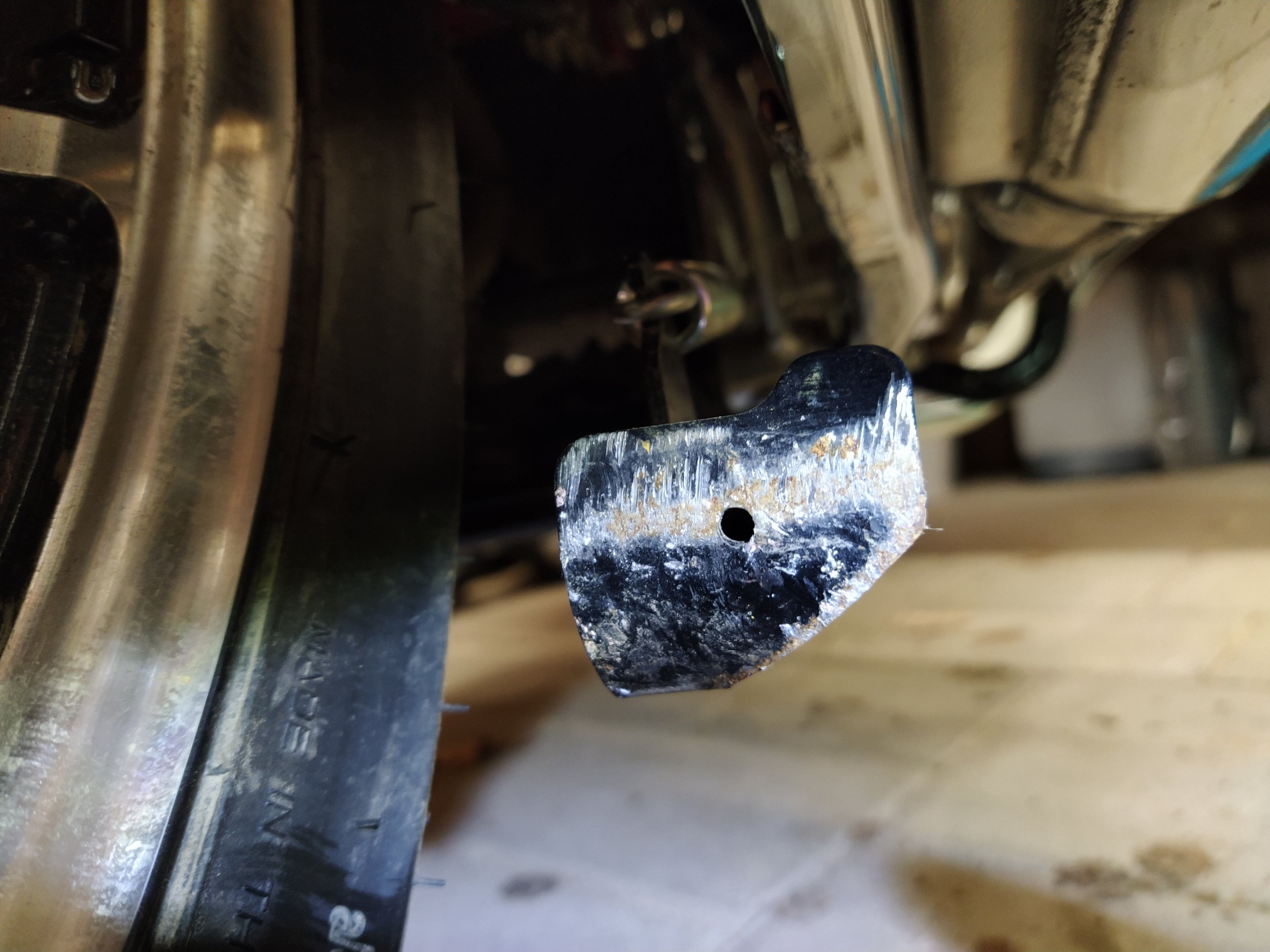

Was mich jedoch an deinen ersten Bildern bereits entrüstet hat, sind die Kratzer an der Standfläche des Ständers :o
zieh dem doch mal ein Paar Schuhe an:
Auch steht dir dann damit ... die 'Gute Stube' offen ;)

Schuhe!!! Ich werde verrückt! Das ist eine coole Idee ;-) Aber mittlerweile nutze ich den illegalen Seitenständer... Ich könnte mich allerdings mal um die Kratzer unter dem Hauptständer kümmern!
