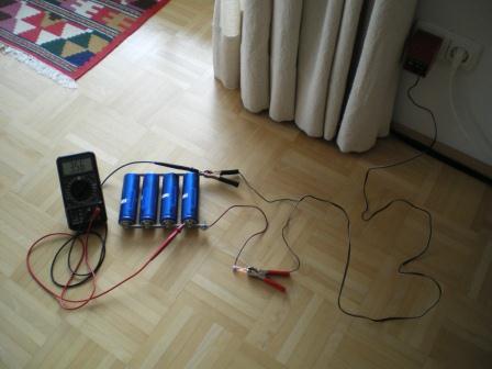

Bißchen komplizierter wird es, wenn man die 4 Einzelzellen mal balanzieren will, was aber höchstens einmal im Jahr z.B. nach dem Winter mal nötig ist, wenn überhaupt.
Dann einfach jede Zelle für sich einzeln mit einem in Reihe reingeschalteten 12V-Birnchen (z.B. 10W) mit ebenfalls einem stinknormalen 12V-Ladegerät bis zur Ladeschlußspannung von 3,65V (natürlich direkt am Akku gemessen) hochladen.
Bei meinem Akkupack (4 Headwayzellen mit 8Ah) geht das Balanzieren auf einem Schlag mit allen 4 Zellen, weil der Schraubverbindungen hat und somit blitzschnell von Reihenschaltung in Parallelschaltung umgeklemmt werden kann.
Siehe meine hübschen Bilderchen.

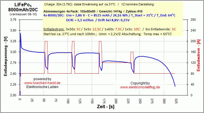

Re: 2,5Ah-LiFePO-Akku
Anbei noch eine Grafik der Belastungskurve der LiFePOs mit 8Ah.
Das ist schon äußerst gewaltig.
Bei denen mit 2,5Ah muß man sich halt die Amperezahlen dementsprechend geringer vorstellen.
