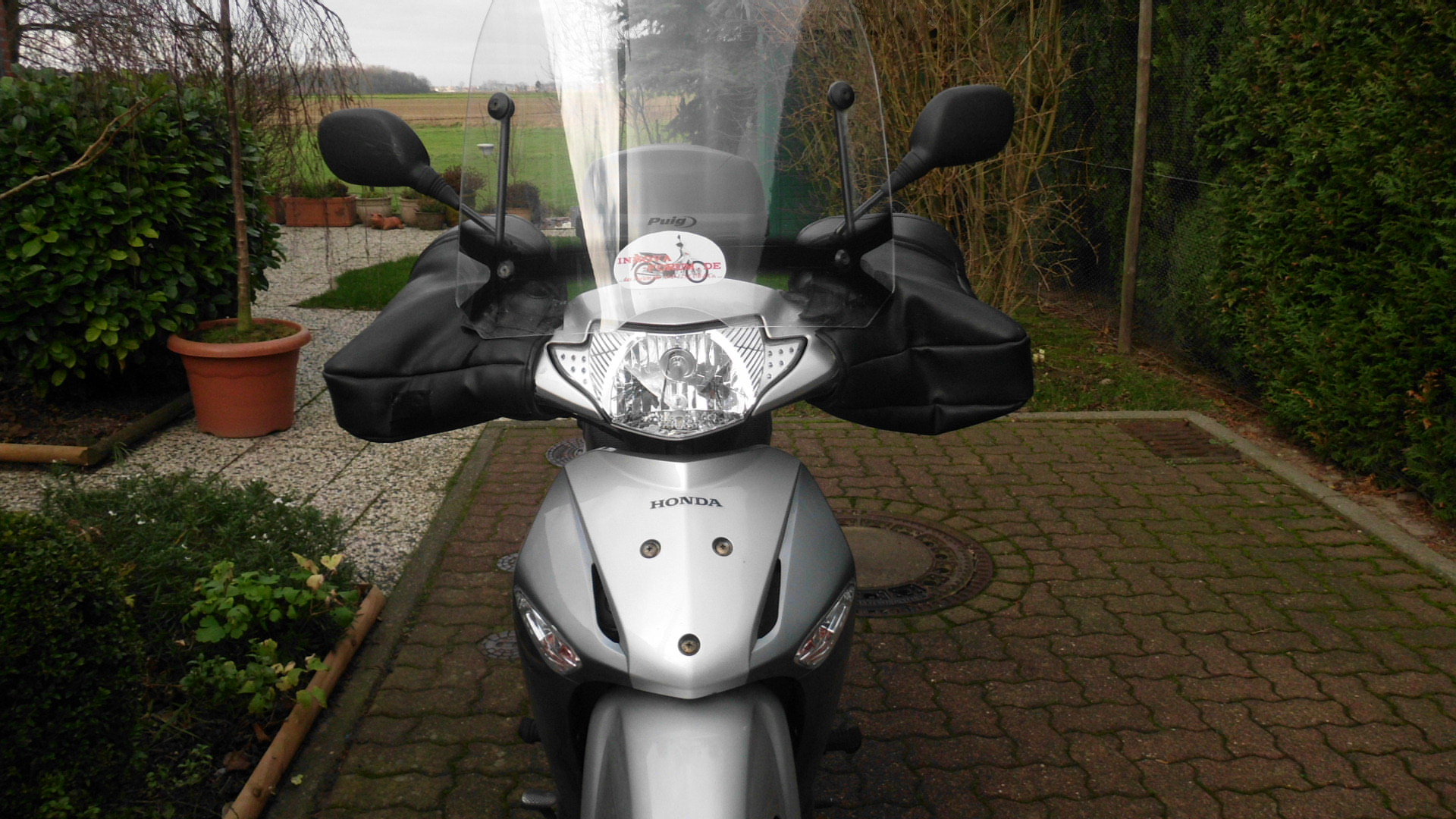

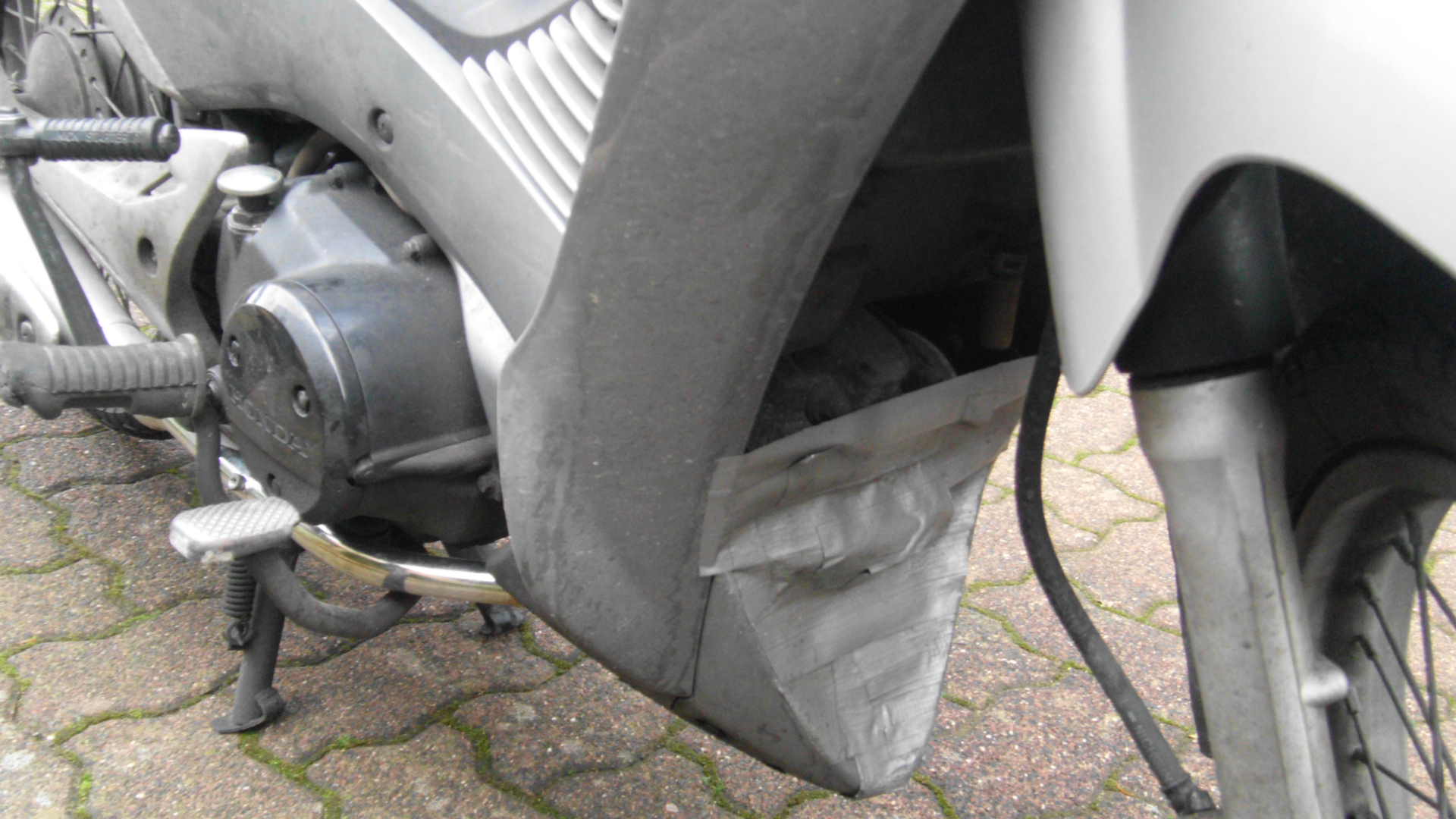

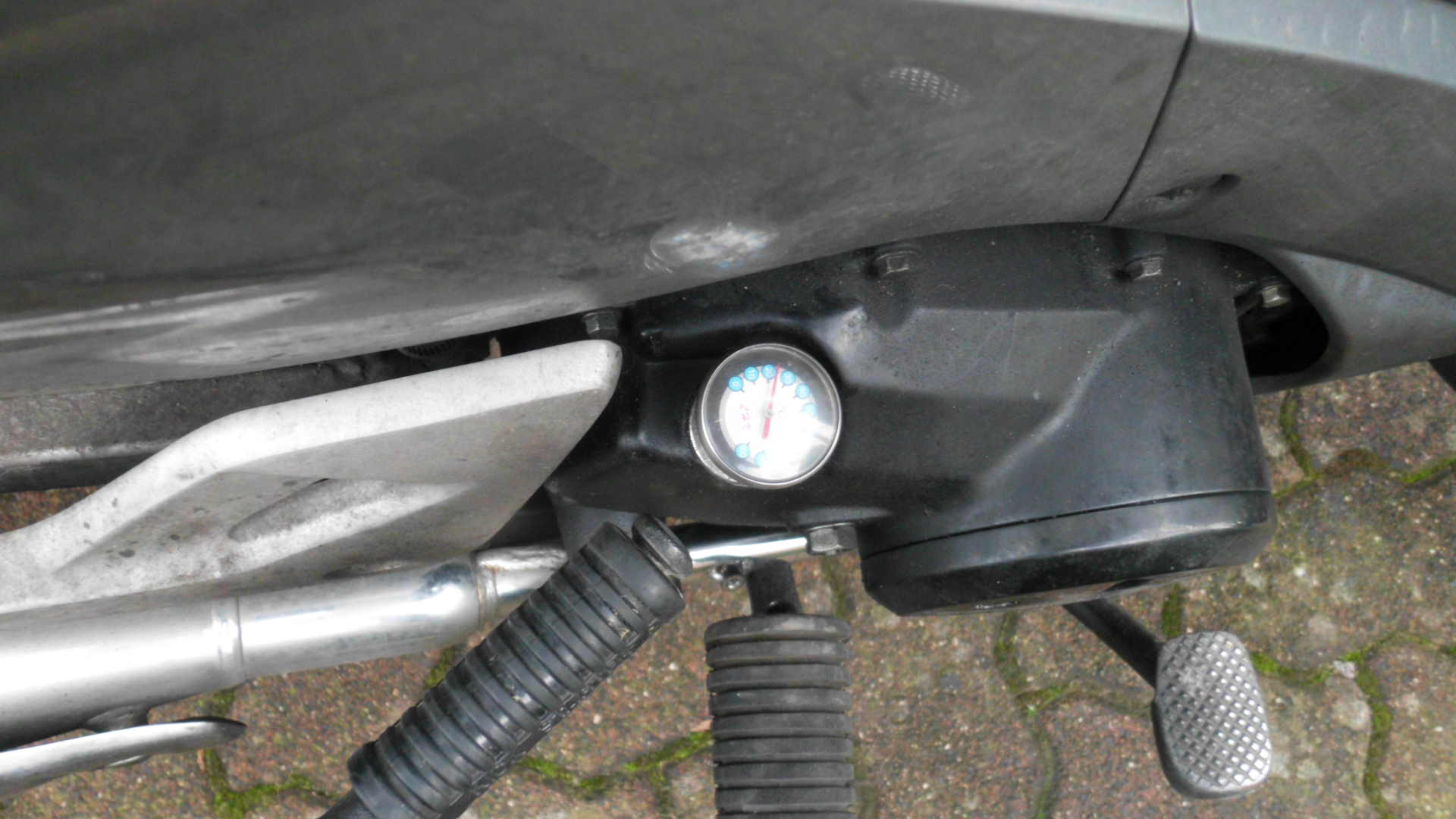

fahre das Räppelchen jetzt den 3. Winter auf Reifen Heidenau K66 und in Ausstattung Lenkerstulpen, Scheibe und jetzt verchromtem Auspuff. Habe ca. 17 km auf Arbeit Landstr. u. Autobahn, bisher keine Probleme. Hatte max. - 10 C. ist halt Rheinland, mehr kalt ist hier nicht.
Damit das Motörchen schön warm wird, kann der Kühllufteinlass reduziert werden, dann aber die Öltemperatur überwachen, liegt jetzt so bei 80-100 C bei meinem Fahrprofil.
Läßt du den Kühllufteinlass offen wird das Motoröl so 50-60 C warm und das Kondenswasser verbleibt im Öl.
Fahr im Winter Öl von Castrol Power Scooter 5W-40 oder Motul 300V 10W-40 die sind kalt fliessfähiger und haben bei Hitze mehr Reserven gegenüber reinem Mineralölen.

Der mollige Umbau von Innojocker super gut. Selbst das Fieber Thermometer ist dabei.
schöne Grüße Charly
auch vom wilden Süden der Republik herzlich willkommen.
schöne Grüße Charly

Innojoker, hast ja echt cool deine Innova Wintertauglich jemacht. Echt Super.
Ich fahre zur zeit mit einem BMW 530 Diesel die 10 Kilometer...kannst dir ja vorstellen wie sich da kondensat bildet:)
Werde mir schnell eine Innova kaufen und auch paar kleine Umbauten wie du machen.
Danke für die Bilder [THUMBS UP SIGN]
