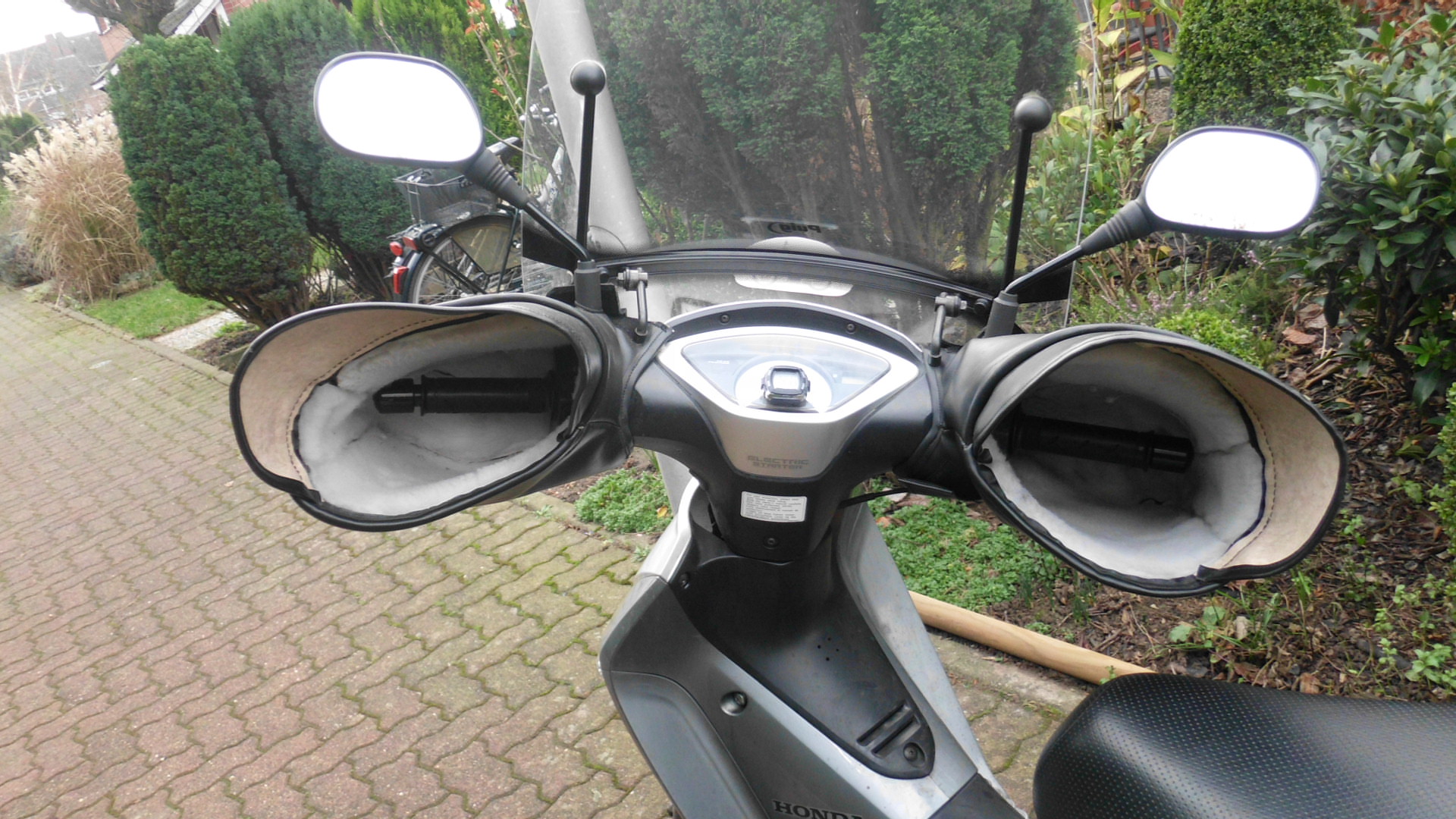

fahre das Räppelchen jetzt den 3. Winter auf Reifen Heidenau K66 und in Ausstattung Lenkerstulpen, Scheibe und jetzt verchromtem Auspuff. Habe ca. 17 km auf Arbeit Landstr. u. Autobahn, bisher keine Probleme. Hatte max. - 10 C. ist halt Rheinland, mehr kalt ist hier nicht.
Damit das Motörchen schön warm wird, kann der Kühllufteinlass reduziert werden, dann aber die Öltemperatur überwachen, liegt jetzt so bei 80-100 C bei meinem Fahrprofil.
Läßt du den Kühllufteinlass offen wird das Motoröl so 50-60 C warm und das Kondenswasser verbleibt im Öl.
Fahr im Winter Öl von Castrol Power Scooter 5W-40 oder Motul 300V 10W-40 die sind kalt fliessfähiger und haben bei Hitze mehr Reserven gegenüber reinem Mineralölen.
Wenn´ s doch zu warm wird
Warme Mütze für den Kleinen
mit edel Auspuff noch ohne Rost
Fell hat was
Fell hat was
Inno mit Puigscheibe gekürzt,Stulpen
