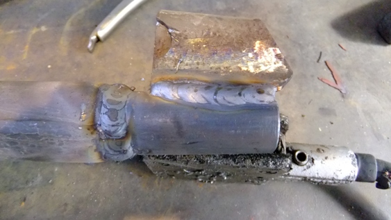

Re: Auspuff von Innen!? Original Auspuff bearbeiten
hallo zusammen,
nun ist mein Auspuffrohr am Zylinderkopf durchgegammelt und abgebrochen.
nach 43000 km mit Winterfahrten vielleicht normal.
hat jemand den Faddybike V2A Einschweißkrümmer schon mal verbaut?
da wir jetzt 2 Charly`s haben
schöne Grüße Karl
Ich fahre den VA-Krümmer seit 2 Jahren; ich habe ihn allerdings nicht angeschweißt.
Stattdessen habe ich eine dünne Buchse aus Standardstahl gedreht und an den Schalldämpfer geschweißt.
Dann in den VA-Krümmer gesteckt.
Klappte gut, kein Theater mit dem Schweißen unpassender Stähle, und außerdem kann ich da schnell trennen.
- Beiträge: 7810
Reinhard,
werde ich so machen. Die Drehbank kann ich bei meinem früheren
Betrieb benutzen. V2A Krümmer habe ich schon bei Faddy bestellt.

- Beiträge: 7810
hallo miteinander,
Faddy V2A Krümmer ist eingebaut
Kurzes Fazit: Auspuffrohr am Topf abgeschnitten und das erste Problem ist da. Rohr läuft in den Topf und ist ab sofort lose.
Also Topf etwas größer aufschneiden und gedrehte Rohrmuffe mit Innenrohr und Topf verschweißen. Jetzt ist es ok.
besser wäre gewesen Auspuffrohr 50mm vor Topf abschneiden und passendes Übergangsrohr drehen.
Was soll`s schon passiert. Jetzt Faddy Rohr innen Zyl. Kopfseitig bearbeiten > Schweißnaht macht Rohr zu.
nächstes Problem: Faddy Krümmer fluchtet nicht zur gedrehten Rohrmuffe. Also mit Brenner spannungsfrei nachbiegen.
Jetzt passt alles. Zusammenschrauben und Probefahrt machen. Der Sound ist tiefer geworden, das Drehmoment im unteren Bereich etwas größer. Endgeschwindigkeit ist gleich.
ich hoffe ich konnte Nachbauer helfen. Es lohnt sich, den Auspuff zu reparieren ( Drehmoment).
schöne Grüße Karl
