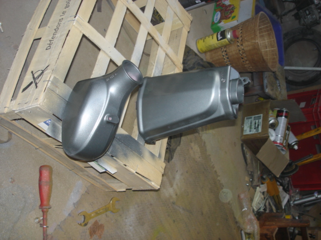

Es geht weiter, die Luftfilteranlage ist bis auf die Metallinnereien neu.
Lackiert wurden die Plastikteile im VW/AUDI Titan met. LY7P Farbton.
Aufkleber gibt's in den USA, passend zum Modelljahr. Das Trail 90, das verklebt wurde gefällt mir persönlich jedoch besser, deshalb wurde es verwendet.
Im Gegensatz zu vielen anderen Bikes, ist diese Auspuffanlage finde ich recht kompliziert, den sie saugt die Luft unterm Gepäckträger an.
Aber nun die Bilder Teil 1
