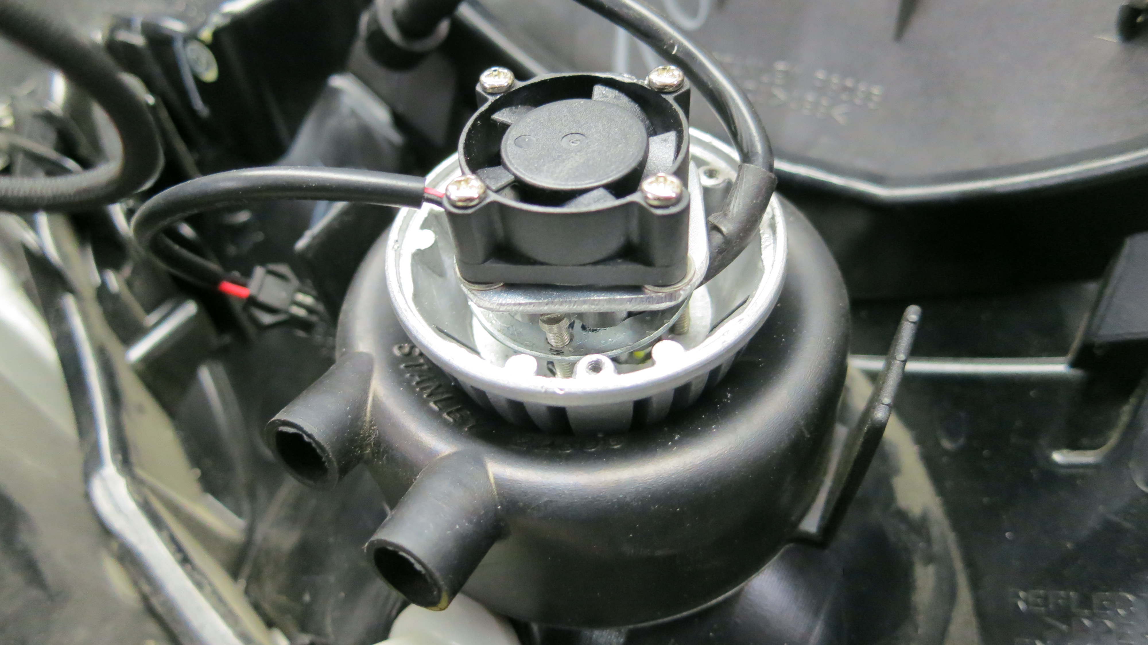

Zurück zum Thema Licht:
Habe meine LED erhalten:
Den Umbau nach Rainers "Muster" musste ich leicht abwandeln.
Habe leider keine Drehbank in der Garage , um ein Kühlkörper zu basteln.
Außerdem wollte ich die Gummimanschette zum Abdichten des Reflektors erhalten,
bin mir nicht sicher wie Rainer es gelöst hat.
Die Verdrahtung habe ich von Rainer Kopiert:
Gelber Draht vom "Fernlichtschalter" > Gleichrichter > 4700mF Kondensator > DC zurückgespeist in den
Fernlichtumschalter.
Nach dem Einbau habe ich leider ein Problem festgestellt:
Das LED Standlicht ist sehr schön hell ,
allerdings blinkt die "Fernlicht" LED immer wieder auf , obwohl der Schalter nur auf Abblendlicht steht.
Naja , habe für heuer Feierabend gemacht , mal morgen weiterschauen.
Hier die eingebaute LED mit Gummimanschette
Von einer defekten LED-Birne habe ich den Reflektor so angepasst , das er als zusätzlicher Kühlkörper dient. Er wird mit dem Ring links am Schaft der LED angedrückt , dazu musste ich an der LED drei Kerben einschleifen.
Zusammengebaut kann man erkennen , das am Schaft der neuen LED noch Platz für die Gummidichtung ist. Sieht schon sehr utopisch aus , das ganze.
Eingebaut sieht es so aus .<br />Die Kühlung besteht nun aus zusätzlichen Kühlkörper und Ventilator , das ganze paßt wunderbar ohne das es an der Instrumententafel anstößt.
Den Gleichrichter habe ich am Lenker festgeschraubt , OK , ist ein bissel groß , aber paßt
Beiträge: 13190
Re: altes Licht , neues Licht
Danke für die Doku!
wolfgang2011 hat geschrieben:(...) allerdings blinkt die "Fernlicht" LED immer wieder auf , obwohl der Schalter nur auf Abblendlicht steht.(...)
Vermutung: Bei Schalterstellung Abblendlicht hängt der Plus der LED in der Luft und wirkt wie eine Antenne. Offenbar bekommt die LED etwas induzierte Fremdspannung ab, die sich gelegentlich auf diese Weise entlädt. Kann man auf Masse* ziehen. Schau mal, ob in der Krabbeliste noch ein Widerstand rumliegt, irgendwas zwischen 1 und 10 kOhm. Mit diesem den Plus der LED mit dem Minus (*=nach dem Gleichrichter) verbinden.
Zuletzt geändert von Done #30 am Sa 5. Apr 2014, 00:17, insgesamt 1-mal geändert.
Beiträge: 5683
Alter: 103
Hallo Wolfgang,
probier's doch mal mit dem Tausch der Steuergeräte, ansonsten müsste der Auf-/ Abblendschalter die Ursache für das Leuchten beider LED's sein? oder die beiden Zuleitungen zur Lampe haben irgendwo Kontakt und dann auch wieder nicht? Erst nach Zusammenbau der Verkleidung? oder auch schon vorher?
Schliess die Birne doch mal an eine Batterie an. Leuchten dann auch ab und an beide LED's? vielleicht beim Wackeln an der Verkabelung?
Reinhard hat den Kühlkörper ja nur gedreht, weil er den Ventilator weggelassen hat aber Kühlung schadet nicht.
Grüße, Dieter dh
wolfgang2011
Beiträge: 2318
Fahrzeuge: Innovo silber
CRF1000L DCT
Wohnort: Hünxe
Beitrag von wolfgang2011 »
Done #30 hat geschrieben:Danke für die Doku!
Hallo Done,
Meinst du den nichtbeschalteten Plus (bei Stellung Abblendlicht) , also den Fernlicht "Plus" mit dem Widerstand
gegen Masse ziehen ??
Wolfgang
