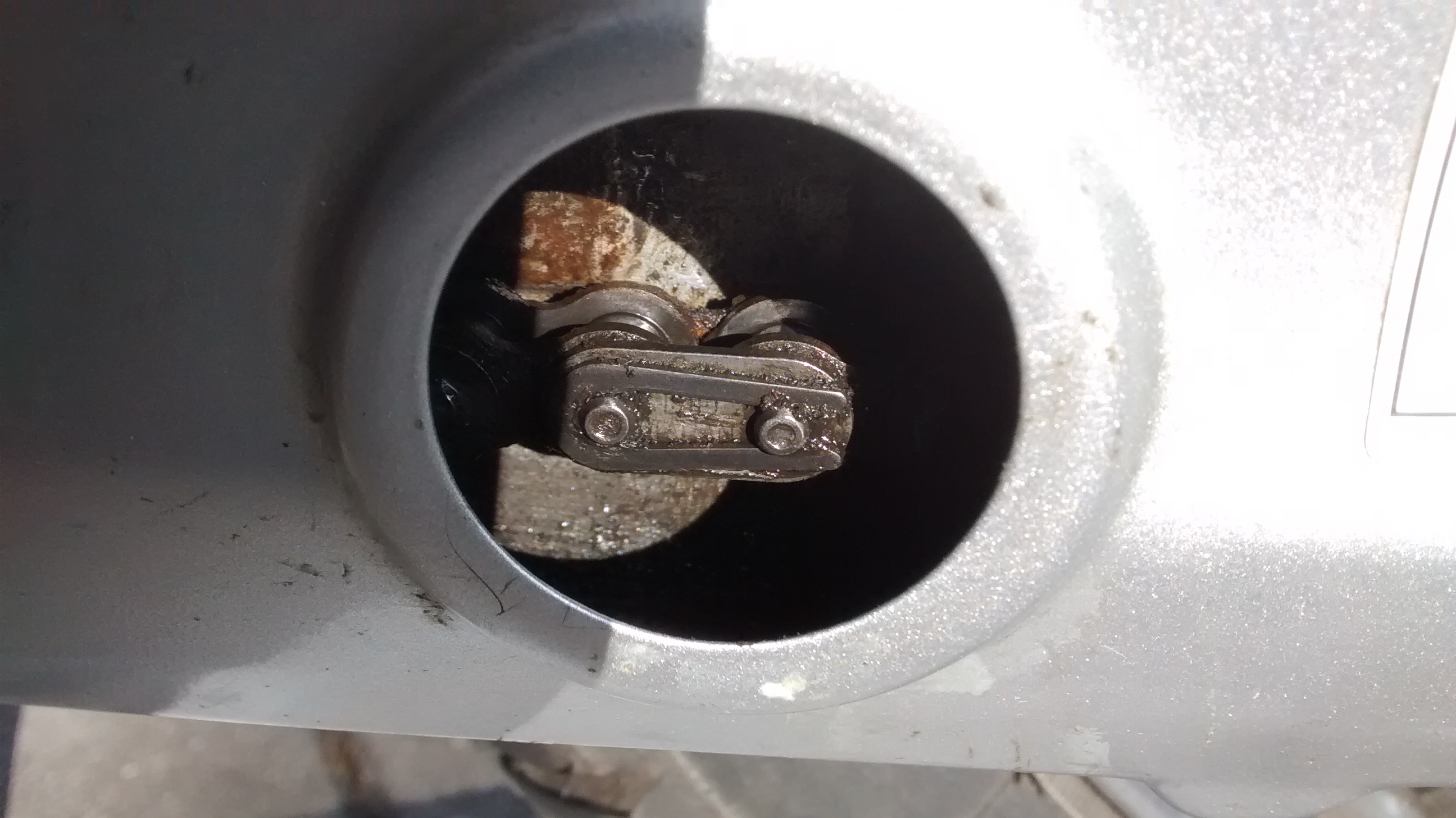

- Beiträge: 2312
Re: "Endlesskette" oder mit Schloss
Na toll. Von den möglichen 50 Prozent mal wieder die 100 Prozent falsche genommen.
Stefan, wenn ich dich richtig verstehe ist das Schloss da unter genau verkehrt rum drauf
Vielen Dank und Gruß Dieter
Hallo Dieter,Marsmännchen hat geschrieben:Stefan, wenn ich dich richtig verstehe ist das Schloss da unter genau verkehrt rum drauf.
Bin zwar nicht Stefan aber trotzdem.
Das Schloss ist verkehrtherum montiert.
Was macht der Metallabrieb auf der Kette? Den Flanken vorne und hinten.
Rost... oh wie schoen anzusehen. Sogar auf der Kette falls mich die Vergroesserung des Fotos nicht truegt.
Hast schon noch was vor Dir.
- Beiträge: 2312
Hallo Peter
Der tägliche Winterbetrieb hat seine Spuren hinterlassen.
Bin Ehrlich gesagt selbst erschrocken
An Ketten-Öl habe ich nie gespart. So jede zweite Woche sprühte ich was drauf.
Egal, morgen bau ich den Kettenkasten ab und bring das mit dem Schloss i.O. .
Die Kette wird dann danach auch wieder " bling" glänzen.
Gruss Dieter
Gruss Dieter
An der Kette is doch nix dran.
Das mit dem Schloß is blöd, ich würde auch anders herum montieren und dabei genau beachten ob es weiterhin stramm sitzt.
Guten Abend,
der Clip muß in Laufrichtung der Kette mit der geschlossenen Seite nach vorne zeigen. Dann ist alles richtig montiert.
Hallo Dieter,Marsmännchen hat geschrieben:An Ketten-Öl habe ich nie gespart. So jede zweite Woche sprühte ich was drauf.
Spruehen ist schoen... und teuer... und nicht sehr effektiv obendrein, wie Du selbst auch gesehen hast.
Kettensaegen-Oel, kein Bio wegen dem Verharzen, den billigsten Pinsel aus einem Baumarkt und schon wird die Kette und Umgebung fabelhaft geschmiert, Brauchst ja nicht, so wie ich in einem anderen Fred geschrieben hatte, die Ritzelabdeckung dafuer runternehmen, durchs Loch gehts auch, aber ich finde halt meine Methode etwas effektiver weil man da auch einfachst die Radseite der Kette schmieren kann.
Aber sag einmal, was ist mit dem Metallabrieb - oder hab ich da was auf dem Foto falsch gesehen?
Gruesse und schoene Ostern, Peter.
