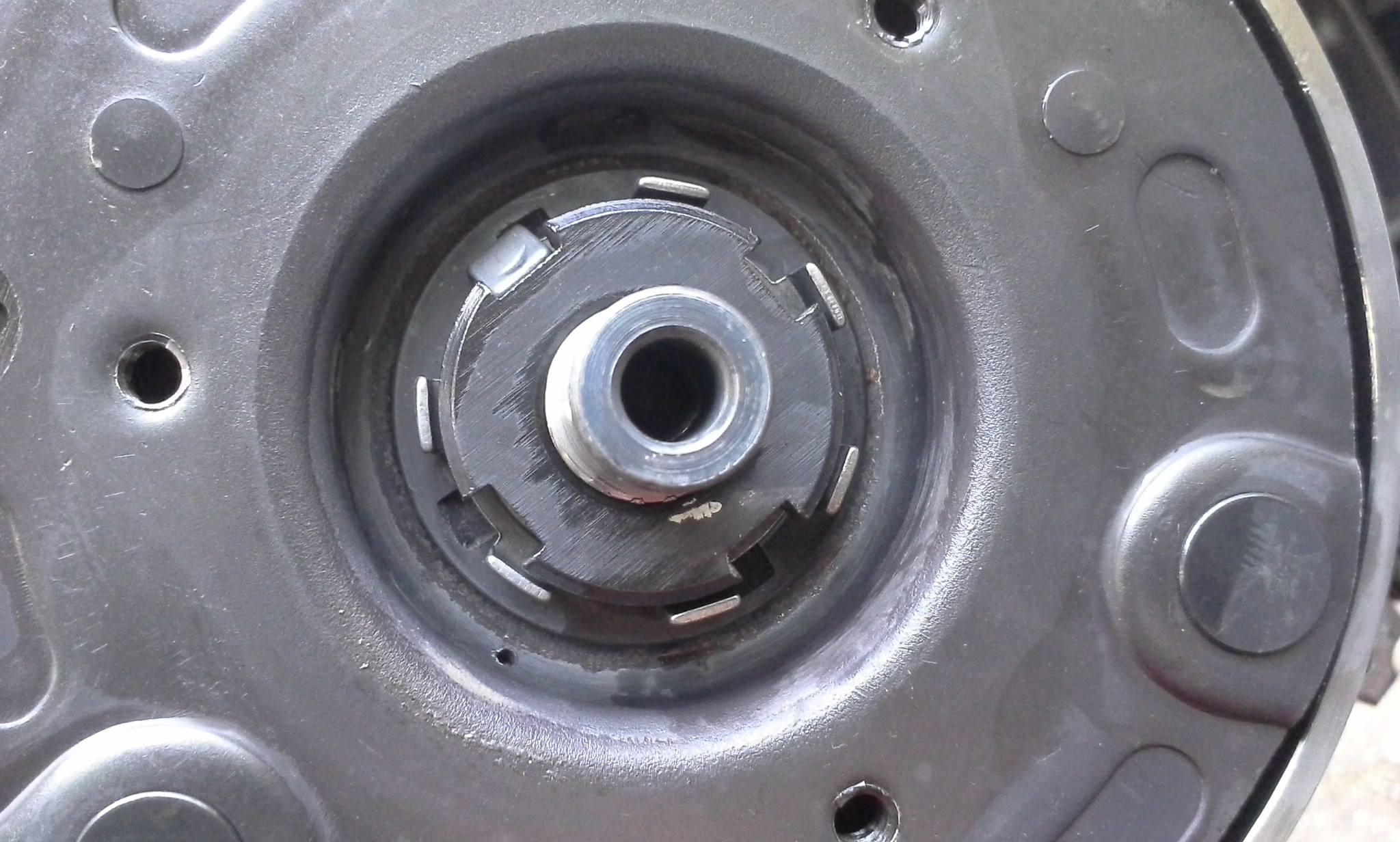

25000km:

unter 'Zentrifuge voll' verstehe ich etwas anderes ... hier liegen doch nur geringe Verschmutzungen vor, in dem Spalt, der sich zwischen Dichtung und Deckel bildet.
Trotzdem, schöne, erklärende Bilder.

Genau so wie hier soll es funktionieren.
Der raum is zum auffangen des schmodders gedacht.
Durch die welle mit der mutter wird das öl gepresst und dann geschleudert so das sich
der dreck in dem vorhandenen spalt sammelt und das öl ohne dreck weiter fließt.
Wenn dieser voll ist wie auf den bildern zu sehn bleibt die wirkung aus.
Gut zu sehen und auch erklärt wird diese funktion im werkstatthandbuch.
