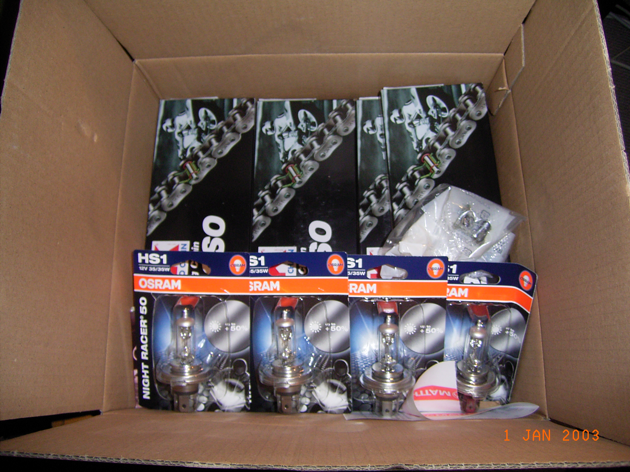

Ketten der Marke RK Typ O-Ring
4 mal neues Glühobst mit 50% mehr Licht. WOW, dann können wir nahcts die Reisegeschwindigkeit einfach beibehalten :o
eine Handvoll Kettenschlösser
und die Schrauben M10 mal 1,25 sind noch in der Fertigung :D
Auf ein schmutzig-schmieriges, lautes und lustiges Schrauberwochenende!
