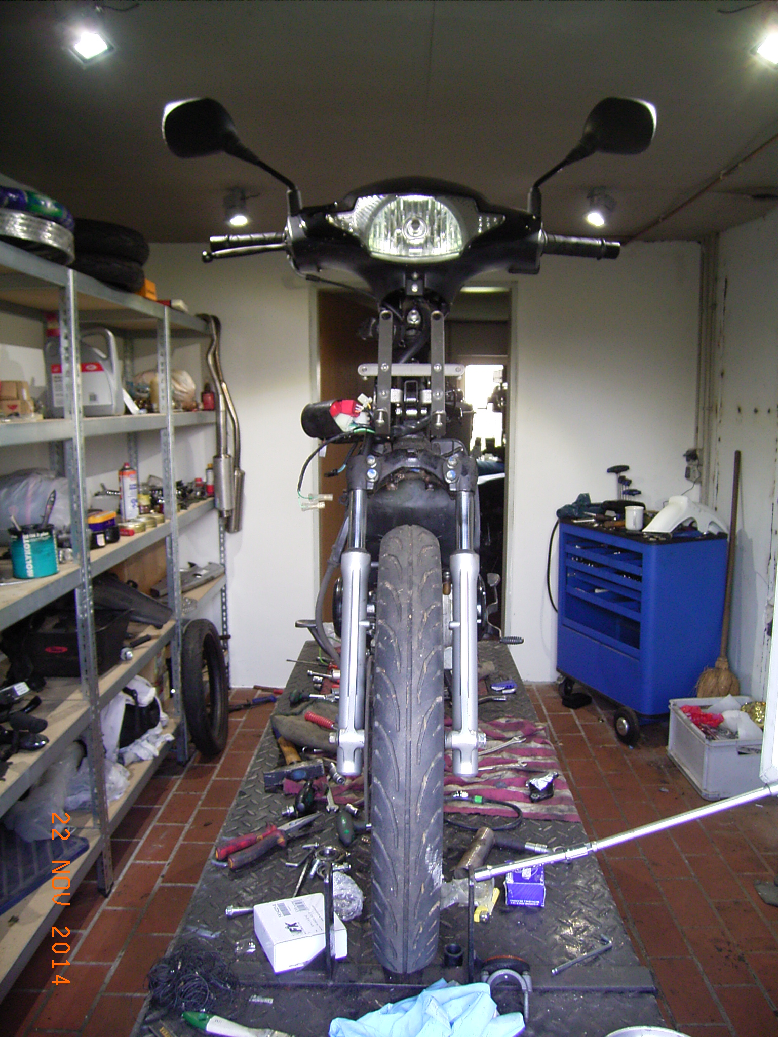

- Beiträge: 7202
Re: ´The Long Way Home - Technische Umbauten
Wieder ein wunderbares Wochenende in der Zweitheimat verbracht!
für wirklich Aussagekräftige Bilder müssen wir auf Reinhards post warten!
- Beiträge: 7202
auf den Frontalbild sieht man die von Reinhard angefertigten Kanisterhalter aus feinstem Eselstahl
