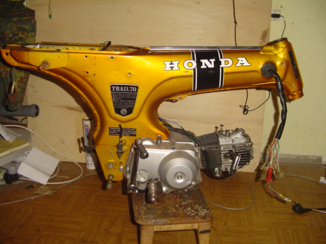

Der Motor wurde eingesetzt und der Zündfunkte getestet, ja der ist da also kann es weitergehen.
Was ist das für ein Motor.
Typ ST 70 E mit 88ccm kein CT 70 Motor ! Der wurde von einem Bekannten mal oldschool mäßig getunt. Er leckt im Bereich vorderer Zylinderkopf, ich denke es sind die Dichtungen, die hab ich heute gleich bestellt. Ob die Lichtmaschine original ist kann ich nicht sagen.
Nachdem der Zündfunke getestet worden ist, konnte das Zündkabel verlegt werden, dabei wurde auch das neue Massekabel angeschraubt.

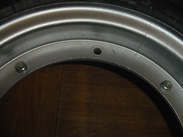

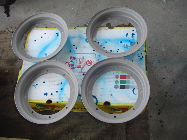

Auch die Felgen wurden vorbereitet. Grundiert macht immer Sinn bevor "neue" Reifen aufgezogen werden, die rosten gerne innen und da ist dies eine vorbeugende Maßnahme.
Sandgestrahlt, mit der Dose grundiert, Felgelack und mit viel Klarlack versehen.
Für den TÜV kommen 2 gleiche drauf 4.00x10, danach werden sie durch 2 unterschiedliche guterhaltene ersetzt, zum runterfahren.
Auch hier wurden wieder die typischen Honda Schrauben verwendet.

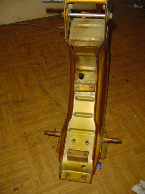

War die Schwinge doch nur gut, so musste sie nur gereinigt werden um sie wieder herzunehmen.
Die Bremsankerhalter wurde verbaut.
Sicherungssplinte dabei nicht vergessen !

Jetzt kann die Schwinge in den Rahmen gesetzt werden.
Die Schutzbleche wurden schon mal aufpoliert nun können sie verbaut werden. Auch sie sehen für ihr Alter recht gut aus.
