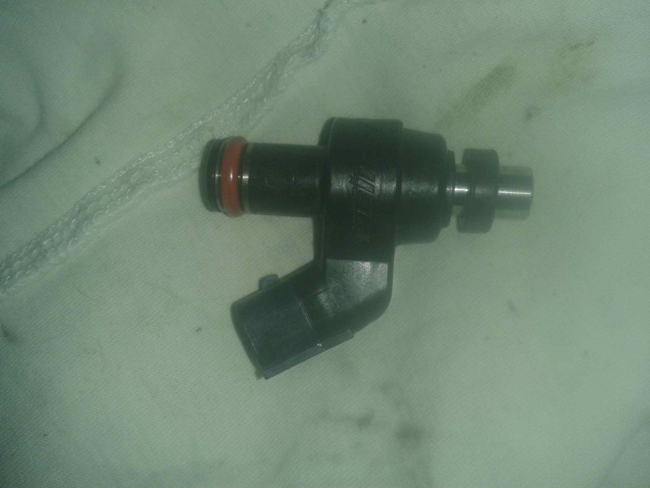

Update:
@thrifter
Habe eben mal die Einspritzdüse ausgebaut, bei orgeln sind taktend ein paar Spritzer zu sehen.
Was verstehst Du den unter "einer beeindruckenden Wolke"? Dürfte im Leerlauf (bei Start) sich
nur um wenige Tröpfchen handeln oder?
Wenn nicht, stellt sich die Frage wie ich das Teil zerlegen, Reinigen usw. kann?

@thrifter
@Cpt. Kono

Endlich mal was los hiertom159 hat geschrieben:Update:
@thrifter
Thomas
Ne , Spaß bei Seite , wer so ein Problem hat findet es nicht lustig , klar.
Was Reinhard vorgeschlagen hat , die Wolke , kannst du sie nicht mit der zweit Inno
vergleichen ,
oder ....., für uns alle interessant , ...mach mal ein Video , wenn man es sehen kann ,
kann Reinhard auch was beurteilen !
...wie anderen schon gesagt haben , recht seltenes Problem
- thrifter
- Beiträge: 2067
- Fahrzeuge: GENUG
Re: Inno springt nach Winterpause nicht mehr an ....
Also die funktionstüchtige Einspritzdüse macht kleine, feinstzerstäubte Wölkchen.
Fast wie Zigarettenrauch.
Ich habe erst einmal "Spritzer" da gesehen, da war sie definitiv kaputt. (Sprang allerdings mit der kaputten immer noch an,
lief nur wie ein Eimer Nüsse...)
Der Fehler an der Düse war nur unter dem Mikroskop zu sehen; die Düsenscheibe hatte sich verschoben und es rotzte unkontrolliert raus.
Tausch doch einfach die Einspritzdüse, ist doch keine Arbeit.
Wenn Du eine laufende Zweitinno hast, (wußte ich nicht), hast Du doch durch schnelles Komponententauschen alle Möglichkeiten...
Sie läuft wieder!
jetzt hab ich doch meine zweite Inno zerlegt und ein paar Sachen ausprobiert.
Zuerst den Drosselklappensteller von der einen in die andere gebaut, leider ohne Erfolg.
Dann das Sprühbild der beiden Einspritzdüsen verglichen, optisch ist für mich kein
Unterschied zu erkennen (hab von beiden kleine Videos gemacht, leider geht das mp4 hochladen nicht).
Wobei beide ehr spritzen als feinen Sprühnebel verbreiten?
Obwohl beide optisch vom Spühbild keinen Unterschied aufweisen die Einspritzdüsen getauscht,
eine Anlasser Umdrehung und sie läuft!

Anbei habe ich euch ein paar Bilder von der EP-Düse und meinem Reinigungsaufbau gemacht,
Jetzt stellt sich nur noch die Frage wie ich das Teil wieder sauber bekomme, versuche es mit
einer Bremsenreiniger Kombination und 12V Takt - in beide Richtungen zu spülen.
Hat da wer Erfahrungen mit, bzw. sollte das reinigen nicht gehen wo bekomme ich den günstig
eine neue Einspritzdüse? In Netz habe ich auf die schnelle nichts gefunden - Preis?
die mp4 Videos von den Düsen in Aktion konnte ich leider nicht hochladen.
Gruß Thomas

Glückwunsch!!
Da hatte Reinhard ja schon den richtigen Riecher gehabt. Die ESD kostet beim HH 90 Euro:
http://www.bike-parts-honda.de/pieces-h ... A+125.html
Ist jetzt wohl schon der 2. Fall einer defekten ESD, wir werden auf der Mongo-Tour auf jeden Fall davon Ersatz mitnehmen. Daher kann ich leider nicht mit einem gebrauchten Teil aushelfen, aber ich meine Tri hatte ein paar Monate ein komplettes Drosselklappengehäuse bei ebay-Kleinanzeigen drin, vll. ist das ja noch da?
Oder motorlandasia anmailen ob er das aus Thailand schicken kann. Ich hatte beim letzten Besuch dort irgendwie einen Preis von 30 Euro im Kopf, und per Briefpost dürfte das Porto ja auch nicht so hoch sein.
Viel Erfolg bei der Suche!
