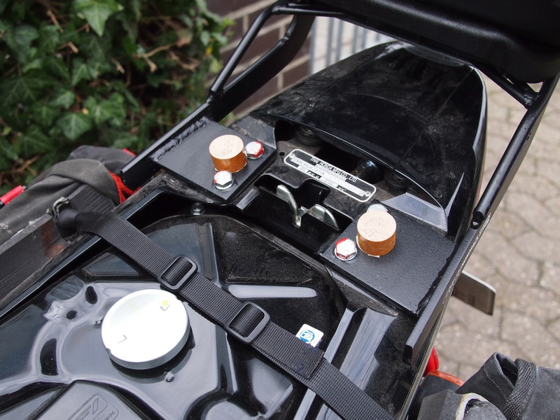

Der Givi ist jetzt montiert und die Sitzbank verriegelt immer noch ganz problemlos.
Da der originale haltebügel ja auch als Auflage für die Sitzbank dient und damit 17mm höher baut als der Givi, musste letzterer etwas modifiziert werden
Zwei Stück Rundholz, mit doppelseitigem Klebeband befestigt, erfüllen diesen Zweck.

Endlich haste was Gescheites, Alex! So muss das :up2:
