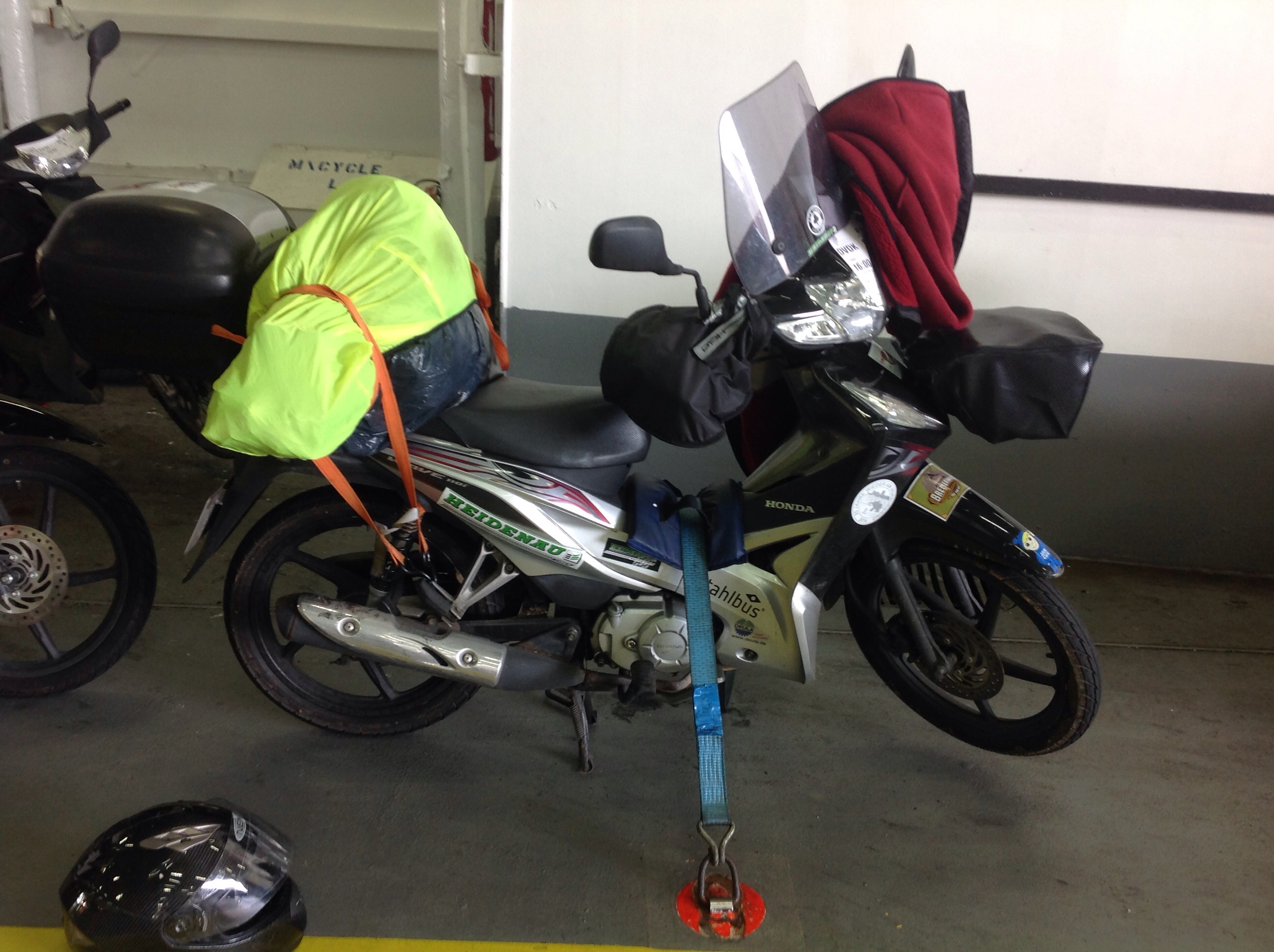

Puhh 16 34 ist schon ziemlich lang. Meine läuft mit 17 35. das ist noch länger als 16 34 aber eigentlich hast du recht, das ist heftig lang. Eigentlich zu lang, sie sackt einfach zu stark ab.
Ich müsste mich jetzt selber im Forum nachlesen aber ich meine es war 15 35.
Das ist wirklich ne klasse kombi! Damit war ich in jeder Lage zu Frieden die Karre geht sauberst, ziemlich perfekt am Peak.
Und wie immer: ich leb ja schon ziemlich im Flachland da macht sich das gut und der Einsatzzweck ist auch wichtig, viel autobahn weite Strecken hinterm lkw oder wie ich demnächst wo ich noch mehr fahren muss, über Land gut ausgebaut. Klar, da ist das klasse. Schööön niedrige Drehzahl, wenn man eh nur 70-80 fährt, meine wohlfühlgeschwindigkeit bekommt man das gar nicht mit wie lang die Karre ist.
Aber Berge...da muss ich schnell sein mit der Schaltung. Da sackt sie weg. Windemfpindlicher wird man, Gegenwind drückt sofort den speed runter.
Wer im bergigen wohnt wird kaum glücklich mit einer inno oder Welle die so lang ist das dort wo bei mir jetzt der dritte endet im normalen der vierte aufhört. Einen ganzen Gang als Overdrive dazu sozusagen!
Aber da merkt man auch schon eine nachlassende spritzigkeit.
Wirklich vorteilhaft ist aber dann andererseits auch wieder das man endlich vernünftig im ersten Gang abbiegen kann ohne das das moped im Scheitel ne drehzahlorgie feiert.
Ich wollte eigentlich nur kurz was dazu schreiben... :roll: :mrgreen:
Egal: weiter leicht ot aber irgendwie auch nicht da ja auch "Tuning":
was ich jetzt deutlich gemerkt habe, da sie ja so lang ist und dann Wind dabei: die puig Scheibe ist ein Wunderwerk. Zauberei. Ohne geht kaum was. Und mit fühlt sich das übertrieben gesagt nach doppelter Leistung an!
Puig scheibe rockt und ist für mich das ultimative Tuning!!!
-legal
-billig
-Wetterschutz
-mehr speed
-weniger Verbrauch
-und haltbar ohne Wartungsaufwand !!
Eigentlich ist das ganze ein Ding der Unmöglichkeit.
Ok Show and shine werdet ihr wohl damit versagen :P
aber das seh ich anders: man darf meiner wave ihren Zweck als tourer ansehen. Frontkörbchen, scheibe, topcase. Vielleicht noch lenkerstulpen. Rollerdecke! Und man kann weiter aufrüsten. Satteltaschen, Durchstiegstasche.
Und wer mit mir auf Tour war, hat sich stets belustigt, ob meiner überbrieten Beladung mit Feldbett und allem drum und dran. In England hatte ich sogar einen comfort Stuhl dabei! Geht alles.
