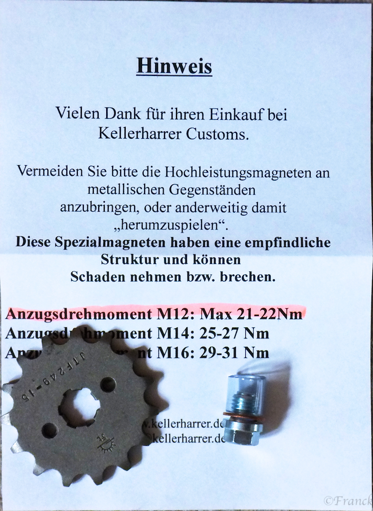

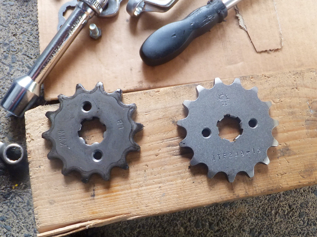

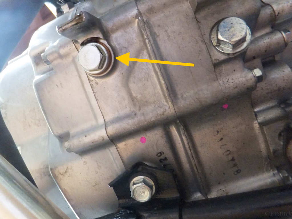

Der Osterhase war schon am Samstag da
15 er Ritzel und magnetische Ablassschraube, vom Stefan zackig geliefert :up2:
Erst dachte ich, wäre der falsche Stopfen, aber passt schon, original SW 17, hier 12.

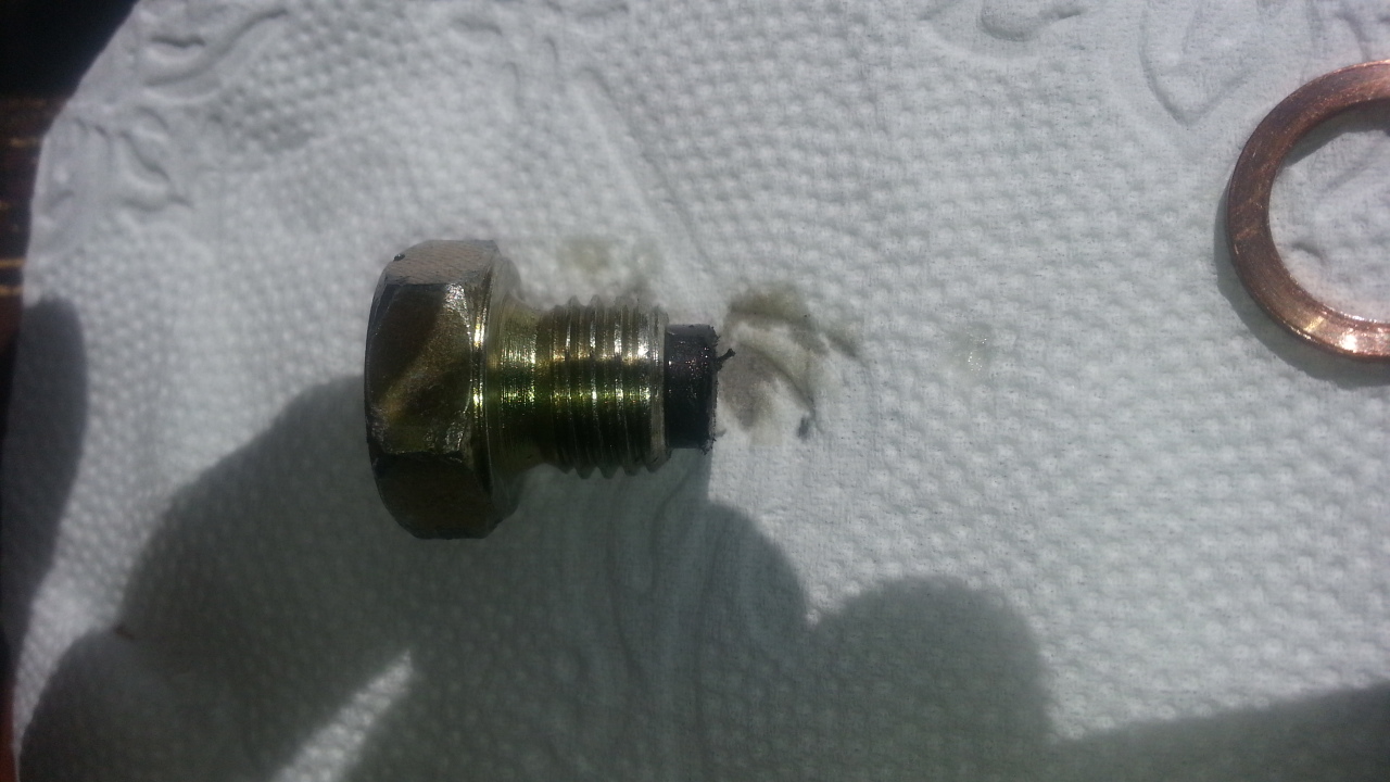

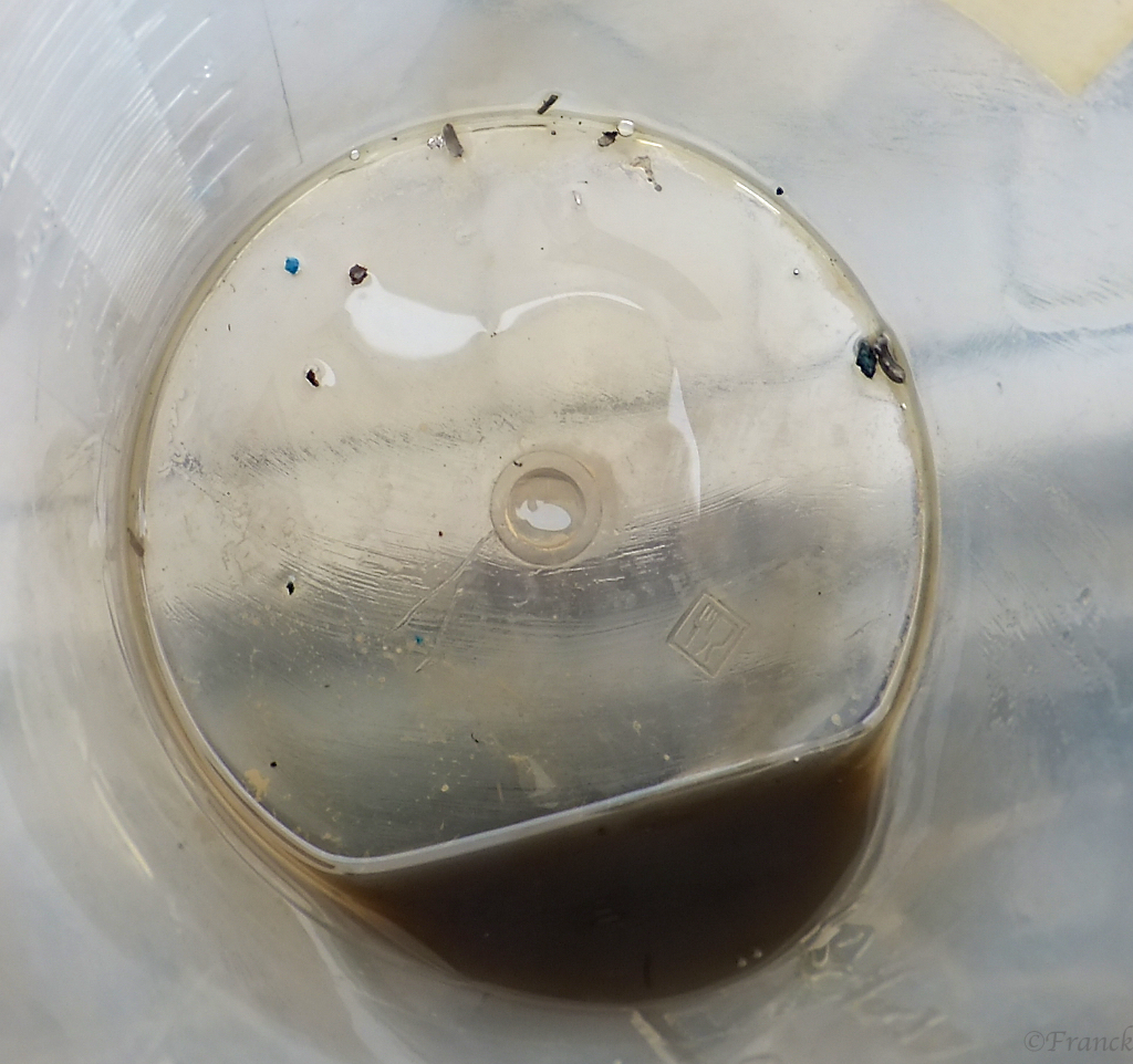

Hinsichtlich Magnet, Öl etc., der Messbecher war vorher sauber, was da so rauskommt.....
Kann unmöglich Abrieb sein, dürften restliche Späne vom Bohren, Fräsen bei der Produktion...
Das Spülen übernimmt dann der Kunde :laugh2:
Bei km Stand 300 fliegt das Öl raus, bei 1000 sowieso, dann dürfte Ruhe einkehren :stirn:
14 er durch 15 er ersetzt, bei 3,85 € für das Ritzel kann ich selbst als Schwabe noch ruhig schlafen :aetsch:
Erste Testfahrt durchs westerwälder Outback waren erfolgreich, harmoniert auch bei 100 kg Fahrer mit Scheibe gut, habe jetzt bei Tacho 80-90 nicht mehr das Gefühl, der Kolben kommt gleich durchs Vorderrad :shock:
Zieht am Berg immer noch gut, in der Stadt geht auch noch meist 4. Gang, ab und zu 3. schadet nichts, damit kann ich leben.

Beiträge: 7679
Re: Wave Optimierungen
erschreckend die Brocken im Ölkreislauf.
Mit der Magnetablassschraube bekommst Du Ruhe rein.
Super eingekauft > viel Freude damit.
Gruß Kar :prost2:
