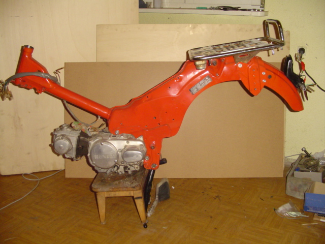

Genau dieses Modell versuche ich nun aufzubauen.
Wichtig ist vor dem verbauen der Teile alle Gewinde nachschneiden auch Rost kann dazu führen, das eine Schraube nach fest unverhoft ab ist.
Kann man so vermeiden.
Neue Kegelrollenlager werden verbaut. Wie man sie einsetzt. Naja Schalen übernacht in die Tiefkühltruhe, meist gehen sie dann mit leichten Druck schon rein, ansonsten Lenkkopf etwas erwärmen und dann die kalten Schalen einsetzen.
Die ersten Schrauben und Muttern hab ich auch schon verbaut und zwar den Gepäckträger und den Benzintankhalter. Die Stoßdämpferverstärkungen hab ich am Rahmen gelassen, die waren noch gut, warum abschrauben um sie dann wieder anzuschrauben.
Ganz vergessen zur Erwähnen bevor ich Klarlack auf dem Rahmen gesprüht habe, habe ich ein "neues" Typenschild verklebt, und zwar selbst gemacht nach Muster von der Honda Dax, ausgedruckt auf selbstklebenden weißen Papier, doppelt aufgeklebt und dann mit viel Klarlack versehen. Wer dies abmachen will, zerstört es. Diese Form hat der TÜV noch nie reklamiert.

Was hab ich heute zusammengetragen:
Einen neuen
Kabelbaum,
Zündschloß,
Gleichrichter und
einen Meter 5 poliges Kabel aus dem Kfz-Bereich, warum dies:
Der Kabelbaum der CT 90 benötigt eine Verlängerung zum hinteren Rücklicht, das im Rahmen mal befindliche Teil hat es nicht überlebt, lediglich die Kabelstecker (männlich) die im Rahmen waren, die (mammas) im Rücklichtträger waren am Ende.
Also durfte ich etwas Löten:
gelb ging auf orange (Blinker)
schwarz auf blau bzw auf grün (Masse) haben zusätzlich noch Kabelösen für die Masse an Rahmen erhalten, bei 6 Volt ist Masse immer wichtig.
weiß auf hellblau (Blinker)
grün auf grün/gelb (Bremslicht)
braun auf braun (Rücklicht)
Dann hab ich noch mein 1974er Rücklicht verbaut.
Die Kabelkontrolle wurde mit einer Batterie und einer Lampe gemacht, alle Kabel o.k.

Also weiter im Bauprojekt:
Zur Montage ist es gut wenn man das Bike auf den Kopf stellt
Die Hauptständeranlage kann verbaut werden, die Teile sind ja alle neu, Bilder der Teile hab ich ja schon gezeigt.
Beim Einbau der Teil ist zu beachten, das zwischen der Hauptständerführung (chrom Teil) und Rahmen eine Beilagscheibe reinkommt. Warum ohne diese Scheibe kann der Bremshebel klemmen und sich nicht so leicht bewegen als mit dieser Scheibe.
Mit Fett nicht sparsam sein.
Auch der Splint auf der anderen Seiten nicht vergessen.

Nun wurde sie wieder umgedreht, damit der Motor eingebaut werden kann.
Die Motorhalterungsschrauben sind neu bzw. neuwertig.
