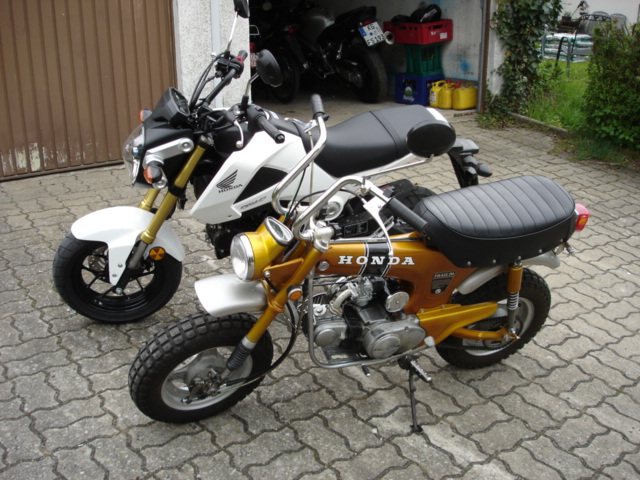

Zur Zuverlässigkeit Vergaser- bzw. Einspritzfahrzeuge. Ich hatte mal eine MSX, die ist nun wirklich was für Faule, immer draufsetzen und gleich losfahren.
Jedoch nach längeren Standzeiten, sollte man schon schauen ob die Batterie noch genug Saft hat. Die MSX hat keinen Kickstarter mehr, mit einer leeren Batterie geht da ohne Schieben nichts mehr. Das bedeutet irgendwie denke ich mal braucht die Einspritzanlage vielleicht auch eine etwas größere Batterie als der von mir gerade verwandt 10 Euro 12 Volt 1,2 Ah Accu Block. Je größer alles wird, desto ideenreichen muss man werden. Z.B. kleine Kiste auf dem Gepäckträger mit der Batterie, evtl. von dort aus mit Anschlüssen für Navi etc. für die Weltreise :prost2:
Beispiel CBR 600 (Einspritzanlage) meines Neffen, nach der Winterpause die im Fahrzeug verbliebene Batterie hatte noch genug Strom für die Uhr, für den Anlasser hat es nicht mehr gereicht.
Dann was beide Typen der Fahrzeuge gemeinsam haben. Nach längerer Standzeit sind die Reifendrücke zu kontrollieren.
Beispiel CBR 600 (Einspritzanlage) meines Neffen, nach der Winterpause, war o.k, wurde zur Sicherheit bei der ersten Fahrt geprüft.
Auch das Benzin im Tank wird mit der Zeit nicht besser.
Beispiel CBR 600 (Einspritzanlage) meines Neffen, wurde vor dem Winter vollgetankt, dürfte schon längst wieder leer gefahren worden sein.
Also tja was soll ich sagen, nach längeren Standzeiten vielleicht nix mit einfach aus der Garage schieben und gleich fahren.
MSX ist verkauft, zu gut gewesen, die alte goldene Dax ist noch da. Laufleistung naja dieses Jahr 2 Kilometer, Luft muss schon alle 4 Wochen nachgefüllt werden, falls sie mal gefahren wird, momentan aber abgemeldet. Mit leerer Batterie ist sie letzte Woche beim 2 Kick angesprungen.
