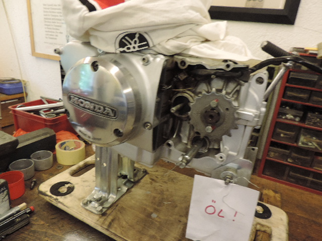

Kann der Zylinder ohne Überarbeitung des Motorengehäuse verbaut werden?

Ja.OldMan hat geschrieben:Kann der Zylinder ohne Überarbeitung des Motorengehäuse verbaut werden?

Interessant. Die 2mm scheinen dann am Kopf, Brennraum auch nicht zu stören.
Bin gespannt auf die Fahreigenschaften

baust Du mit der scharfen NW auch andere Ventilfedern ein?

aber trotzdem strapazier das kleine mötörchen nicht zuviel. Mein erster 130er kit hatte bei Autobahnfahrt Kolbenreiber. Hatte bzw. habe die scharfe Nockenwelle nicht verbaut. Mein 2. Kit läuft schon ca. 3000km problemlos aber ich vermeide Vollgasfahrten außer bei Überholvorgängen auf der Stadtautobahn.

2 x 130 ccm Zylinder sind nun verbaut - einer fehlt noch.aurcrazy2 hat geschrieben:Servus zusammen, und was macht der Umbau?

Mit scharfer Nockenwelle?
Habt mir mal einen Vergleich gemacht?
Re: YOSHIMURA Auspuff + 130ccm Zylinder (Fotostory + Video)
Benötigt man da dann nicht auch was zum ¨Anpassen¨ des Steuergerätes?

Nein, läuft ohne Veränderung absolut sauber.braucki hat geschrieben:Benötigt man da dann nicht auch was zum ¨Anpassen¨ des Steuergerätes?
