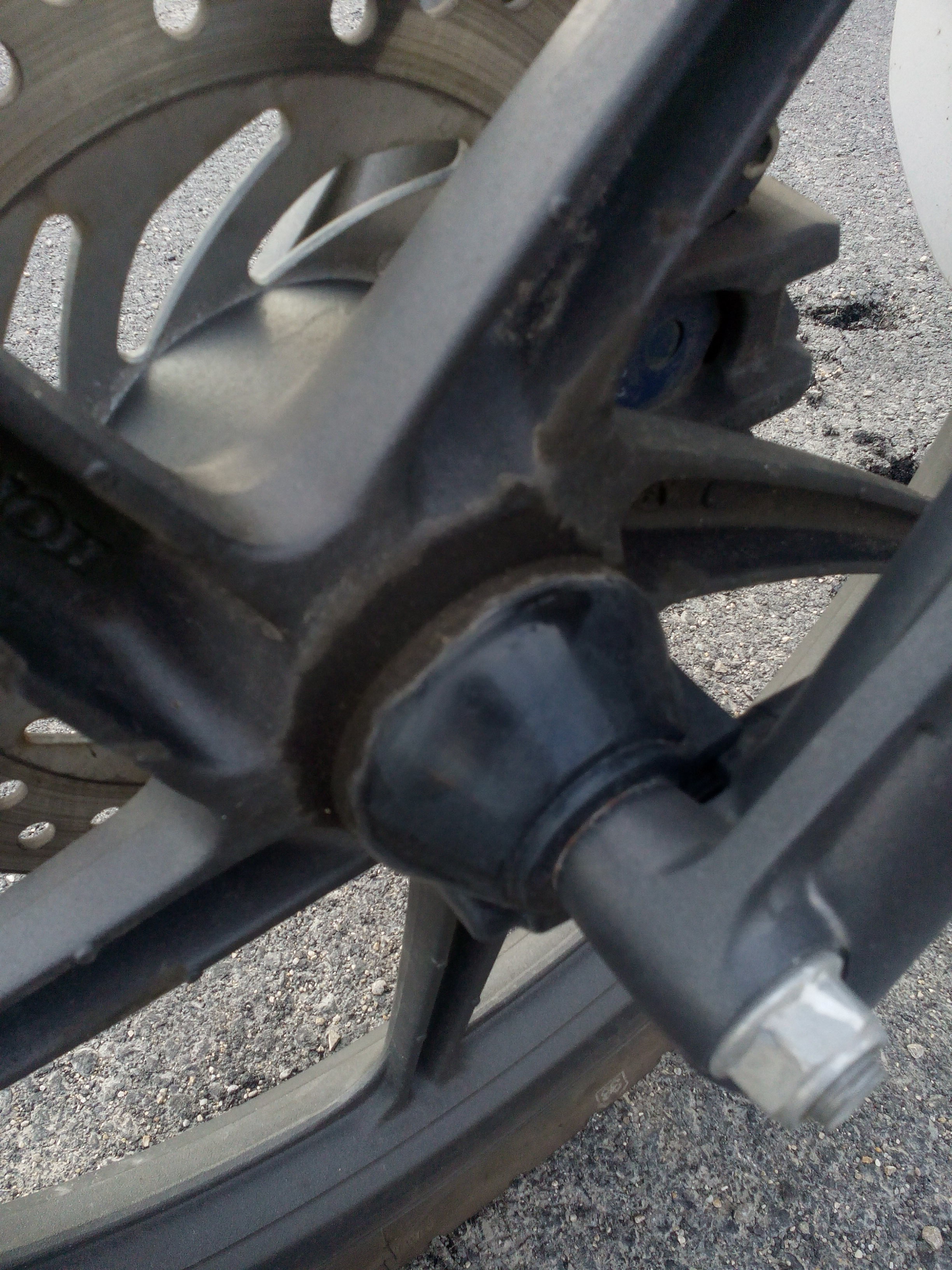

Habe mal ein paar Fotos gemacht - ich glaube das Lager ist hin
Das Rad dreht sich nach kräftigem Andrehen auch nur noch max. 1-2 Umdrehungen...

Hat der Holm an der markierten Stelle einen Riss?
Die Achse scheint krumm, lockere mal die Mutter und dreh mal dran....

Nein, das sieht zum Glück nur auf dem Foto so aus..tomaso hat geschrieben: Hat der Holm an der markierten Stelle einen Riss?

Eine Ferndiagnose ist wirklich schwierig. Da bin ich auch schon arg daneben gelegen. Aber mal so was ich denke anhand was du erzählt hast und was ich auf den Photos sehe.
Die Gabelholme sind nicht krum. Sonst wäre das Vorderrad nicht mehr in den Mitte vom vorderen Kotflügel. Das die Lager, durch einen Umfaller, defekt sind ist schwer vorstellbar.
Anfänglich sagtest du dass die Bremsscheibe nur teilweise schleift bei einer ganzem Umdrehung. Jetzt sagst du dass sie immer streift, bzw sich das Rad nur schwer drehen lässt.
Ich würde mal das Rad ausbauen und wieder einbauen. Damit sind dann eventuelle Spannungen aus der Gabel Wenns immer noch streift dann würde ich mal die Bremsscheibe auf eine Ebene Fläche legen und somit kontrollieren dass sie Plan ist.

Schau mal genau hin, der Spalt oben beim Rad ist groesser als unten und ausserdem ist die "Kappe" exzentrisch.mame hat geschrieben:Habe mal ein paar Fotos gemacht - ich glaube das Lager ist hinDas Rad dreht sich nach kräftigem Andrehen auch nur noch max. 1-2 Umdrehungen...
Wie schon gesagt: bau das Vorderrad aus und dann wieder ein, ist aussagekraeftiger als nur die Radmuttern zu Lockern, festzuziehen und dann wieder zu Schauen.
Kannst ja auch den Bremssattel abmontieren und dann das Rad drehen, dabei laesst sich leichtest ein "Eiern" des Rades oder gar ein Lagerschaden feststellen.
Was Dir halt bequemer ist:-)
Kannst Dich nur damit Troesten, dass die Reparatur des "Umschmeissers" an seinem Fahrzeug wesentlich mehr kosten wird als bei Dir!

Habe das Vorderrad jetzt mal aus- und wieder eingebaut. Das dauerhafte Schleifen ist jetzt weg und das Rad läuft nach dem Andrehen auch wieder ca. 5 Umdrehungen durch. Das Schleifen an einer bestimmten Stelle der Umdrehung ist aber geblieben - ich nehme an, dass vll. wirklich die Bremsscheibe minimal verzogen ist. Optisch kann man leider nichts sehen - ich habe jetzt einfach mal eine neue Bremsscheibe bestellt und hoffe dass das Problem damit gelöst ist.
Nochmal vielen Dank für die Tipps.
