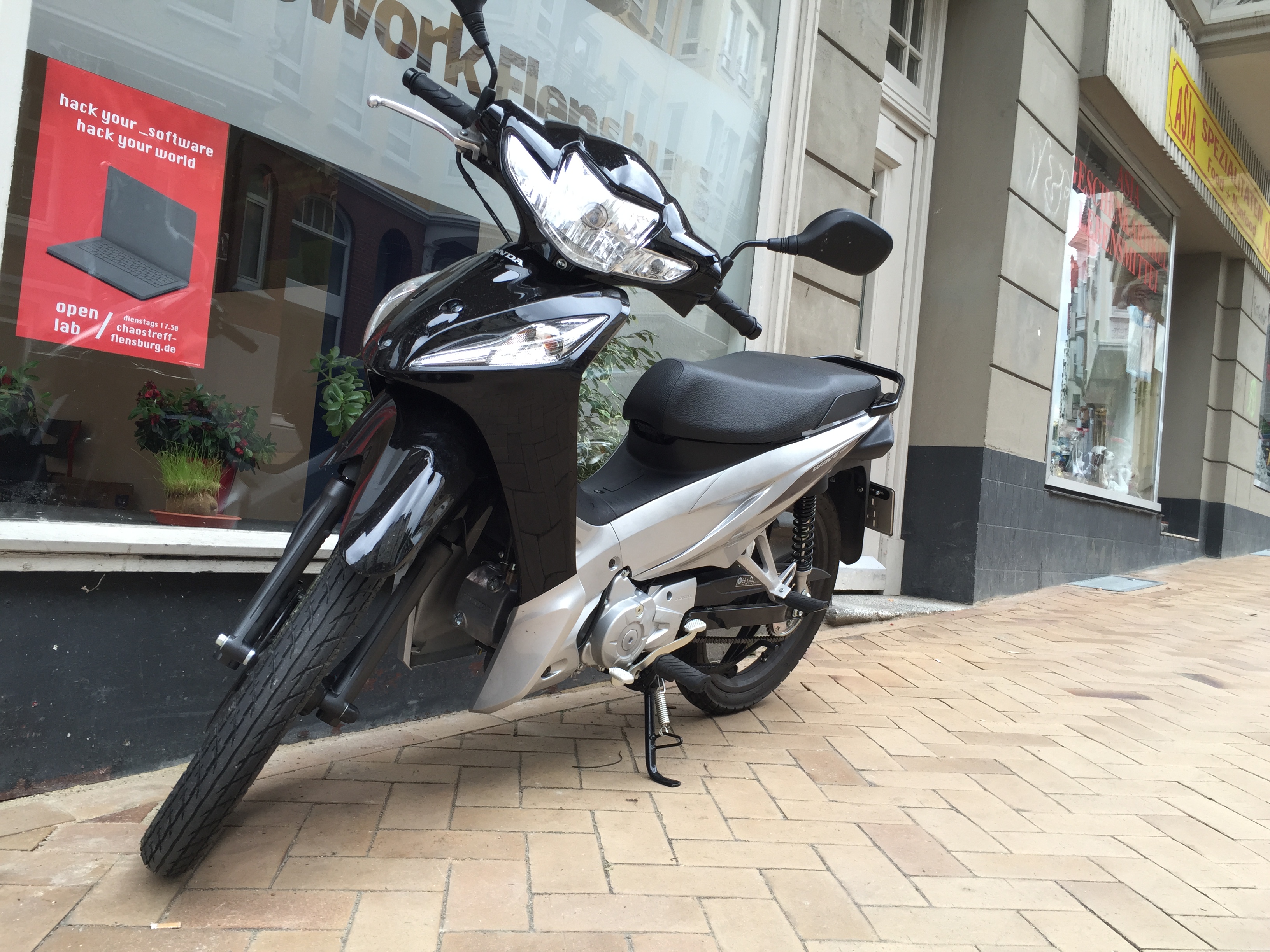

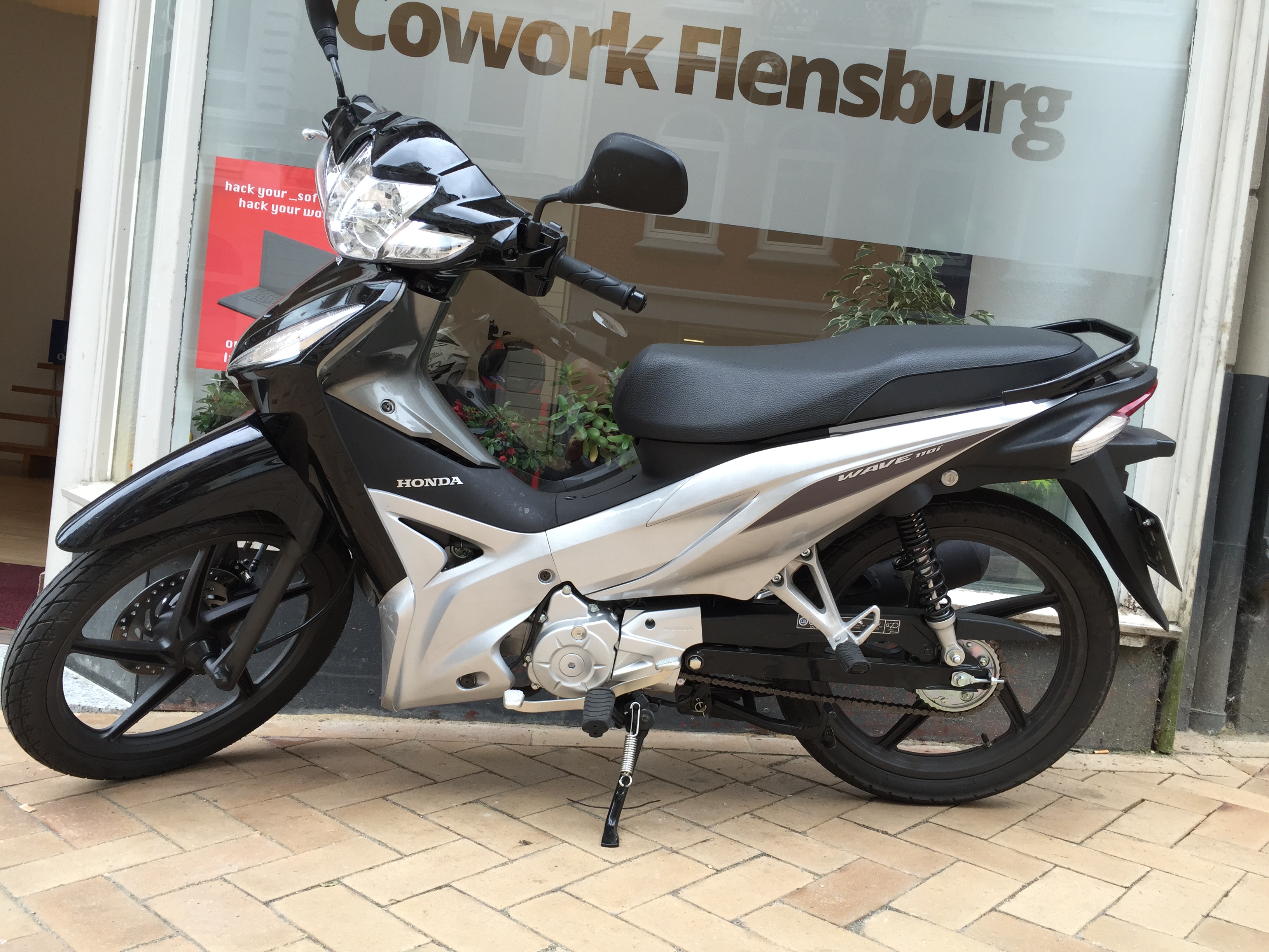

Gestern konnte ich endlich die letzten Reste der Aufkleber an meiner Wave entfernen und wollte euch an meinen Erfahrungen teilhaben lassen.
Ausgangssituation
An meiner schwarzen Wave waren hinten Aufkleber mit roten verspielten Elementen dir mir absolut nicht zusagen.
Daher mussten Sie runter.
Nach 1 Stunde in praller Sonne ließ sich der Aufkleber links einfach abziehen.
Ein paar Klebereste wurden mit Brennspiritus einfach beseitig.
Wave gedreht, eine Stunde gewartet und nix ging.
Der Aufkleber saß bombenfest. Das Plastik ist ständig gerissen und auf dem Lack blieb eine dicke Klebeschicht.
Diese war leider vollkommen unempfindlich gegen Brennspiritus, Benzin, Seifenlaufe, und anderen Haushaltsmitteln und Forentipps.
Aufkleber-Enrferner aus dem Baumarkt brachte dann den Erfolg. Eine dickflüssige Paste die aufgetragen wird und nach 20 Min einwirkzeigt einen zähflüssigen Rest hinterläßt.
Diesen konnte ich mir einer weichen Plastikkarte (alte EC Karte) einfach zusammen schieben und ab Kratzen.
Übrig blieb nur der letzte dünne Klebefilm der einfach mit Brennspiritus entfernt werden konnte.
Vorne das selbe Spiel, die eine Seite ging so runter die andere war ein Krampf.
Insgesammt waren es mehr als 4 Stunden die ich mit den blöden Aufklebern verrbacht habe.
Hier das Ergebnis.
Schwarze Wave ohne Aufkleber
