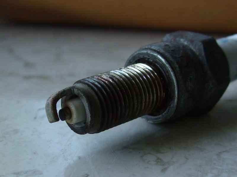

Ist das Kerzenbild ok (KM-Stand 11000km)?

Die Zündkerze sieht doch wunderbar aus! Besser geht es nicht ausser wenn sie neu ist.

Beide Elektroden weisen deutlichen Verschleiß auf. Einfach mal eine neue zum Vergleich nehmen. Honda gibt 8 tkm als Wechselintervall an. Nimm eine neue. Bei 3,95 Euro ein No-Brainer.
Ansonsten noch happy Schraubing.

kerze schaut ok aus , die elektrode auf 0,6 nachbiegen dannn hebt sie locker noch 10 tausend

Kerze wieder rein, sehe ich anders als Martin. Nachbiegen?

Wer mit nicht mehr optimal laufendem Motor zur Werkstatt fährt (egal ob Auto oder Krad), kann sich sicher sein, dass neue Kerzen eingebaut werden. Warum wohl? Und warum schreibt Honda 8 tkm vor. Die Kerze wieder einbauen ist wie Öl wechseln mit Altöl. Die Kerze ist fertig, Leute...

jo 0,6 is der wert und sie geht bedenkenlos noch mal 10 tausend
manche tauschen halt gern , nur mal so ....
bei der kerze verschleißt die elektrode durch abbrennen und nachdem noch genug da ist kanns
problemlos weiterverwendet werden . nur aufpassen das die mittelelektrode beim klopfen kein schlag abbekommt . da ist ein bruch dann meistens vorprogrammiert und die kerze defekt .
Re: Ventile und Zündkerze
Die Kerze kannst du tauschen wenn du möchtest. 3.80, oder weiss ich was, ist ja nicht die Welt. Aber wenn ich grad keine zu Hand hätte würde ich mit dieser nochmals 8K abrocken. Was solls.

velociped hat geschrieben:Ist das Kerzenbild ok (KM-Stand 11000km)?
Ist es normal, dass ich ohne die Kerze auszubauen, mit einer normalen Karre und minimal größerem Widerstand den Kolben über OT bringen kann?
Hallo Velo,
Das Kerzenbild schaut prima aus, weiterverwenden das Ding. Nur der Elektrodenabstand schaut etwas gross aus. Allerdings, im Gegensatz zu anderen Ratschlaegen, wuerde ich den Abstand so wie es im FHB auf S. 71 steht, auf 0,8 mm zurechtklopfen.nicht 0.6.
Kompression: wenn das Mopperl so wie eh und je (ungefaehr) rennt, also Spitzengeschwindigkeit, Beschleunigung, Benzinverbrauch... dann ist es prima. Waere bei 11 kKm schon ungewoehnlich fuer einen Hond-Motor, wenn da bereits ernsthafter Verschleiss aufgetreten waere. Bei pfleglicher Behandlung selbstverstaendlich und daran zweifle ich bei Dir nicht!
