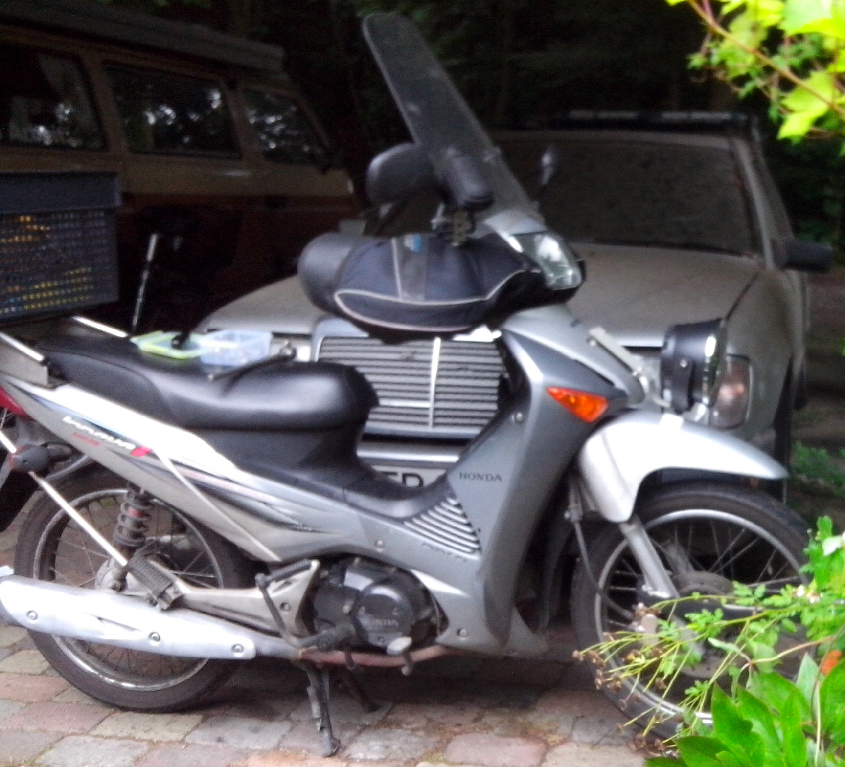

Die Osram +90% habe ich mir bestellt. Danke für die Info BlackFly und Seaman-Martin. Ist auch schon da. Wird eingebaut, sobald wieder Nachtfahrten an der Tagesordnung sind. +90%, das dürfte selbst für meine alternden Augen sichtbar sein.
Andere Baustelle: habe mir nen LED-Fernscheinwerfer von Hella besorgt und mal probeweise montiert. Heftig viel Licht. Darf jeder mal probefahren beim OST. Nennt sich Luminator Compact LED. Verwendbar für 24V und 12V, stellt sich auf die jeweilige Bordspannung selbständig ein. Leistungsaufnahme 11W.
Leider nicht wie bei der Inno serienmäßig mit Kurvenlicht-Adaption :wech: Hab den Scheinwerfer wie auf dem Bild zu sehen so weit wie möglich unten montiert, damit das Lampengehäuse keinen Schatten auf die Straße wirft bei Abblendlicht.
Vorteil: legal zu betreiben. Nachteile? Ihr kommt schon selber drauf...
Betreiben möchte ich die Lampe parallel zum Inno-Fernlicht, allerdings mit Gleichspannung also über Klappertechnik gespeist von der Batterie.
Robert
