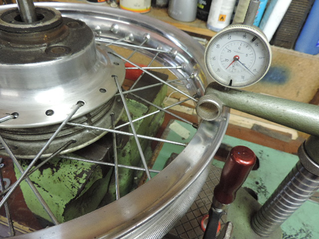

Von eingebautem Zustand habe ich nie gesprochen, Didi.
Siehe Bild, beim Einspeichen und Zentrieren einer nicht unproblematischen Hochschulterfelge.
Bei einer neuen werden gerade die Bohrungen und die Punzungen vollbracht, auch das lerne ich alter Sack gerade....
EDIT: Bohrungen in die UNGEBOHRTE Felge, in die Punzen oder Punzungen, richtet sich natürlich nach der Nabe.
Die Felge kann, wie ich hinzugelernt habe, auch durchaus (rundlaufend) horizontal zentriert werden!
Hier auf einer passenden Buchse im Schraubstock eingespannt, leicht laufend.

Re: Speichenfelgen zentrieren und wuchten
Da gebe ich Dir Recht, Didi
meine letzten Zentrierarbeiten beschränkten sich darauf, dass ich alle Nippel gangbar gemacht habe - und dann habe ich die Räder weggegeben. Von den vorherigen Versuchen möchte ich gar nicht sprechen ...
Das Auswuchten ist wieder eine andere Sache, das kann man selbst tun, da habe ich aber festgestellt, dass dies gar nicht so wichtig ist.

Didi , ich geb dir im groben Recht , aber :bike-didi hat geschrieben:Wer keine Ahnung hat vom Zentrieren, sollte die Finger davon lassen.
Das geht nicht so einfach, wie Ralf es beschrieben hat. Ein gescheiter Zentrierständer ist Mindestvoraussetzung - einfach Nippel lösen und wieder anziehen, am besten im eingebauten Zustand, ist Müll. Um es gescheit zu können, braucht man viel viel Erfahrung.
Ich habe das Zentrieren gelernt - und es hat lange gedauerte, bis ich es gescheit konnte. Man muss das Gefühl dafür entwickeln können - wer das nicht kann, sollte die Finger davon lassen! Das gibt Bruch!
Hab das lange gemacht (u. a. für einige Rennteams ausm Fahrrad-Bereich), sogar noch, nachdem ich längst aufgehört hatte.
Bange machen gilt nicht ,
mit ein bisschen Schrauberhirn und Zeit , Gefühl für Material und Kräfte ,
dem richtigen Werkzeug vorausgesetzt , sind zumindest Verbesserungen
gut zu erreichen .
Perfekt wird es wohl erst , wenn man mal 50 Felgen gerichtet hat.
Hallo zusammen,
bevor ich mich an die Inno Felge wagen würde, nehme ich mehrere alte Fahrradfelgen, am liebsten von Klapp/Falträdern, die sind so schön handlich,
baue mir einen Zentrierständer mit Messtiften und Uhren und fange ganz in Ruhe an dies zu lernen, beobachten und probieren, entwickelt sich ein Gefühl für
Spannung, Klang und Rundlauf, bleibe ich dabei. Falls nicht, bereite ich nur die Speichennippel auf Gängigkeit vor, reinige alles und überlasse den Rest den Fachleuten.
Hey, Hi, Servus,
zentrieren von Speichenrädern ist kein Hexenwerk. Es ist nur eine Zeitfrage wie geübt derjenige darin ist. Früher oder später musst Du es selber machen wenn es perfekt werden soll. Eine Zeit-/Kostenfrage. Eine Firma damit zu beauftragen bei mehreren Rädern ? Äh, eher Nö !!!
Übung 1 : Nimm ein altes Fahrrad möglichst mit 28er Rädern.
Diese Übung muss sein damit das Verständniss für die
Materie später an der Innova bereits vorhanden ist.
Bring es an einen Ort wo Du lange bequem sitzt und
deine Arbeit problemlos unterbrechen kannst.
Bei mir ist das die Couch im Wohnzimmer vor dem Fernseher.
Das Fahrrad auf Sattel und Lenker umdrehen. Mantel,Schlauch
und Felgenband des Vorderrades entfernen und die nackte
Felge wieder einbauen.
Welcome to Zentrier-Club.
Einen Zahnstocher mit Klebeband an der Gabel so befestigen das unsere "Messuhr" an den heftigsten Stellen des "Eierns" da wo eine Felgenbremse greift voll ausschlägt. Felgenbremse lockern oder den Bremssattel einer Scheibenbremse entfernen. Einen Speichennippelspanner hast Du dir als angehender Profi schon besorgt.
Du nimmst die Anleitung von Norton und die How-To's von Christian Smolik.
Steht vorher im Fred.
http://www.smolik-velotech.de/laufrad/index.htm
Es dauert beim ersten Mal 6 Stunden mit einspeichen wenn einer ehrlich ist, später geht das "nur zentrieren hä ?", binnen 25 Minuten. Reine Übungssache. Ein gerade Entlassener "Zentrierer" aus einer JVA... ist...
Der "Bock" auf das zentrieren stellt sich, nachdem das "eiernde etwas" läuft wie ein Präzisionswunder, von selbst ein. Seitenschlag weg, Höhenschlag weg. Perfekt Schulterklopf.
Ready für das Vorderrad der Innova oder Hsun ? Es geht noch einfacher als bei einem Fahrrad !!!
Das Material ist stabiler und lässt sich leichter... Aber es wird schwer ohne Übung Tag minus 1...
Ist wie bei einem Modellflugzeug. Start klappt noch, ziehen schwierig, Platzrunde irgendwie... Bruchlandung.
Die Schwierigkeit besteht nun darin die Innova an einen genehmen Ort zu verbringen. Bei mir kein Problem. Ich nehme Anlauf aus dem Garten, Cross einen Meter hoch auf die Terrasse und dann steht sie auch gleich im WZ vor der Couch. Jahrelang wenn's pressiert.
Denk dir Du bist Mac Gyver auf dem LONG WAY HOME. 5 Speichen sind auf der letzten Etappe gebrochen. Cut... Technik... Ok, geht nur in Hollywood...
Anders. Stell dir jetzt vor: Du bist Reinhard.
- Kopfschüttel - 4 Totalschäden der Todespiste im Zelt ?
15 defekte Speichen, Vorrat 10.
Wie auch immer bei dir. Optimal ist es wenn das Möp etwas erhöht, z.B. mehrere Holzbretter , auf seinem Hauptständer steht. Etwas Gewicht im Topcase oder auf der Sitzbank lässt sie vorne das Gäbelchen heben. Noch etwas Klebeband vom Lenker nach weiter hinten damit die Gabel nicht nervend umschlägt. Mantel, Schlauch usw entfernen, die nackte Innova Felge nun in den günstigsten und besten Zentrierständer, ihre eigene Gabel einbauen... Bremssattel abschrauben, Zahnstocher ran und...
Ich will jetzt einen Traum von Rundlauf für meine Inne !!!
- Ich hab Zeit, niemand stört mich bis es wirklich Perfekt ist. -
PS: Das Hinterrad ist eher unwichtig, passt aber auch in die Innovagabel, äh Präzisions-Zentrierständer. Ein Messuhr-Adapter wäre natürlich ganz was feines.

Den einen nervts, der andere nimmt es hin. Es ist schon ein tolles Gefühl wenn sich eine auf und ab vibrierende Hsun mit 16000 km plötzlich anfühlt als hätte ihr jemand ein Wave Vorderrad eingebaut.
Den wo es nervt, der kann das in überschaubarer Zeit selbst regeln. Den Mantel und Schlauch kann man drauflassen, dann aber wenigstens die Luft vorher aus dem Reifen lassen. Ohne Reifen und Schlauch sieht man besser hin, es wird genauer.
Viel wichtiger ist das man dann
erst den Höhenschlag mit dem Zahnstocher als
Messuhr wegzentrieren kann. Ist der Reifen noch
montiert kannst Du nur den weniger nervenden
Seitenschlag minimieren.
Die Anleitung von Norton ist genau richtig einen "Default", eine Grundeinstellung zu erhalten bei der bereits ein geringer Höhenschlag generiert wird.
Es ist wirklich kein Hexenwerk, ich möchte jeden
dazu ermutigen es wenigstens einmal selbst zu versuchen.
Der Stolz auf die geleistete Arbeit und die höhere
Fahrsicherheit der geliebten Inne sind doch unbezahlbar.
einer der größten Schwachpunkte der Innova und der Hsun gegenüber der Wave sind nunmal ihre Speichenräder.
Nerviger Höhenschlag des Vorderrades der mit der Laufleistung zunimmt.

@ign:
Damits besser läuft als so=
Cheers
Ralf
Cheers
Ralf
