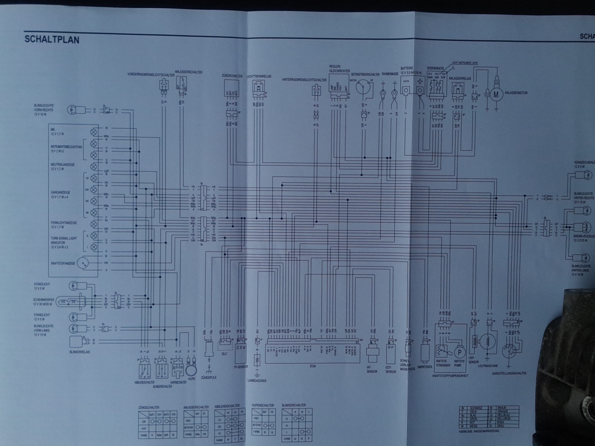

Heute machte es den Anschein, dass die Primärseite des Anlasserrelais zu viel Strom zieht. (Wicklung def,?)
Das kann ich zumindest ohne Anleitung durchmessen, trotzdem würde ich mich freuen, wenn mir jemand die Seite mit dem
STROMLAUFPLAN
der Wave schicken/einscannen könnte.

Wie dringend brauchst Du den Stromplan? Das ist eine DinA3 Seite, mein Scanner kann aber nur DinA4. Als notlösung könnte ich natürlich den auf 2 mal aufgeteilt einscannen, allerdings leidet die Lesbarkeit darunter extremst! Alternativ könnte ich auf der Arbeit den auch als DinA3 einscannen, das dauert aber noch ein paar tage da ich erst freitag wieder arbeiten muss.
Einen kleinen Spoiler kann ich Dir aber schonmal geben:
Die 15A Sicherung geht nur zur Batterie
Eine der beiden 10A Sicherungen geht nur zum Anlasser (ich vermute mal die ist nicht geflogen) und die andere 10A Sicherung geht zu den Verbrauchern, genauer gesagt erst zum Lichttrennrelais und dann zum Zündschloss

@Blackfly: Habe heute morgen einen Schaltplan erhalten. Dennoch danke für deine Bemühungen!
Mit der Scheuerstelle magst dur recht haben. Muss ich mal die Tage "reinschauen".

Kannst du den Schaltplan mal öffentlich machen ??,Sachsenring hat geschrieben:Hallo!
Dank Sicherungsautomaten bin ich gut gegen den Wurm bewaffnet![]()
MfG
Martin
um die unterschiede zur Inno zu sehen ?
