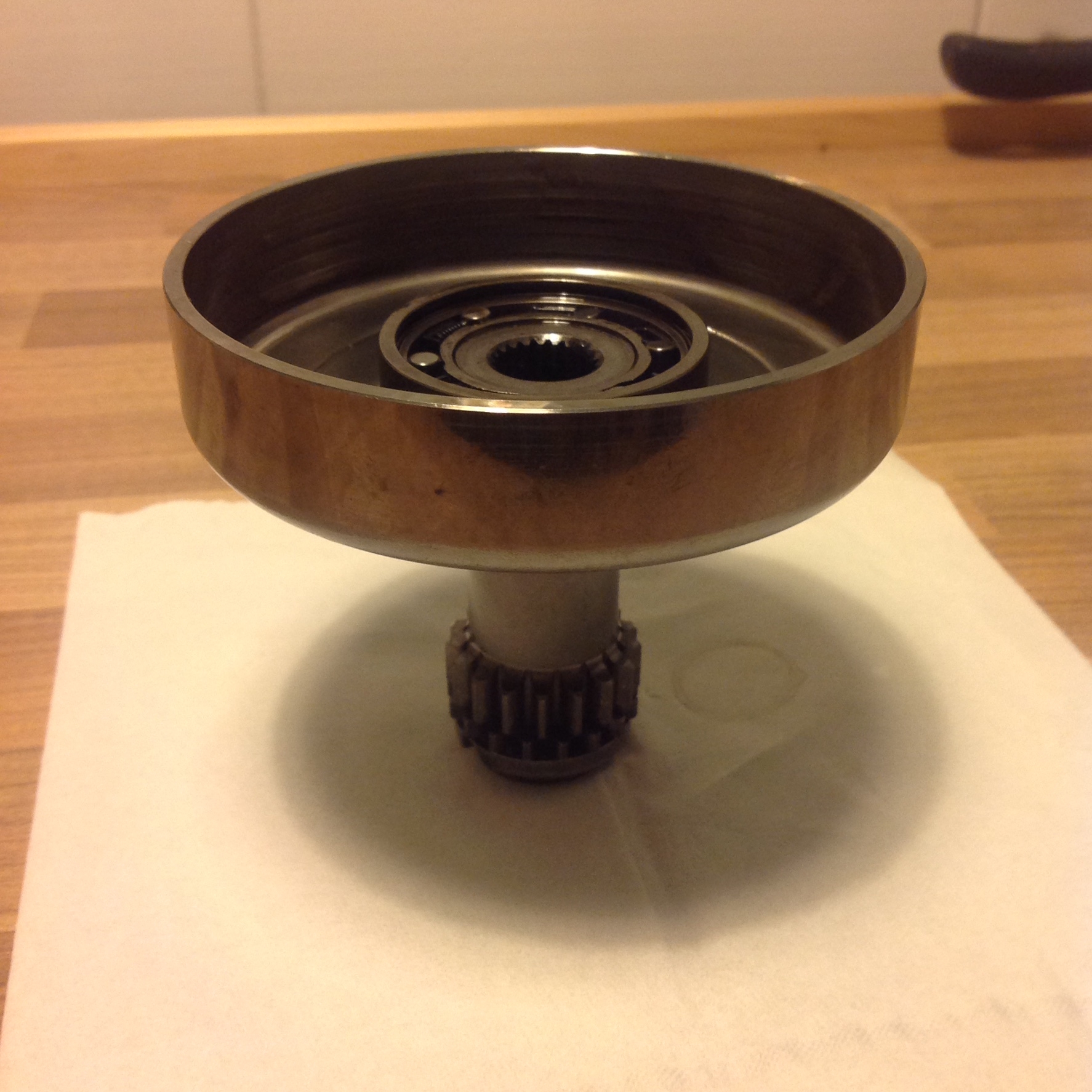

so, der kupplungskummer ist behoben. hier der stand der dinge:
nach einigem hin und her hatte ich mich entschieden, nicht selbst zu schrauben, sondern habe den örtlich ansässigen honda-heiler mit geld bestochen, meiner welle die hand aufzulegen. seine diagnose war: die fliehkraftkupplung flieht und kuppelt, das problem liegt dahinter, er nannte es freilauf. er hat also das gesamte bauteil (siehe zweites foto, es heißt laut rechnung »outer assy, primar«) ausgewechselt. auf dem ersten foto sieht man innen das gekröse mit den federchen, das wohl das problem verursacht hat.
kann man daraus ableiten, dass waves irgendwann probleme mit der kraftübertragung bekommen, wie werni schreibt?
jedenfalls läuft se wieder, meine welle. wird ja vielleicht doch noch ne dauerwelle :-)
