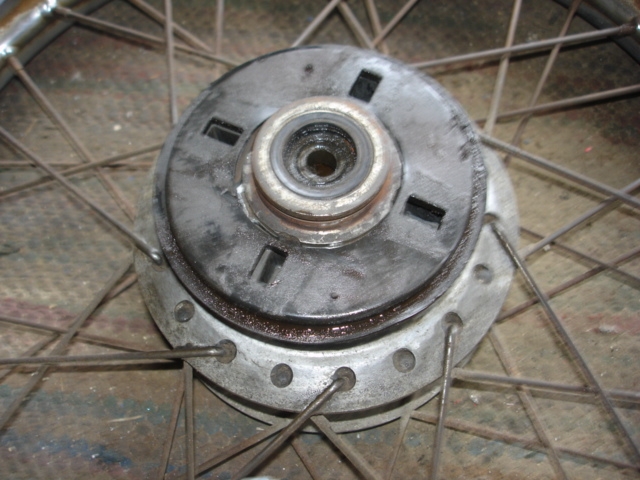

Sie steht hier schon lange rum: Im November 2012 wurde sie getüvt, danach als Ersatzteilspender zweckentfremdet. Auch nun wird sie wieder zusammen gebaut.
Als Hinweis: Diese Teile sollte man gebraucht kaufen, da es sie hier nicht gibt in den USA

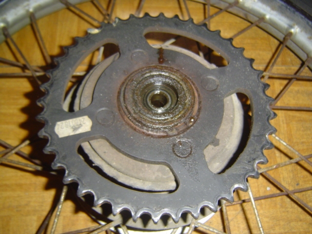

Als Hinterrad kann das einer Honda CB 50 J hergenommen werden: Vorteil: Eine größere Auswahl an Kettenrädern, die dazu auch noch billiger sind.
Für das Vorderrad kann man das auch der Honda SS 50 hernehmen, gibts aber kaum noch in Deutschland.

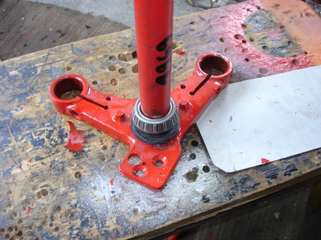

Beitrag von suchy »
Das Gewinde des Gabelholms habe ich nachgeschnitten, damit anschließend die Gabelmutter gut verschraubt werden kann.
Dann der Einbau der Kegelrollenlager und die Gabel kann komplettiert werden.

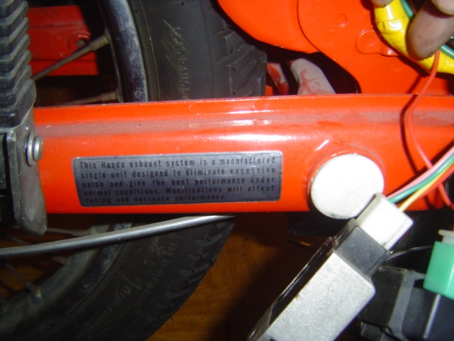

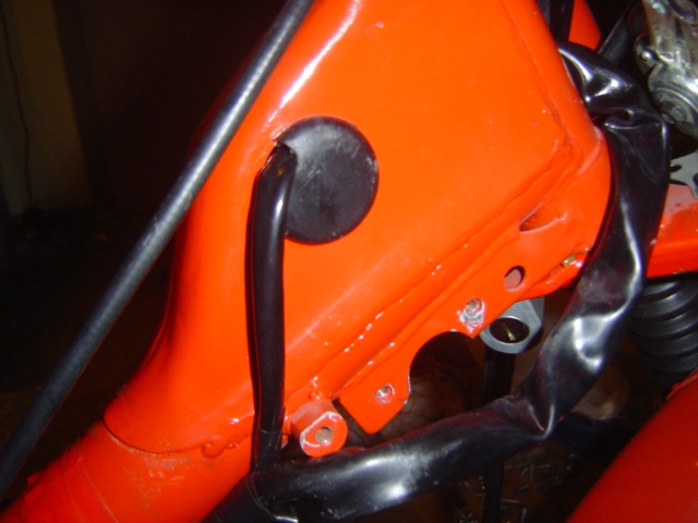

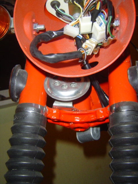

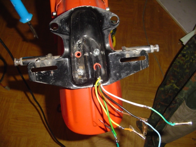

Mein innerer Schweinehund lässt mich immer vor der Elektrik schaudern. Ist der mal drinnen und getestet, geht es eigentlich relativ schnell weiter.
Geschafft angepasst, die neuen Skyteam Kabelbäume haben fast schon die gleichen Farben wie die original Honda. Der Kabelbaum wurde mittels eines "Endlos" Kabelbaums aus dem Anhängerzubehör (5polig) um ca 1 Meter verlängert.
Was gelb ummantelt ist, sind die Kabel für den Anlasser und dem Notausschalter für den Seitenständer, die nicht benötigt werden.
Das Rücklicht ist eines mit E-Nummer aus dem Zubehör mit der Optik einer Honda CT 70, ein "Adapter" Blech hab ich mir basteln lassen, so passt das Rücklicht prima auf den CT 90 Träger. Für die Blinker (das Original hatte serienmäßig keine) hab ich mir Blinker Stangen aus dem Zubehör gekauft, die lange Version und sie mit Hilfe einer Mutter aufschweißen lassen. Wie man sieht halten die Blinker prima. CY 50 Blinker sind billig zu haben, haben meist sogar eine E-Nummer und waren auch die ersten Blinker die an einer CT 90 als Zubehör angeboten worden sind.
Tja nun wurden die Blinker Gläser verbaut, das Rücklicht angeschraubt.

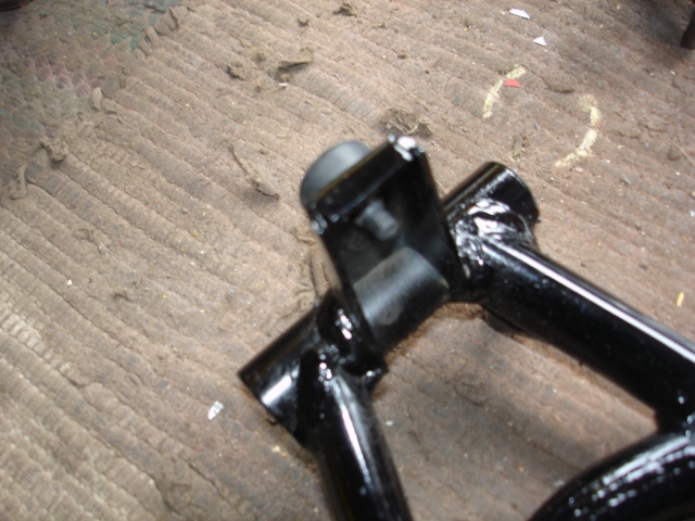

Die Motorhalterung für den Umbau auf normale China Motoren eingesetzt.
Den Gummianschlag am Hauptständer erneuert. Beim Einbau des Bremshebels, Hauptständer wurde ein neue Hauptständerfeder verbaut und ein neuer "Umlenkhebel" den Bolzen gut fetten und dabei achten das der Bremshebel leichtgängig ist, damit er später ohne Probleme in die Ruhestellung zurückfällt.

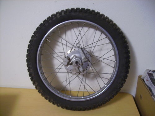

Kümmern wir uns einmal um das Vorderrad
Heidenaureifen mit Schlauch
Bremsbeläge am besten erneuern, mit Fett nicht sparsam sein, damit auch alles gut läuft.

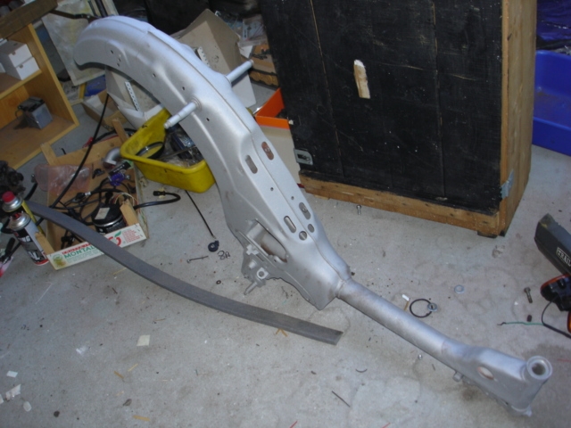

Stück für Stück kommt zusammen, was zusammengehört. Die Gabel wurde in den Rahmen gebaut.
Dann zur nächsten Baugruppe der Schwinge.
Verbaut wurden auch hier neue Bremsbeläge, neuer Schlauch und Heidenaureifen K 58 in der Größe 2,75x17
Kettensicherungsringe immer neu einbauen, da beim öffnen sie gedehnt werden, mit der Zeit im Fahrbetrieb werden sie immer dünner. Dabei liegt der Neupreis um die 2 Euro. Ebenso sollte man alte Kettenspanner auch gegen Neuteile ersetzen, kosten nicht die Welt und für gut erhaltene Stücke gibt's bei Ebay meist auch noch fast den Neupreis.
Beim Einbau der Schwinge nicht sparsam mit Fett umgehen.

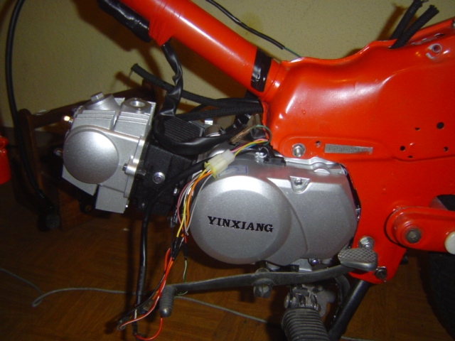

Hier wurde der gerade gekaufte Motor ist ein 110er YINXIANG auch YX Motor genannt, eingebaut. Der Adapterstecker wird noch mit Isolierband verklebt, dann verschwindet er im Rahmen.
Ein Zündfunke ist da, also kann weitergebaut werden.
Das "PISS-ÖL" im Motor muss natürlich noch raus und gegen normales Motoröl ersetzt werden.
Eine Schaltwippe von der 12 Volt Honda Dax wurde verbaut.
Auf dem letzten Bild ist auch das eingebaute Hinterrad zu sehen.
Wenn alles gut geht, dürfte die CT 90 am Wochenende fertig sein. Mal schauen, wie sich der Motor so fährt und wie lange er hält. Gekauft habe ich den Motor bei www.monkeypower.de
kostet wahnsinnige 329 Euro incl. Versandkosten neu. Aus- und Einbau geht bei der CT 90 recht flott, dauert so ca 1 Stunde. Wie ich mich kenne werde ich an dem Motor den Kundendienst selber machen, geht was kaputt wird er ersetzt. In den Fahrzeugpapieren steht Motortyp "FM", dass hat fast jeder chinesische Motor in seiner Motornummer stehen.

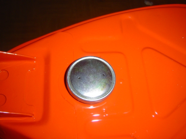

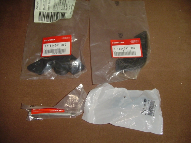

der Tank und die Sitzbank samt Sitzbankgummis und Kleinteile sind neu, gibts noch von Honda.
