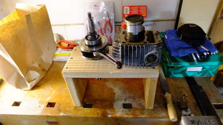

Im Bild eine Motorschrauberbank für 2,50 € ein Zangensatz von OBI für 8,50 € und Teilebeutel für die Baugruppen. Hilft beim suchen der Teile ungemein.
vom Zangengebrauch für Muttern und Schrauben halte ich nicht so viel. Ein paar gute Gabelringschlüssel sind da besser geeignet.
Gruß Karl ;)
