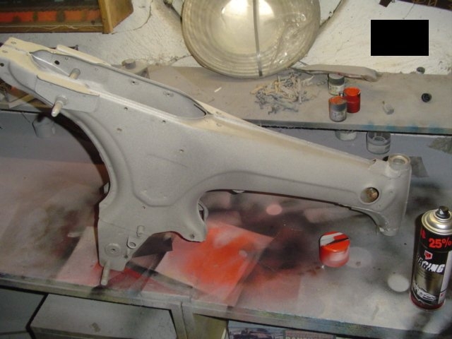

Die Dax wurde dazu komplett zerlegt, der verbaute Lifan Motor wandert in eine andere Dax. Der Rahmen, Lampengehäuse und die Lampenhalter sind zwischenzeitlich sandgestrahlt und werden gerade mit der Farbe candy blue green von RH Lacke in einem Schweinfurter Lackierbetrieb lackiert.

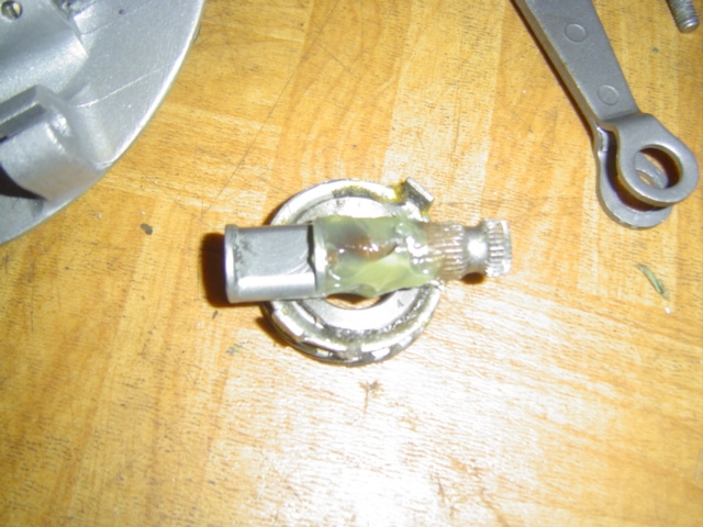

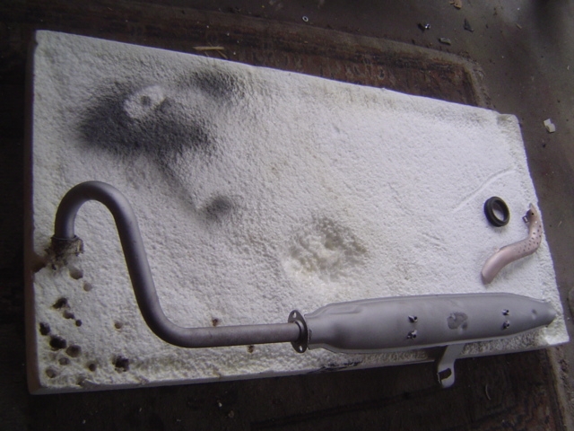

Die Auspuffanlage wurde nach dem sandstrahlen mit 4 neuen Muttern versehen, damit die 6 Volt Honda Dax Auspuffblende angeschraubt werden kann. Der Auspuff hat eine E-Nummer ist für 125ccm gut und steht auch in den Papieren. Anschließend wurde er kräftig mit schwarzen Auspufflack lackiert. Die E-Nummer wurde ausgespart und mit hitzebeständigen Klarlack lackiert. Die Krümmerblende wurde mit silberfarbigen Auspufflack lackiert.

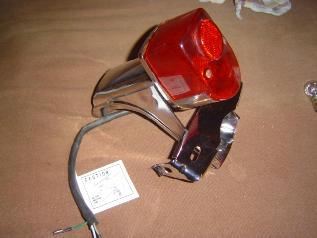

Der Rücklichtträger wurde durch ein Neuteil ersetzt, damit das Fahrzeug auch wieder das ein oder andere Chromteil bekommt.
Ein Vibrationsgummi samt Hülse wurde neu verbaut. Für die obere Befestigung muss ich mir noch was überlegen.

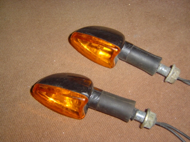

Die gewöhnlichen Halterungen für die "Tamiya" Export Dax Blinker waren an diesem Teil nicht vorhanden sondern nur 10mm Löcher drinnen, ideal für die Blinker, die verbaut waren.
Das Rücklicht wurde das Gewinde durchgebohrt und mit einer M4er Schraube festgeschraubt, die Muttern mit Sicherungskleber und Sicherungsmutter doppelt gesichert, hat sich beim letzten Mal so bewährt. Während den ersten 500 km hatte ich ein normal angeschraubtes Rücklicht verloren.
Auch auf dem Rücklichtträger wurde einer der wenigen Aufkleber der Honda CT 70 HK0 verklebt.
Funktionskontrolle durchgeführt: Alle Birnen leuchten wie sie sollen :superfreu:
Jetzt kann er verbaut werden.
Achja das Rücklicht wird nochmal ausgerichtet ist etwas schräg verbaut worden :(

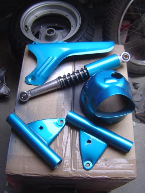

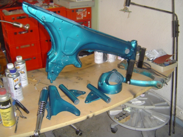

Die Teile vom Lackierer zurückgeholt.
Mit RH Lack PB-2 C-S Candy Blue Green lackieren lassen, für die Teile Rahmen, beide Lampenhalter und das Metalllampengehäuse wurde eine Dose315ml benötigt.
Schwinge bleibt im original Lack man soll ruhig sehen das das Teil 45 Jahre alt ist, daneben wurden aus dem USA Zubehör Kettenschutz und Stoßdämpfer im gleichen Farbton gekauft.

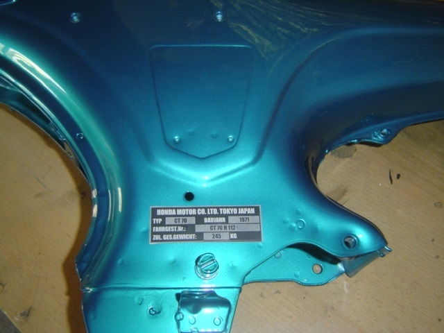

Die ersten Aufkleber wurden aufgeklebt: Typenschild und Seitenschilder.
Die Fahrgestellnummer wurde nach dem sandstrahlen nur mit Klarlack versehen, damit sie besser lesbar ist.

Typenschildaufkleber und Seitenschilder wurden mit Benzinfesten Klarlack überspritzt. Die original Lackschwinge wurde mit Klarlack versiegelt, damit sie nicht so schnell rostet und der Glanz vom ausgedrockneten Klarlack wiederzurück kommt.
Jetzt steht der Rahmen zum Trocknen auf dem Wave Vergaser Motor.
Zur Farbe, je nach Sonneneinstrahlung sehen die Teile etwas unterschiedlich aus, liegt alles zusammen passt es.

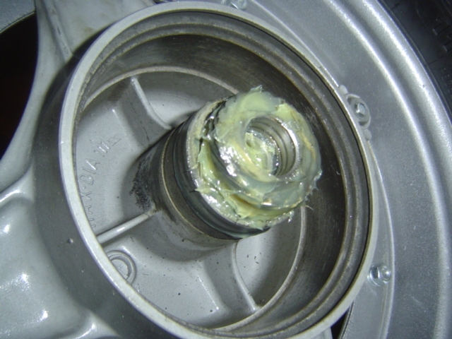

Gekauft wurde ein Satz 12 Volt Dax AB 23 Felgen samt Radnaben, verwendet wurde alles bis auf den vorderen und hinteren Bremsdeckel, die wurden an einem anderen Fahrzeug verbaut. Zum Einsatz kamen welche von der CY 50, die sind gleich und passen perfekt. Die Felgen scheinen jedoch von einer frühen Jincheng Daco Chaly zu sein, da steht groß Felgengröße 2.50x10 drauf ebenfalls das Baujahr 96.
Die Radnaben und die Felgen wurden sandgestrahlt und anschließend mit mehreren Schichten Klarlack versehen,
bitte keine Diskussionen darüber wegen Rost etc. Diese Methode hab ich auch über 2 Winter Salzwasserfahren ausprobiert, hält.

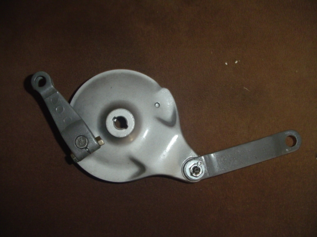

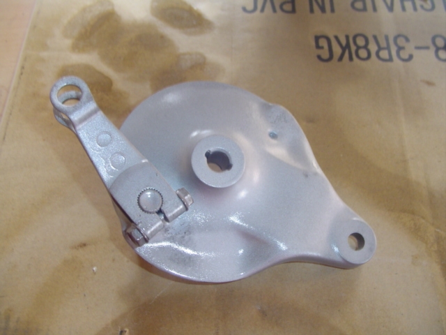

Der sandgestrahlte Bremsdeckel wurde ebenfalls nur mit Klarlack versehen.

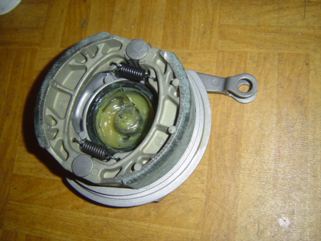

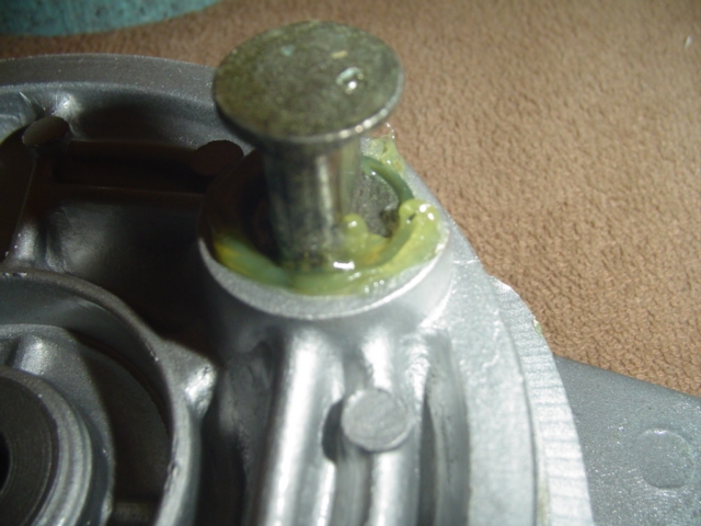

Nach dem Trockenen zerlegt, und die Gewinde nachgeschnitten, und dann mit viel Fett zusammengebaut. Neue Bremsbeläge wurden verbaut.

Splinte nicht vergessen und wenn möglich Fett verbauen.
Neue Bremsbeläge sollte man gleich verbauen, da es bei einer Dax ja eine gewisse Zeit dauert bis die Reifen abgefahren sind, ist das sinnvoll.
Die Radnabe wurde ebenfalls gestrahlt und nur mit Klarlack versehen.
